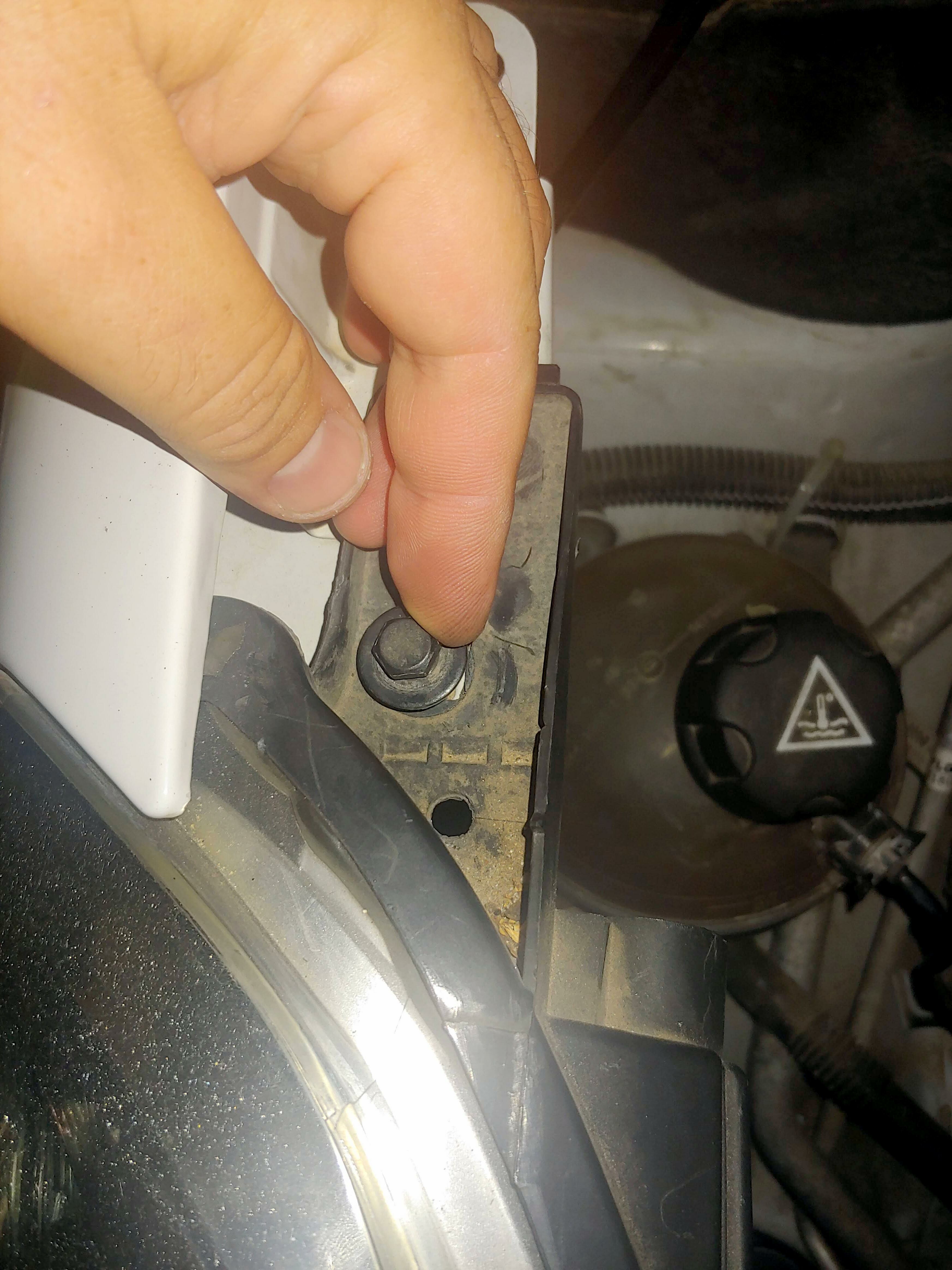

אחרי שראיתי בכמה מכוניות בולם טלסקופי שמחזיק את מכסה המנוע במצב פתוח, אמרתי - אני רוצה גם!
חיפשתי וחיפשתי קיט כזה לברלינגו וכמובן מצאתי רק בעליאקספרס. קיט שנראה סביר, בתאור רשום שאין צורך בקידוחים, יש כמובן הרבה ביקורות ללא יותר מיד פירוט - "קיבלתי, התקנתי, עובד, תודה למוכר, אריזה יפה"...
טוב אמרתי נראה, הזמנתי - 110 ש"ח כולל משלוח.

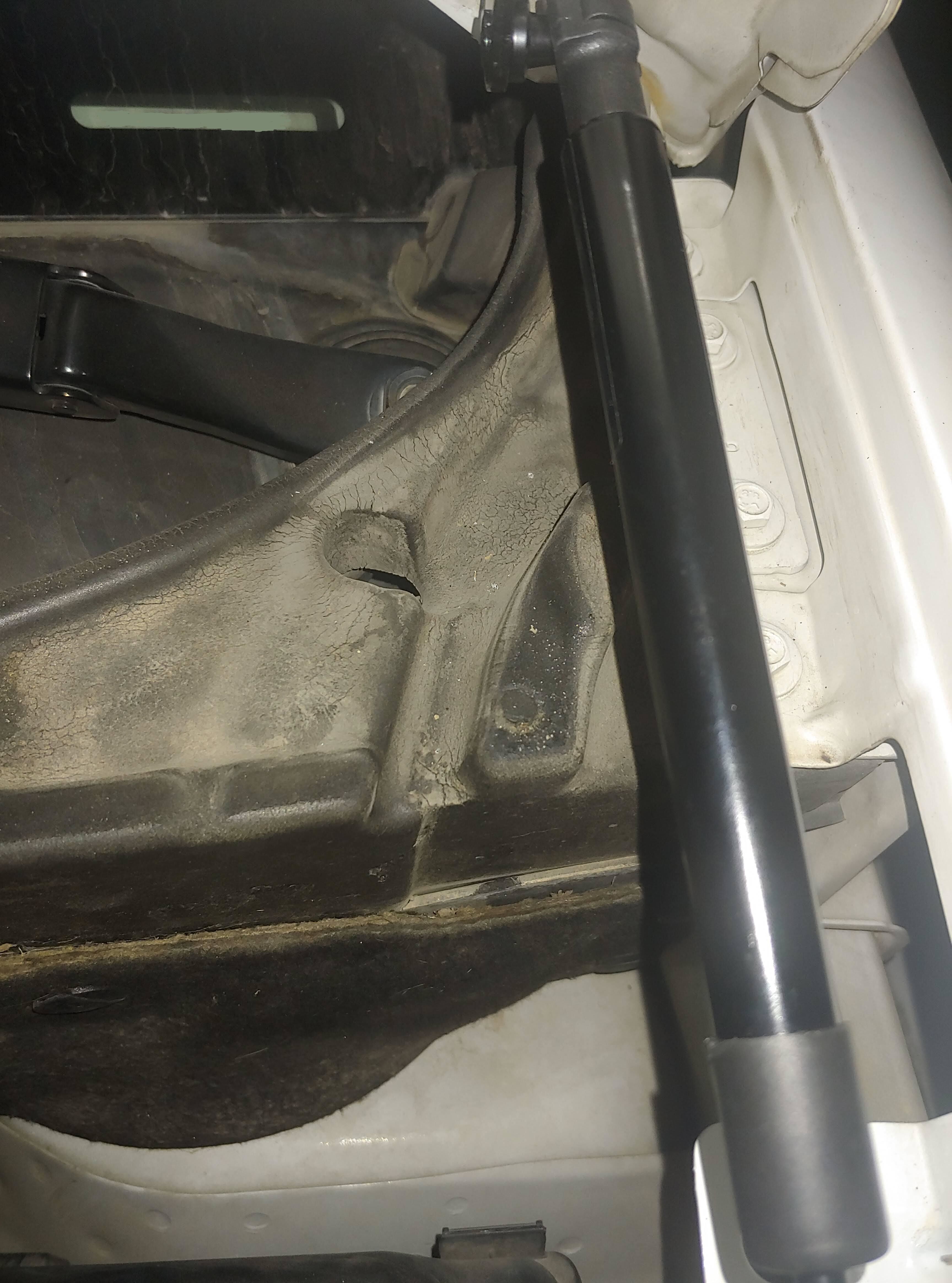

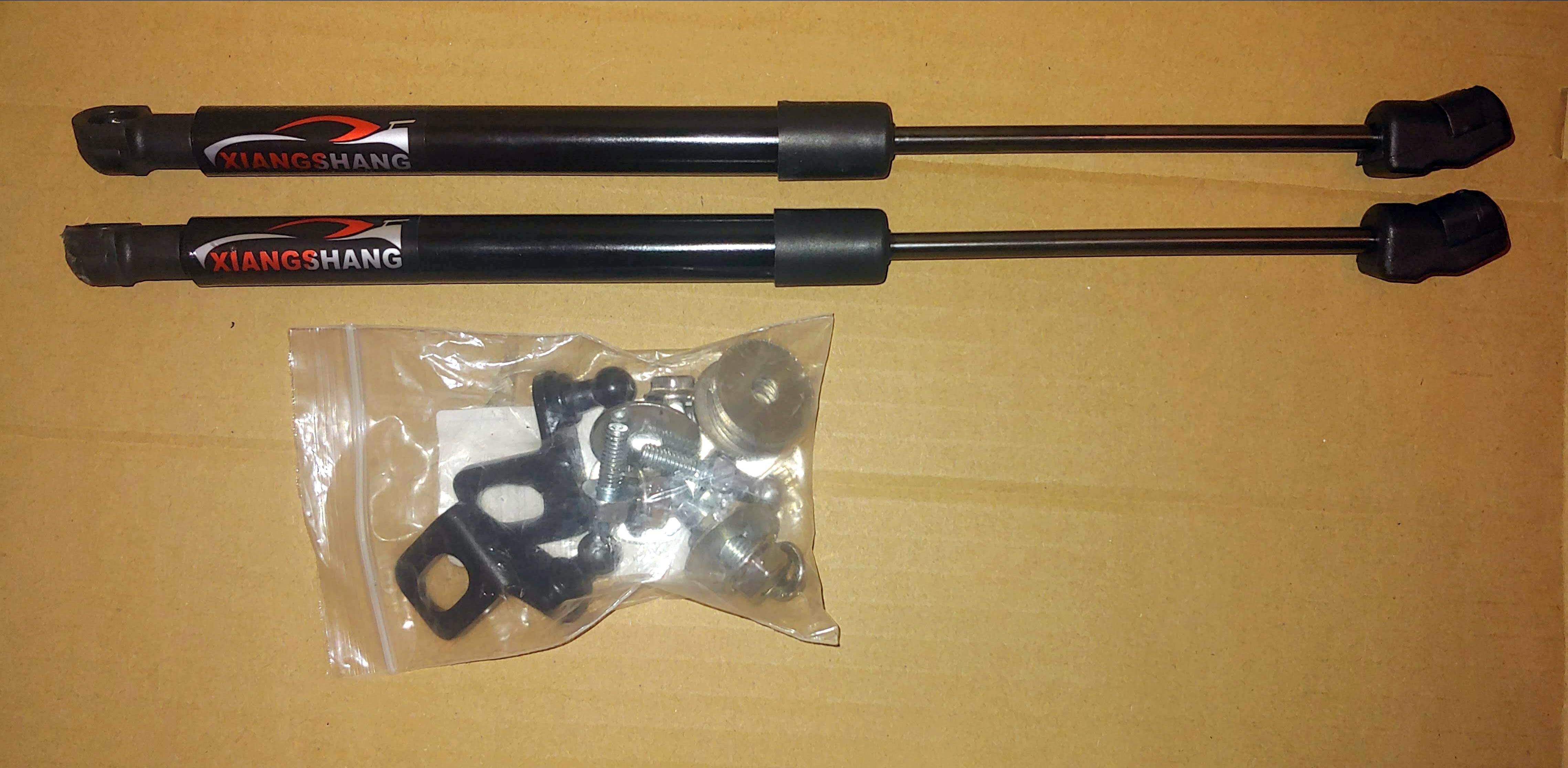

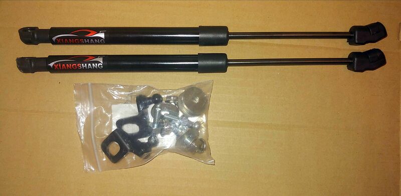

הגיע הקיט, כולל שני בולמי גז לא ממש רגילים אלא עם זווית קלה באחד הקצוות ושקית עם ברגים, שייבות ומתאמים.

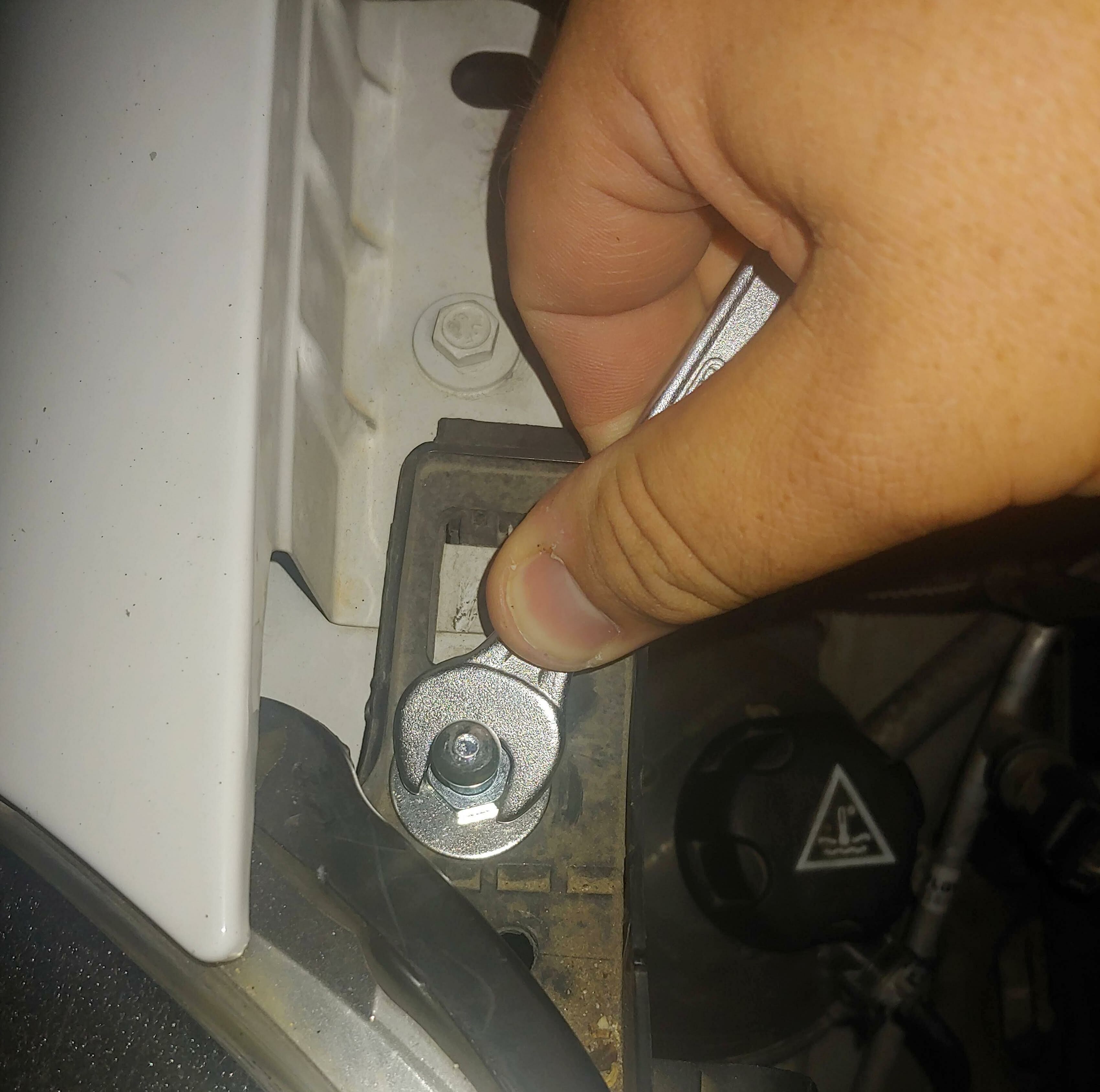

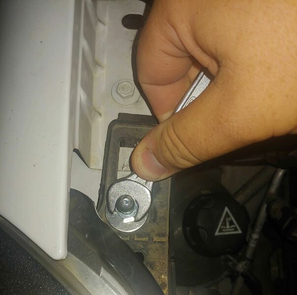

הרכבה של זה ממש פשוטה, הבורג שמחזיק את הפנס מוחלף בבורג מהקיט עם גולה.
הגולה השניה שיושבת על מתאם מורכבת על אחד הברגים הקיימים בצד הפנימי של מכסה המנוע, שמים את שני הבולמים וזהו.

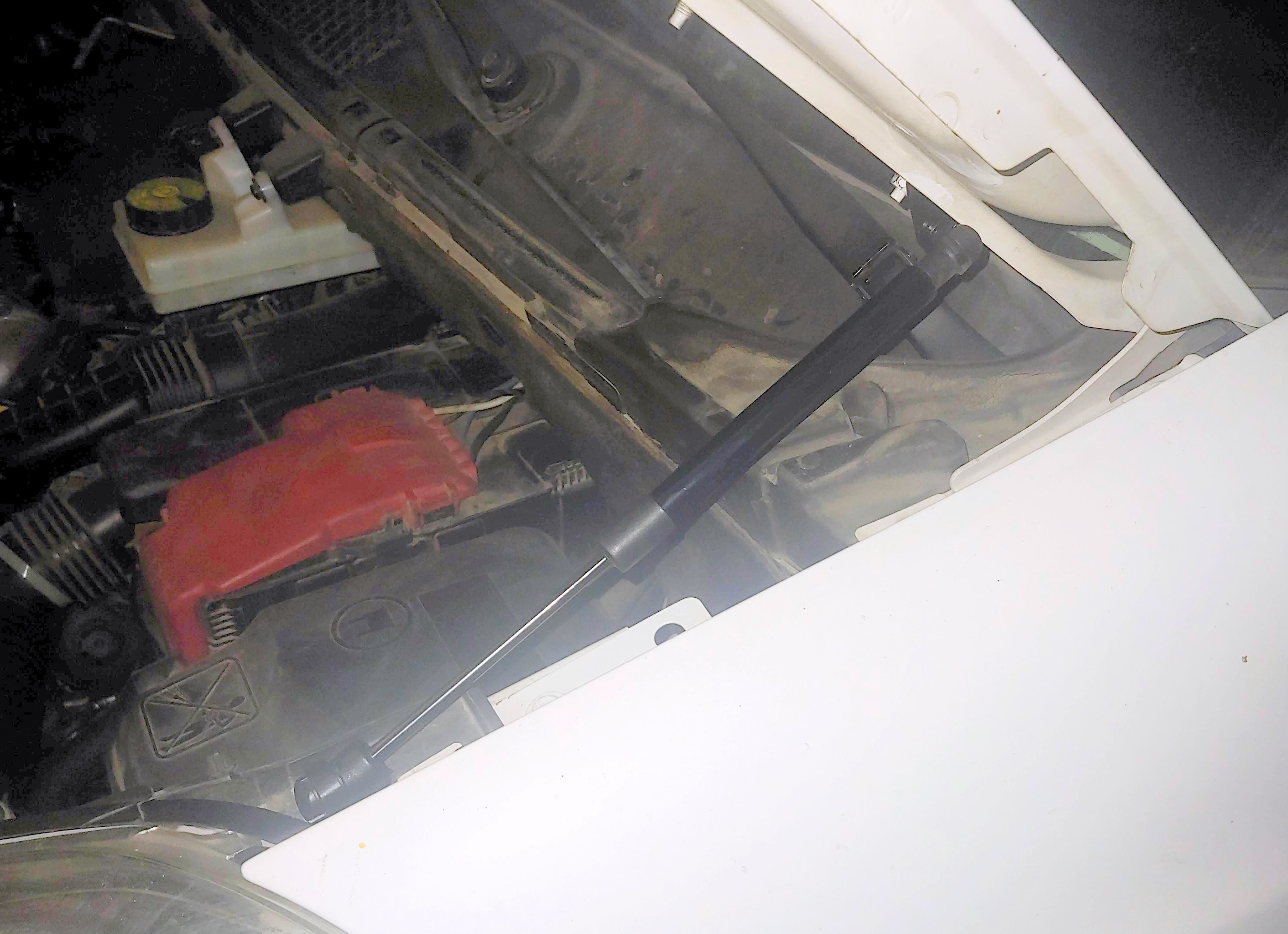

המכסה עומד יציב במצב פתוח אבל הבולמים עדיין חלשם ואין סיוע שלהם בפתיחה או שיכוך בסגירה.
עדיין אני מבסוט.
בא לסגור את המכסה, רואה שהבולמים במצב סגור מועכים את הספוגים שנמצאים מתחת, נלחצים פנימה לתוך הספוגים ודי ברור שהספוגים יהרסו אחרי תקופת שימוש.
לא מתאים, פירקתי הכל חזרה. ככה לומדים :-)

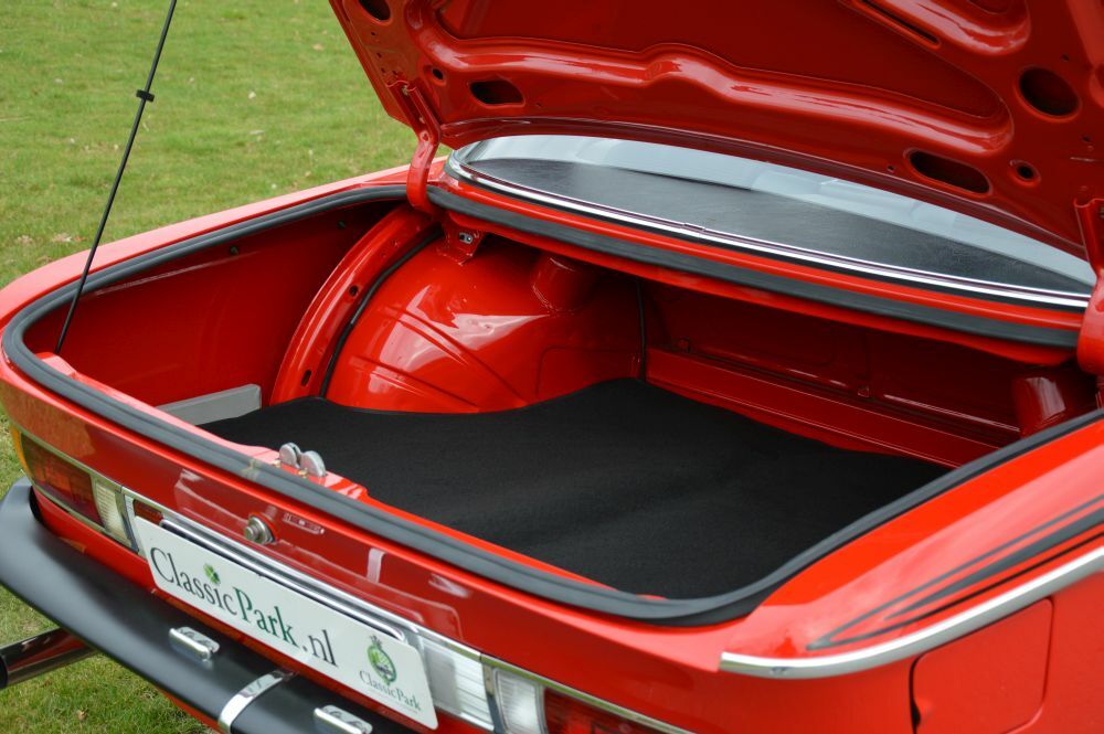

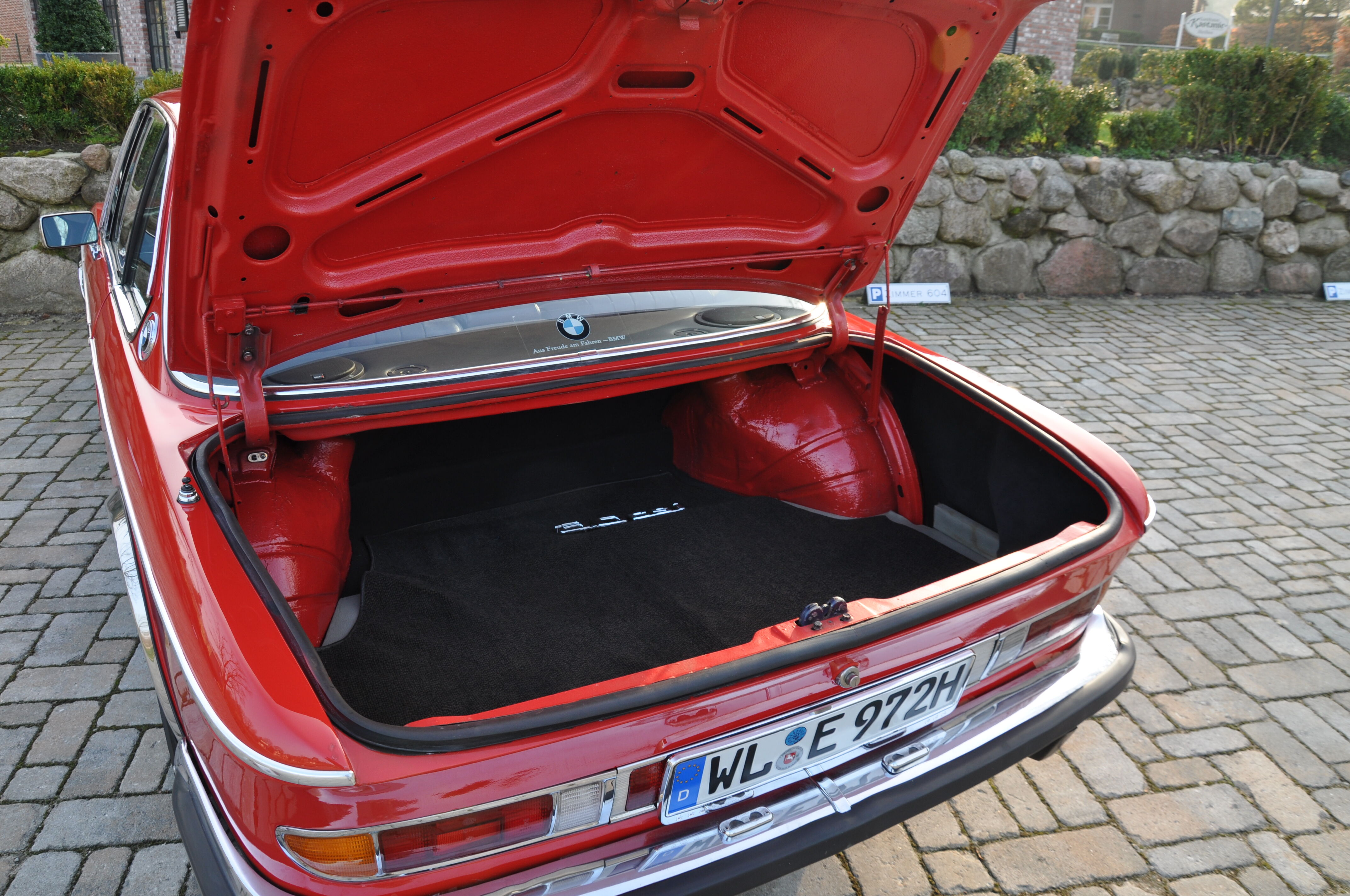

עוד דבר מעניין - עד כמה שידוע לי בשום BMW אין מוט ידני לתמיכה במכסה המנוע. הדגמים משנות ה60-70 לפני התמיכה ההידראולית מחזיקים את מכסי המנוע פתוח באמצעות מערכות קפיצים שונות, מורכבות למדי. וכשהן יוצאות מכיוונון.. כאב ראש רציני.
רק דגם הספורט הנדיר והיקר, ה3.0CSL, הגיע עם מקל בבגאז' במקום קפיצים בניסיון לגלח כל משקל מיותר מהרכב. היה לו גם ספוילר ענק שבטח היה מקשה על הקפיצים בכל מקרה.
אחת הדרכים הטובות להבחין בין CSL מקורית לרפליקה.
