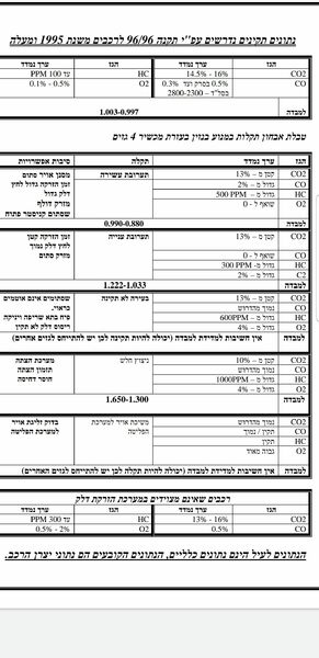

התחדשנו בבעיה חדשה
לאחר התקנה של ממיר חליפי החיישן המשומש התברר כתקול אין בנמצא חיישן קדמי מקורי משומש, חליפי לא אופציה וחדש עולה רבע אוטו (כשכל התיקון כבר עלה מספיק בעצמו)
כרגע נוסע עם חיישן לא מתאים ונורה, מוסכניק שהיה נראה אמין טוען שהפליטה בסדר והוא לא יאכל דלק (בדק עם מכונת ארבע גזים, אם מישהו מכיר את הנתונים co 0.15, למדה 1.2, אני לא יודע אם זה טוב או לא)
אם למישהו יש מקט/כיוון לחיישן כזה שלא עולה רבע אוטו זה יהיה מבורך
