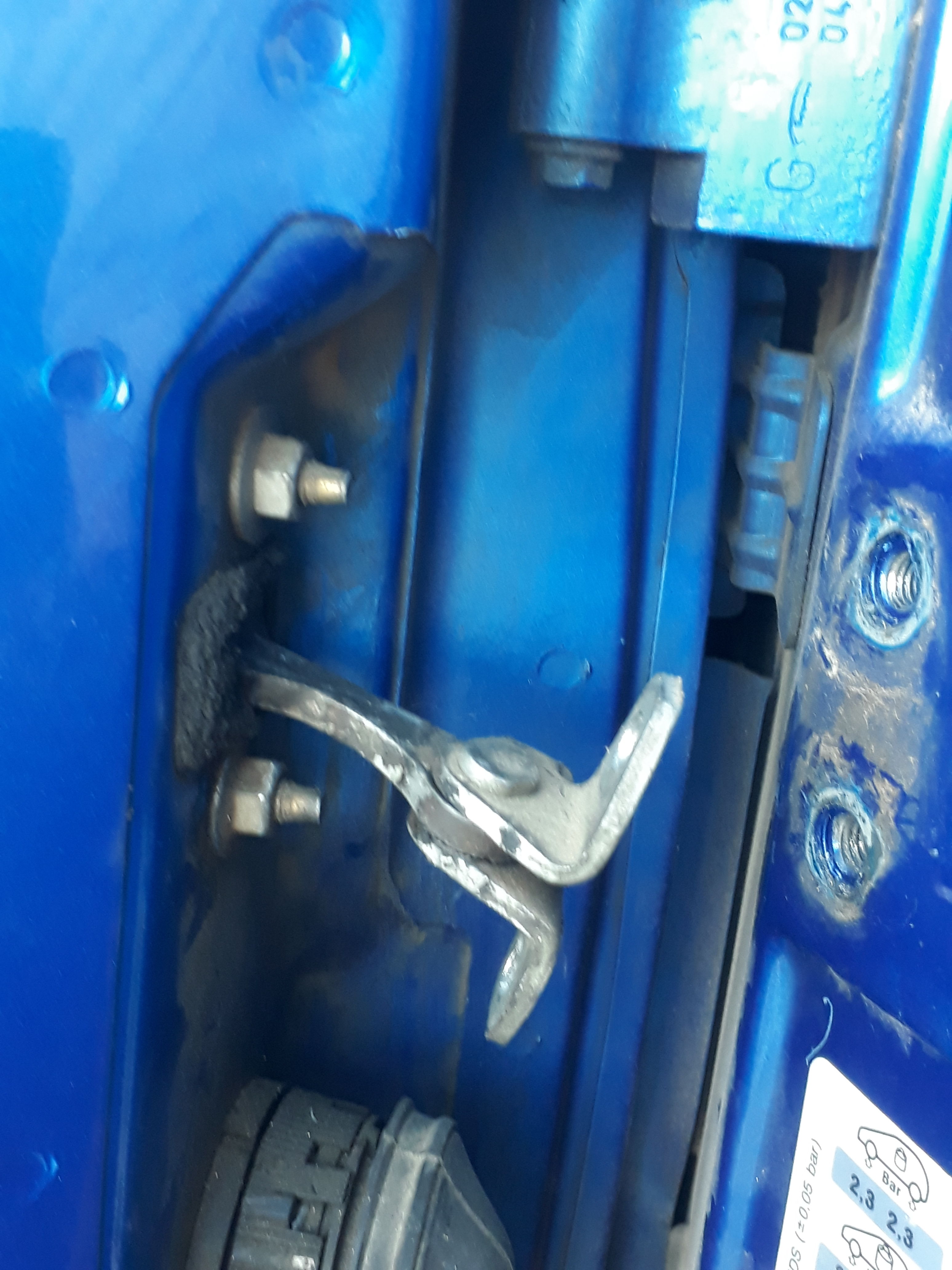

זה מעצור דלת.
מונע מהדלת להיסגר בקלות כשהוא פתוחה (והאוטו חונה בשיפוע לדוגמא) וגם מונע מהדלת להיפתח יותר ממה שהיצרן תכנן.
את הברגים (אלו שחסרים בתמונה) רצוי לסגור עם לוקטייט, אחרת הם נוטים להיפתח.
מחלה ידועה בברלינגו, הברגים האלו פשוט נופלים החוצה עם הזמן.

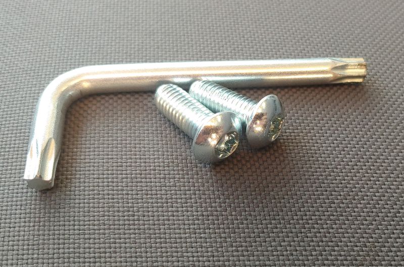

אם אתה מאיזור המרכז אני יכול לתת לך שני ברגים שאני חושב שמתאימים (הם מתאימים לברלינגו דגם חדש יותר ואני מניח שזה אותה הברגה) וגם את המפתח שבתמונה.
לא צריך להגיע אלי, אוכל להשאיר אותם בשקית באיזה מקום שתוכל לאסוף.
