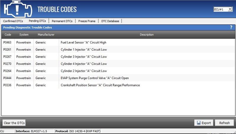

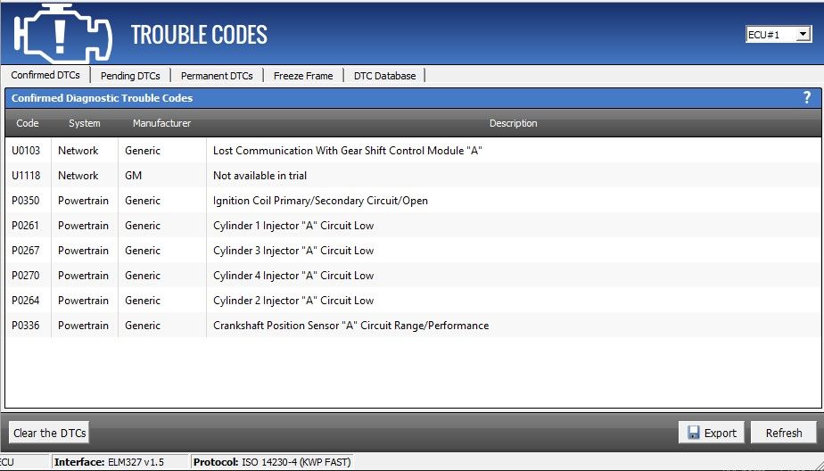

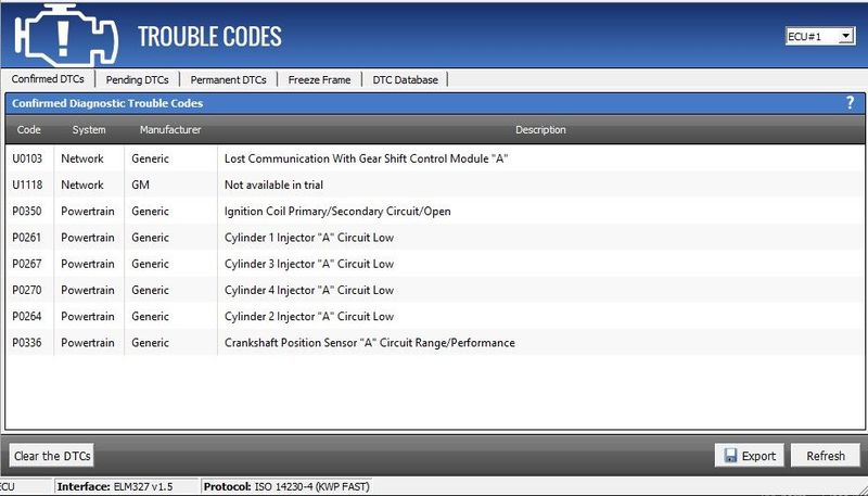

הרכב לא הניע. ברכב היה מעט מאוד דלק וחשבתי שאולי נגמר הדלק. מילאתי ידנית 6-7 ליטר דלק ולמרבה הצער עדיין לא מניע. החשד הראשוני היה על משאבת הדלק שאולי מתה קודם זמנה אבל בבדיקה ויזואלית וכן עם רב מודד נראה שהיא כן תקינה (ייתכן מאוד שאני טועה). חברתי obd-ii סיני זול וזה מה שקבלתי
1226262982_1.thumb.jpg.e960b9af9ce1e2297374ec25a8230831.jpg556986857_.thumb.jpg.67a5344d6d44bd3bf629fdb1f7619350.jpg
בדקתי פיוזים ואת החיווט על פניו נראה בסדר, אני לא יודע איך להתקדם אין לי סכמות חשמל של המשאבת דלק ושל סליל הצתה וחיישן הקראנק בשביל לבדוק את תקינותם עם רב מודד (וגם אם היה לי  אני לא מבין בזה) ויש פה מדי הרבה כיוונים.
בקיצור אם למישהו יש רעיונות לבדיקה או יודע לזקק את הבעיה מתוך כל הקודים האלה אודה לו מאוד

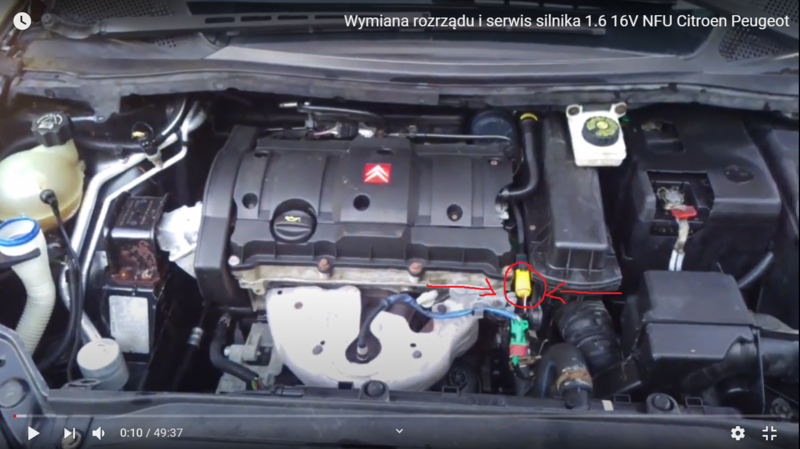

בנוסף אם למישהו יש מושג לאיזה חיישן הקונקטור הזה שייך אני אשמח לדעת
תודה רבה
יש תקלה בקופסת פיוזים בתא המנוע.
יש צורך להחליף את הקופסת פיוזים שנמצאת בתא המנוע.
ממליץ לחפש בפירוקים כי קופסת פיוזים כזאת היא באזור 1000 שקל.
לגבי הקונקטור הצהוב שסימנת- זה לא קונקטור מקורי אלא משהו שהותקן בארץ. לא ניתן לומר למה הוא משמש דרך התמונה הזאת.

אגב התמונה של הקונקטור הזה נלקחה מיוטיוב (נראה לי רכב מרוסיה) אבל איך שלא יהיה שאלתי לגביה כי היה לי בעיה אם המגעים שלו והרכב לא העביר הילוכים לאחר שסידרתי אותו זה יסתדר

בקצרה- ישנו ממסר תקול בתוך הקופסת פיוזים שאחראי על אספקת מתח למזרקים, לסליל, לחיישן חמצן, למשאבת דלק.
איך לא עלה לך לראש? יש עוד הרבה תקלות שלא תדע את הפתרון עליהם אם לא עבדת על הרכבים האלה.
לגבי קופסת פיוזים חדשה או משומשת? כל אחד צריך לעשות את השיקול שלו וזה גם תלוי כמה זמן אתה מתכוון להחזיק את הרכב. אם לטווח ארוך הייתי משקיע בקופסת פיוזים חדשה כדי שלא תקנה קופסת פיוזים משומשת ובעוד חודשיים שוב תהיה תקוע בגלל אותה תקלה.

מה לעשות אני לא למדתי ולא עבדתי בתחום הזה. ידעתי שיש פיוז שקשור לכל הדברים האלה ברגע שבדקתי אותו והוא היה תקין מבחינת הידע המוגבל שלי לא היה יותר קשר לתיבת הנתיכים. אבל הנה למדתי דבר חדש "על תסתכל  בתיבה אלא מה יש בתוכה" המון תודות
אגב למה הממסר הזה  הוא לא בר החלפה?

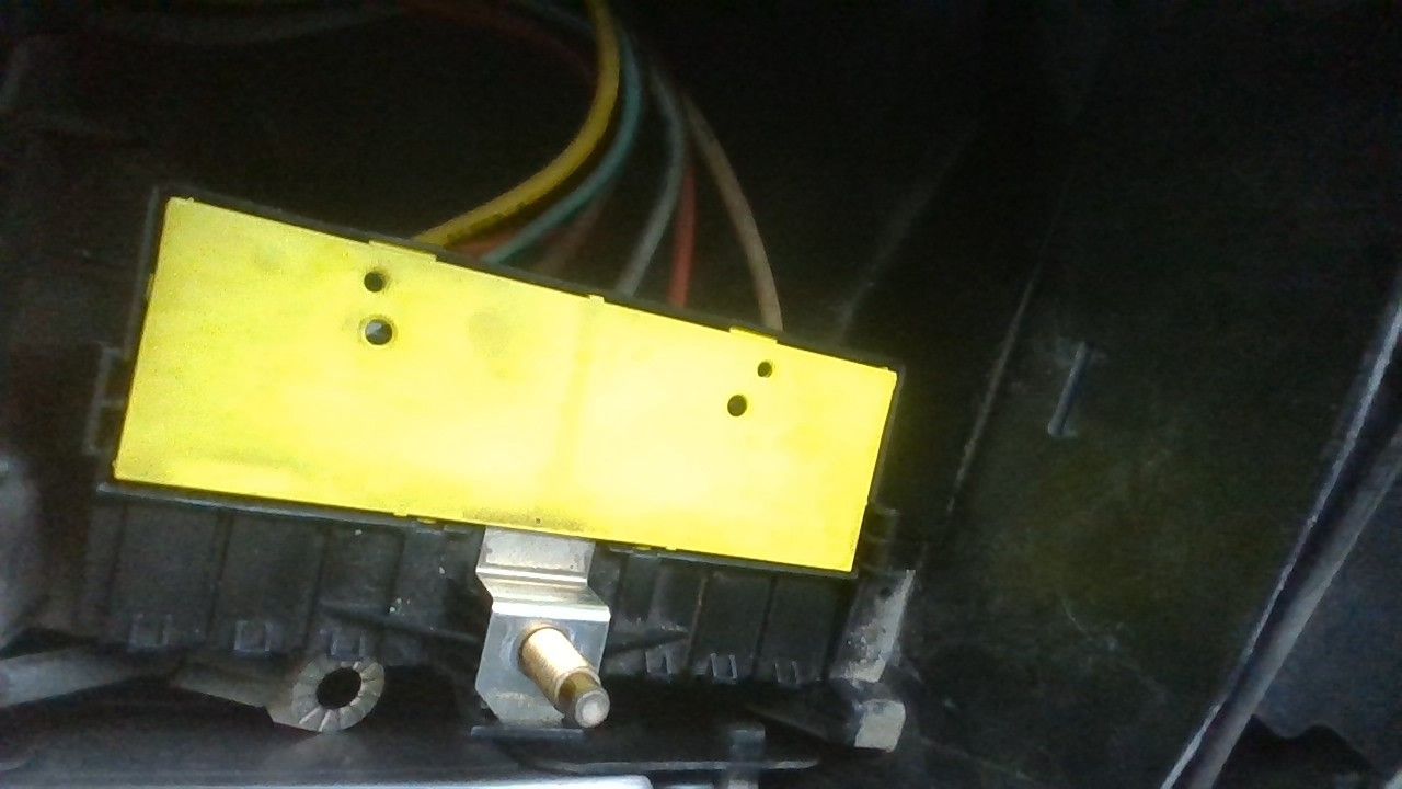

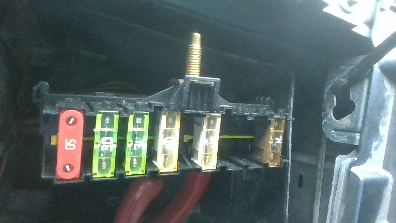

@asix פרקתי את התיבת נתיכים וגיליתי שבפיוזים הגדולים שמתחת לתיבה יש כמין שמן צהוב על הפינים של הפיוז ומסביב. האם זה משהו מובנה שם ?(כי אחרת איך הגיע רק לשם השמן הצהוב הזה). והאם זה יכול להיות מקור הבעיה ולא בתיבה עצמה?
בדקתי את כל הפיוזים הגדולים האלה וכולם תקינים (כלומר אין נתק בפנים אם כי חלקם התעוותו קצת)
תודה לכולם על העזרה
יש ממסרים פנימיים בתיבה. הם הבעיתיים.
שהחלפתי אצל אחותי תיבה, החלק שירד היה נפוח בחלקו התחתון.
נעשה סדר.
התקלה שלך היא מהקופסת נתיכים ולא מהפיוזים הגדולים.
לגבי הנוזל שראית- זה מגיע מהמשאבת הגה. לפי מה שאני רואה, הוחלף שם כבר פיוז אז ייתכן וזה שאריות מהמשאבה הישנה שהוחלפה או שהמשאבה הנוכחית נוזלת.
אם היא נוזלת סבירות גבוהה שתשבוק חיים בעתיד.

התיבה אכן נפוחה למטה לא שמתי לב
