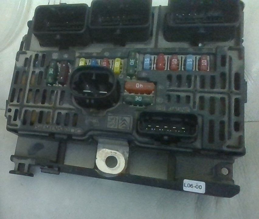

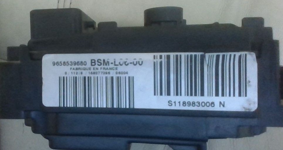

זה לא המק"ט של שרשום על התיבה.
צלם אותה מלמעלה והצדדים. שם זה רשום בדרך כלל.
נסה לרשום גם 8 ספרות אחרונות של שלדה, ננסה לעזור

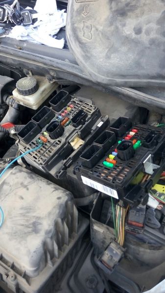

יש תקלה בקופסת פיוזים בתא המנוע.
יש צורך להחליף את הקופסת פיוזים שנמצאת בתא המנוע.
ממליץ לחפש בפירוקים כי קופסת פיוזים כזאת היא באזור 1000 שקל.
בדיוק.
בניגוד לעצתו של חברי המלומד, אני ממליץ להימנע מתיבות משומשות או מפירוק.
לקנות *רק* חדש (מחיר הרכב לא רלוונטי).
אם אתה קונה תיבה מפירוק, וודא שהיא לא התיבה המקורית של הרכב, אלא חדשה - לרוב יש תאריך על המדבקה (זאת אומרת כזו שכבר הוחלפה. למשל: הרכב שלך נמכר עד 2011 - אם תמצא בפירוק תיבה עם תאריך ייצור של 2015 נניח, תקנה. אם תמצא תיבה של 2008 או 2010, תשכח מזה).
ובנימה זו אני מצרף תמונה לפני יותר מ-3 שנים של התיבת נתיכים שלי בזמן ההחלפה :-P ( @asix שלחתי לך אותה בזמנו ;-) ).
נ.ב. החוט שמחובר לפיוז הירוק מתחת לתקע הגדול הוא מעקף (חיבור ישיר ל + ) שעשיתי בשביל שהרכב יניע ויגיע הביתה (וגם נסעתי איתו ככה עוד כמה ימים ;-) ). עקרונית, אם יש לך זוג ידיים טובות ושכל, אפשר לעשות מעקף לקו הזה (רק צריך לחפש מקום בטוח לחבר את הפיקוד שלו וכמובן להוסיף פיוז הגנה נוסף).
איציק

מחזק את איציק ידידי.
במהלך הפוסט תיקנתי שאם ישנה כוונה להשאיר את הרכב לטווח ארוך הייתי ממליץ על קופסת פיוזים חדשה.

לפני שעתיים, asix כתב:
8658539680. זה מה שאתה צריך לחפש.
@asix
למען הדיוק - המספר מתחיל ב 9, לא 8.
הכי טוב זה לבדוק מק"ט עדכני כי לתיבות הללו היו שינויים  במק"טים עם הזמן (יצאו חלקים משופרים).
איציק
Deepal S05 MAX MY26 272Hp
   Citroen Berlingo XTR MY17
 1.6
HDi 100Hp Automatic
6500CK
זה המק"ט.
מחיר בארץ, 1360 לפני מע"מ
