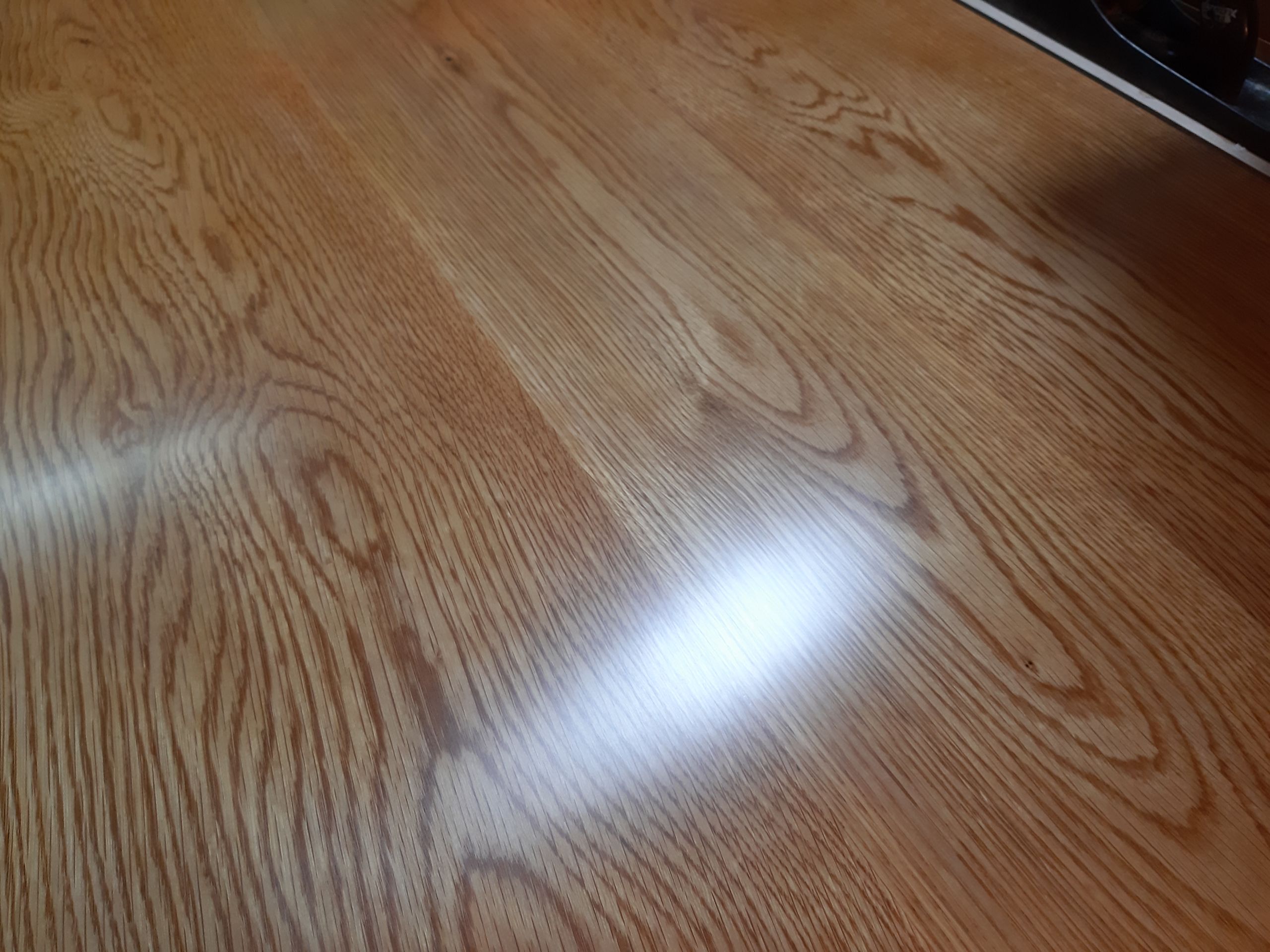

מצ"ב תמונות נוספות, יש 2 חריצים בעיצוב, אמא התנגדה, לא הקשבנו, עכשיו סובלים: (
בתמונה שרואים את החריץ יש גם סדק שצילמתי
אנחנו רכשנו עץ מלא, לא מרגיש פורניר, המרקם לא חלק, מרגישים את העיניים בעץ,אם אכן פורניר שיקרו לנו

מה שיש פה - וזה חשוב כדי להבין מה זז - זאת "עוגת שכבות" עם פורניר עבה (עץ אמיתי לגמרי, חתוך לעובי של 4-5 מ"מ) מכל הכיוונים. אילו היו משאירים את הצדדים חשופים היו רואים את הסובסטרט (הבפנוכו של העוגה). תנסה להזיז קצת את השכבה שהתפרדה בצדדים ותציץ פנימה אם בא לך.
אילו היו משאירים את העטיפה רק לרוחב - החלקים השונים של הסנדוויץ' היו זזים יחד פחות או יותר ולא היו נוצרים סדקים, או רק מעט סדקים. מכיוון שכיסו את הגדם (הצדדים הקצרים) הרי שיש לך פה סיבים שזזים בכיוון שונה ותמיד ייגרמו סדקים במקרה הזה - לא משנה אם הבפנוכו של העוגה הוא חומר סינתטי או עץ מלא. אם כבר, התזוזה של עץ מלא מסוג אלון בכלל תהיה חזקה יותר. :-)
ראיתי את הסגנון הזה פה ושם, היום גם לאיקאה יש רהיטים שבנויים בצורת שכבות כזאת שמדמה עץ מלא, בגדול זה מחזיק מעמד עד שמים מחלחלים פנימה - וזה בדיוק מה שקרה. תכל'ס עץ מלא "אמיתי" לא היה נותן לך שום ביטחון נגד סדקים, אפילו להפך, עץ אלון הוא חומר קפריזי שמאוד אוהב לזוז. ההבדל היחיד והעיקרי בין "עץ מלא אמיתי" לשיטת השכבות שהשתמשו בה כאן היא קלות התיקון - שיוף פשוט של כל הרהיט לעומת שיוף זהיר והדבקה מחודשת של מה שזז וכו'. תכל'ס בשביל 10 שנים עם ילדים... שום רהיט לא עומד בזה.
נ.ב. פורניר זה כינוי לשכבת עץ דקה, לא קשור למרקם, זה לא חומר פלסטי. מהבחינה הזה, בהנחה והסובסטרט אצלך הוא תיבה מסנדוויץ' - הרי שטכנית הרהיט עשוי רק מעץ, ויש פה רק... הטעייה קלה.
מה שמציק לי הוא שבארץ נוהגים לכנות בשם "עץ מלא" פלטות של סנדוויץ' מכוסות בפורניר - מבחינה טכנית זה נכון שהחומר הוא רק עץ, אבל המילה "מלא" מטעה, אלה לא קורות שלמות מהחקצהות של אלון שחוברו זו לזו. אבל אל תיתן לפיישנמעקעריות שלו לקלקל את החגיגה.

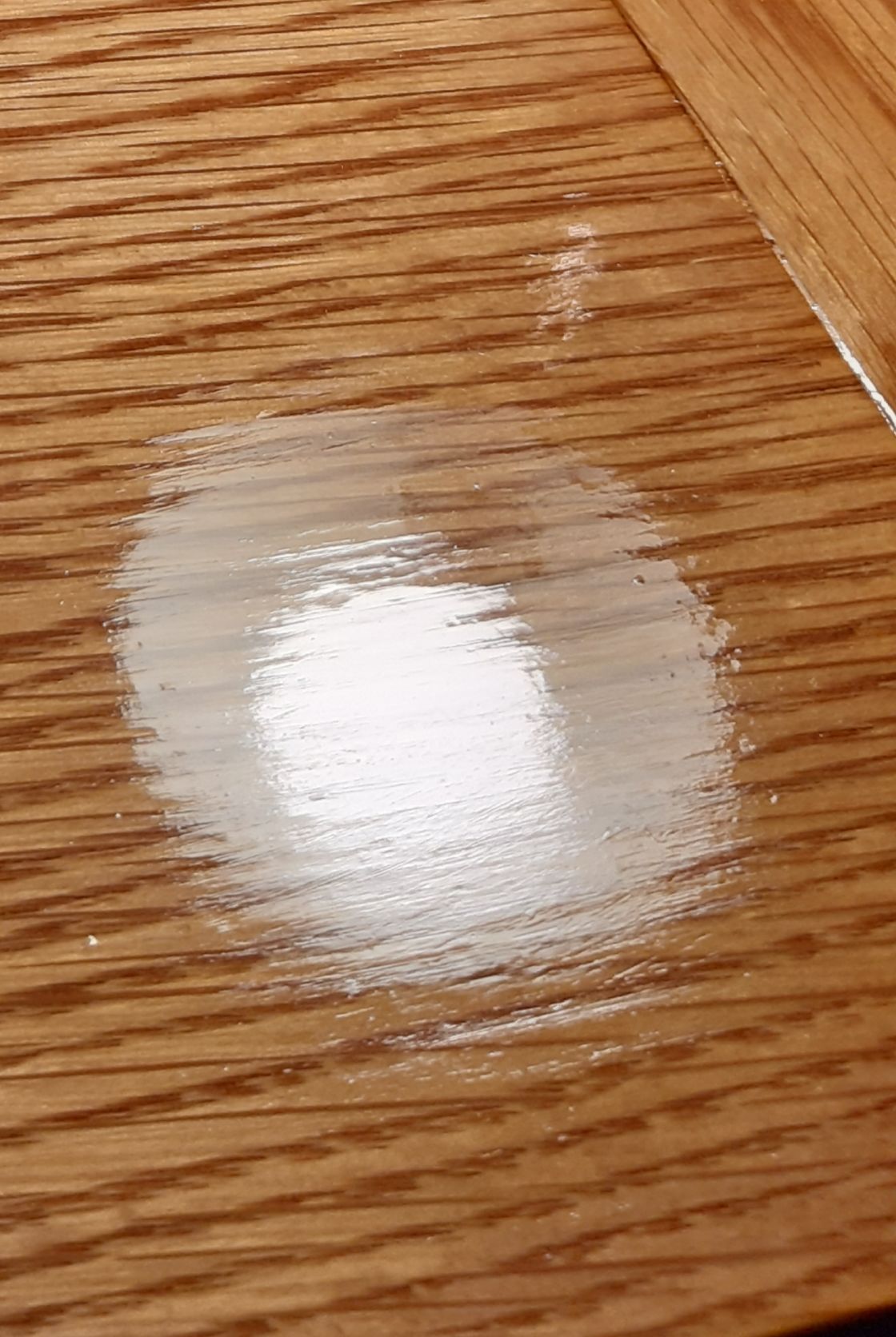

רק בשביל להמחיש - 2 שכבות של לכה על בסיס מים שיושמו בעזרת מברשת (אפשר גם רולר) על שטח חלק חלק חלק חלק שעבדתי עליו שבועות - תפוזיות, גרגירי אבק ומה לא - אבל עמיד לנוזלים.
התמונה השנייה - אחרי ליטוש עדין של הלכה עם שמן מינרלי לסיכוך, אלף ואחת ניירות בין 600 ל-3000 (נפלאות עליאקספרס, לא עלה לי כלום כמעט) - נראה כמעט מקצועי :-).
חשוב לציין שאם חשובה לא רק עמידות לנוזלים אלא גם לחום - לכה על בסיס מים לא עומדת בזה, צריך כבר לכה פוליאריתנית או אחרת, על בסיס ממיס מינרלי. מסריח ויותר נוטה ללכוד אבק ויותר קשה לשיוף - אבל עמיד יותר.
