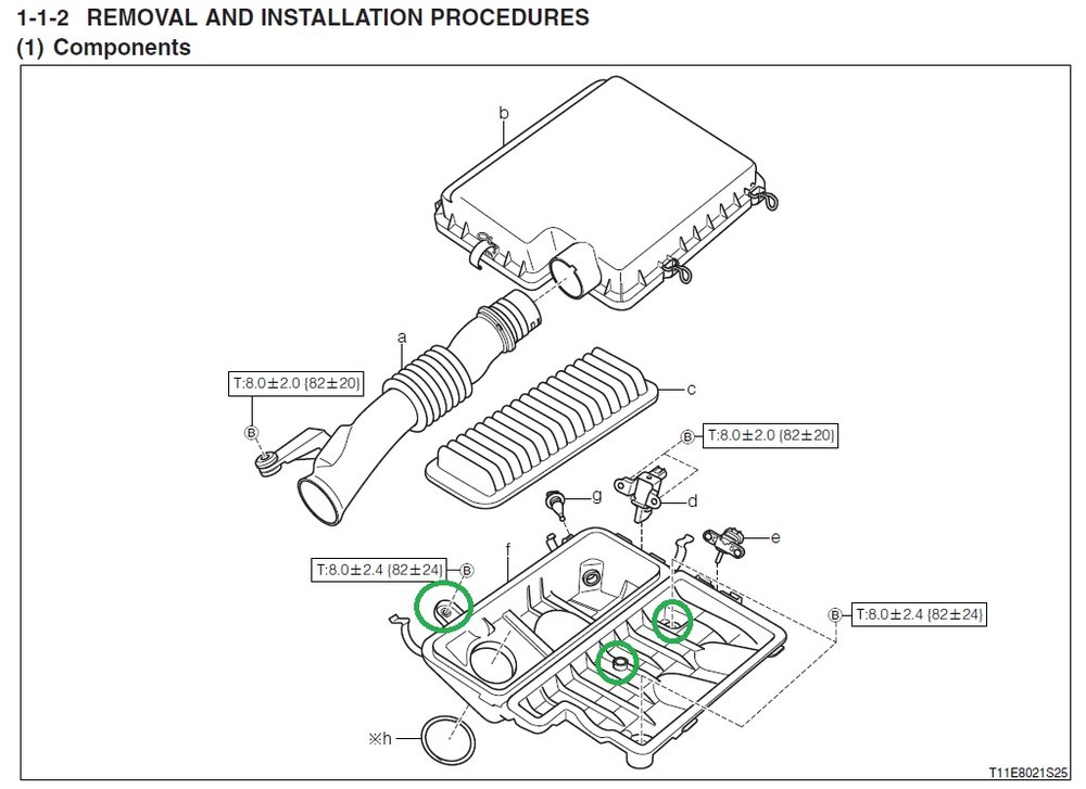

לגבי הבושינגים, אתה יכול להגיד לי איזה חלק זה לפי התמונה שהעלו פה למעלה? אני ינסה להתסכל בעצמי
תפתח את תיבת האוויר (חלק b), תוציא את הפילטר (חלק c).
במקומות שסימנתי בירוק יש ברגים שמחזיקים את תיבת האוויר.
הברגים האלו עוברים דרך בושינג מגומי. זאת אומרת החור הוא בקוטר יותר גדול, בתוך החור יש בושינג ובתוך הבושינג יש בורג.
