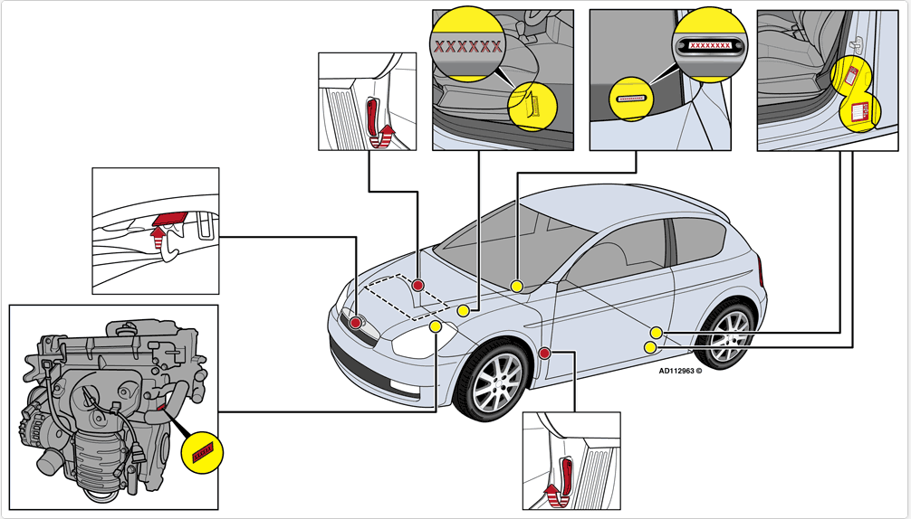

מס' המנוע מוטבע באזור שמצויין באיור השמאלי-תחתון.
הגישה לא הכי נוחה ולעתים ההטבעה חלשהולמאה חלודה/קורוזיה ושאר לכלוך.
