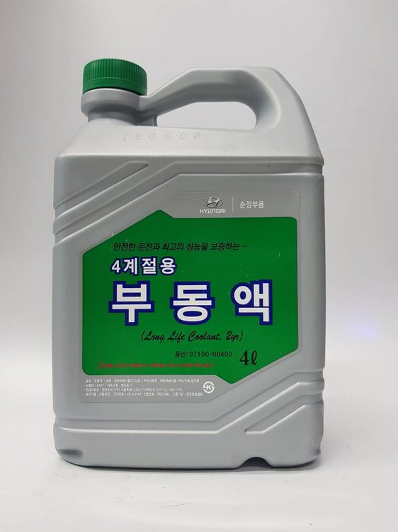

אני בעל יונדאי אלנטרה שנת 2016
הרכב בא עם נוזל קירור בצבע ירוק ואמרו לי שהנוזל שמתאים לתקן זה נוזל ולולין אסיאן בצבע אדום .
אני צריך הבחנה איזה נוזל הכי מתאים לרכב ?

רכב 2016, סביר שלא עבר החלפת נוזל קירור ומה שיש זה הנוזל מקורי של יונדאי מהמפעל.
וזה גם מה שמומלץ למלא, יש בשוק נוזל מקורי של יונדאי שנמכר כתרכיז למהילה עם מים. 710000400.jpg

אם תחליט בכל זאת להחליף, תחליף למקורי, אל תדאג לגבי הכמויות. כל יחס שבין 70:30 לטובת מים לבין 40:60 לטובת התרכיז זה בסדר. בשביל הפשטות אפשר לעשות 50:50.
