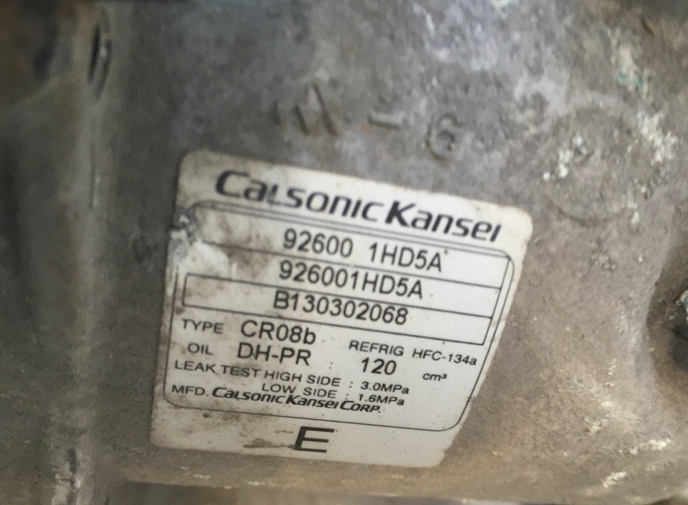

עד היום יש מדחסי On-Off במכוניות קטנות וזולות כמו ניסאן מיקרה ועוד.
תן קוד מדחס ונבדוק אם זה אכן ON OFF מלא או שגם שם יש שסתום ספיקה מכאני פנימי.

עדין יש כל מיני רכבים (לרוב יפניים ואמריקאיים) עם מדחסי ספיקה קבועה.
לכאלו רכבים יש עדיין חיישן או תרמוסטט על המאייד שמפסיק את פעולת סיבוב המדחס כדי למנוע קפאון.
יש גם מקרים דגמים בהם יש מדחס ספיקה משתנה אבל אין שום חיישן או תרמוסטט על המאייד ואז במקרה של תקלת בבקרת הספיקה, המאייד קופא לגמרי.
