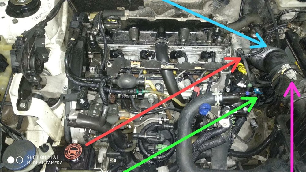

רוצה להוסיף עוד דבר חשוב:
במידה והכל נראה תקין בבדיקה ויזואלית, ישנו עניין שכיח שהפיקוד הפניאומטי (בוואקום) לא עובד עקב סתימה של חריר מעבר וואקום בחיבור לצינור וואקום. זהו חריר של 1 מ"מ שעם הזמן נסתם באופן טבעי (אבק ושומן שיש באויר).
פותחים אותו עם סיכה או מקדח של 1 מ"מ. שים לב שאם החריר סתום, אתה שולף את החיבור (ע"י לחיצה על הפינים מ-2 צידיו) וקודח את זה בחוץ ע"מ שלא יכנס ליכלוך פנימה).
לכן צירפתי את התרשים הזה מהרכב שלי על מנת שתדע על מה מדברים:
חץ כחול - גרמושקה\אקורדיון יניקת אויר
חץ אדום - חריר מעבר הוואקום, שהוא גם החיבור לצינור. שולפים את הצינור וואקום מגומי והחריר נמצא בפנים. לבדוק עם מחט אם הוא פתוח.
חץ ירוק - מפעיל פניאומטי של ה EGR
חץ סגול - מחבר חשמלי לחיישן זרימת אויר AFM\MAF
