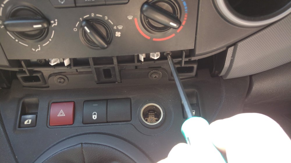

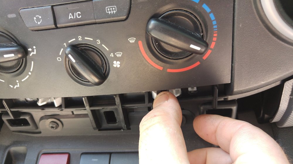

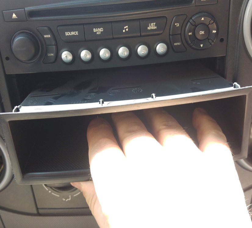

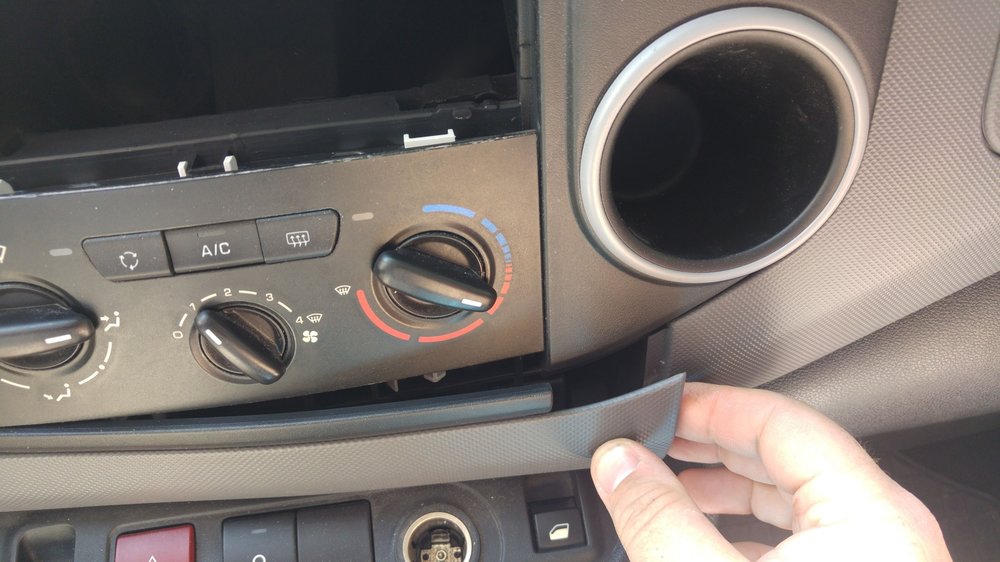

1. ריקון כל החפצים, השטויות והג'אנק מהתא שמתחת לרדיו ושליפת התא החוצה, הוא יוצא במשיכה.

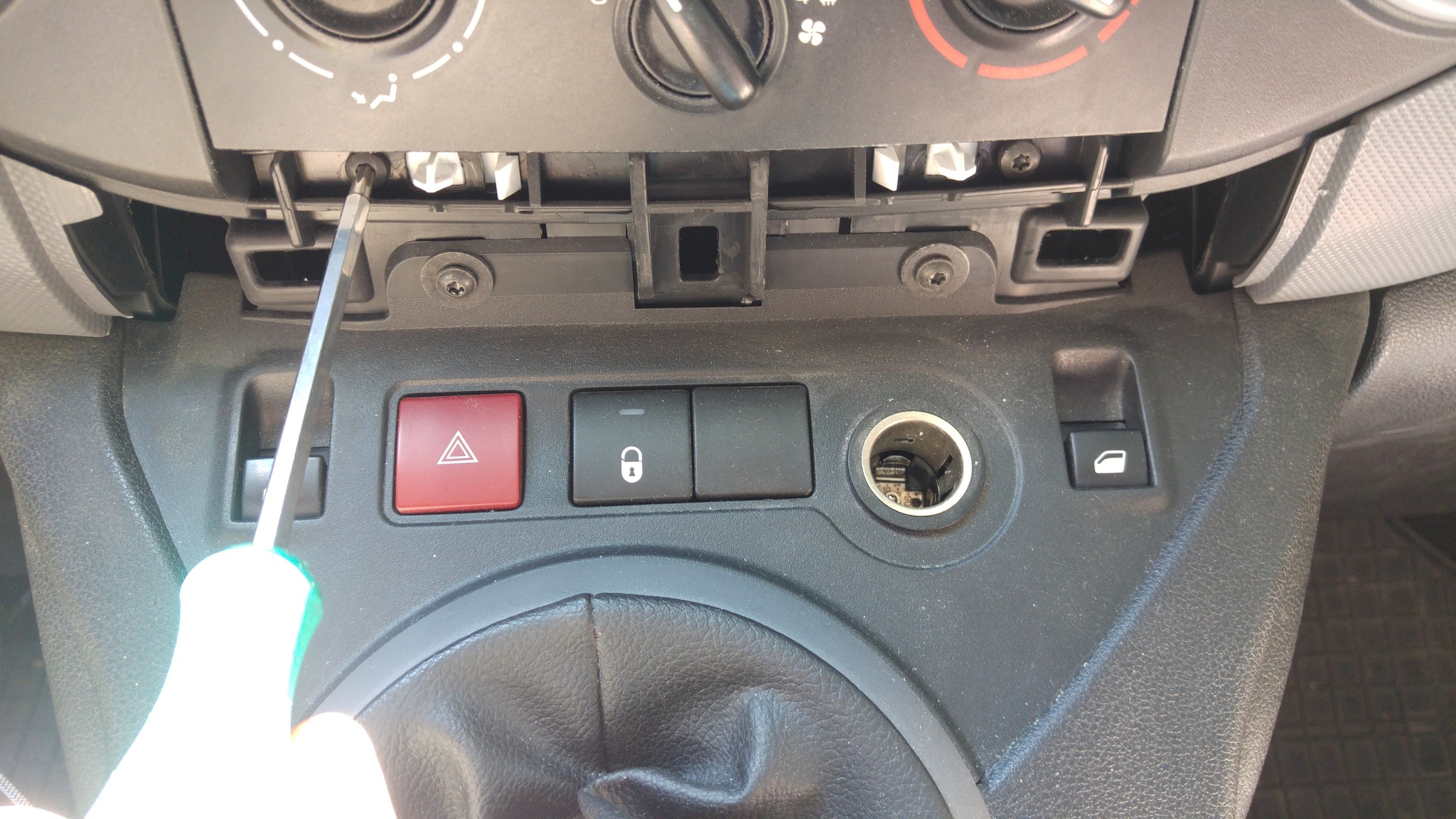

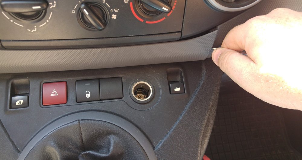

2. פירוק החיפוי שמתחת לפנל פיקוד מזגן.

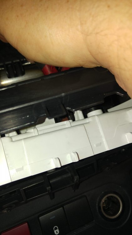

3. פתיות שני ברגים Torx T-20 בחלקו התחתון של הפנל.

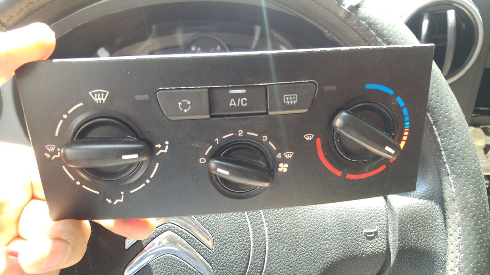

4. לחיצה על ווי הנעילה הלבנים ודחיפת הפנל פנימה.

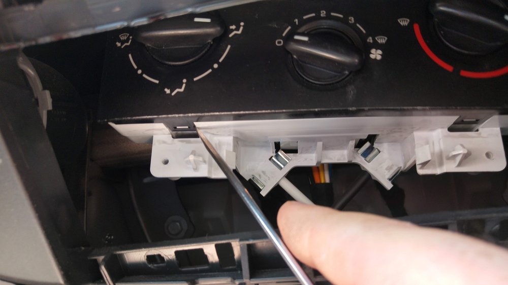

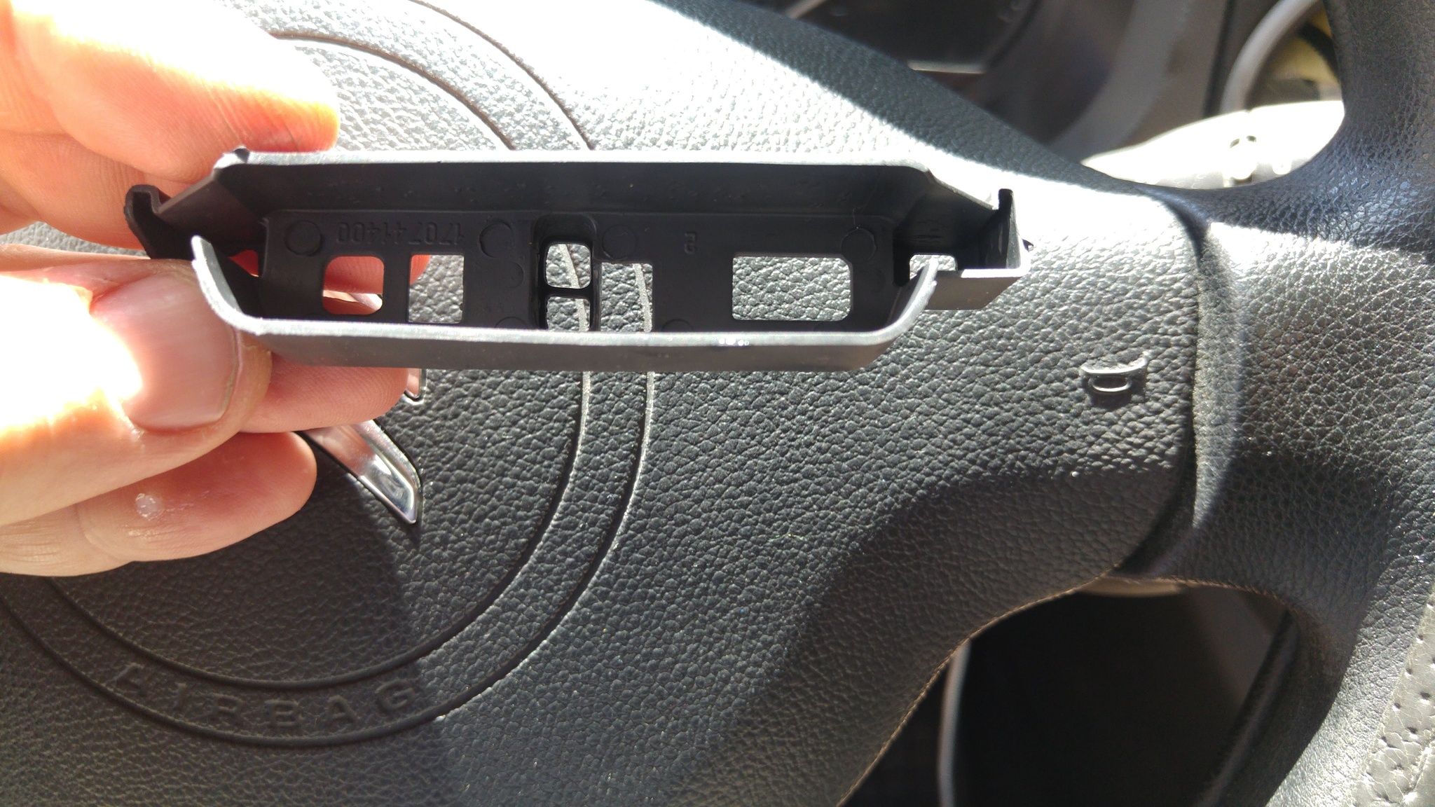

5. פירוק המסגרת החיצונית של הפנל עם שלושת הבוררים באופן שנראה בתמונות, יש שני קליפסים בחלקו העליון, שניים בחלקו התחתון ועוד שניים בצדדים.
6. את החלק החיצוני עם הבוררים מפרקים ומניחים בצד.

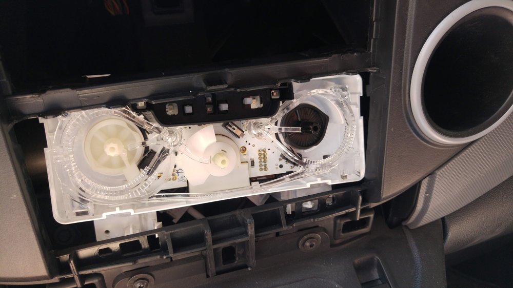

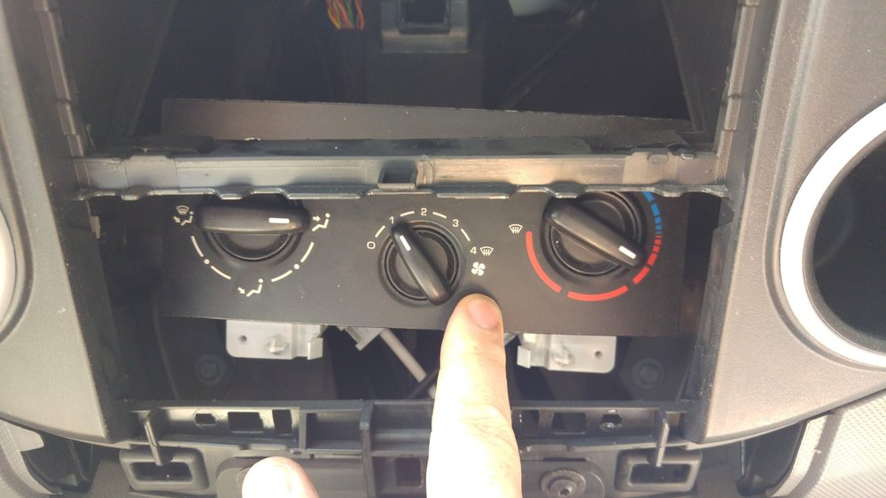

7. פנל ללא הבוררים מהסעיף הקודם.

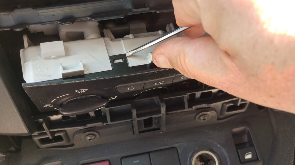

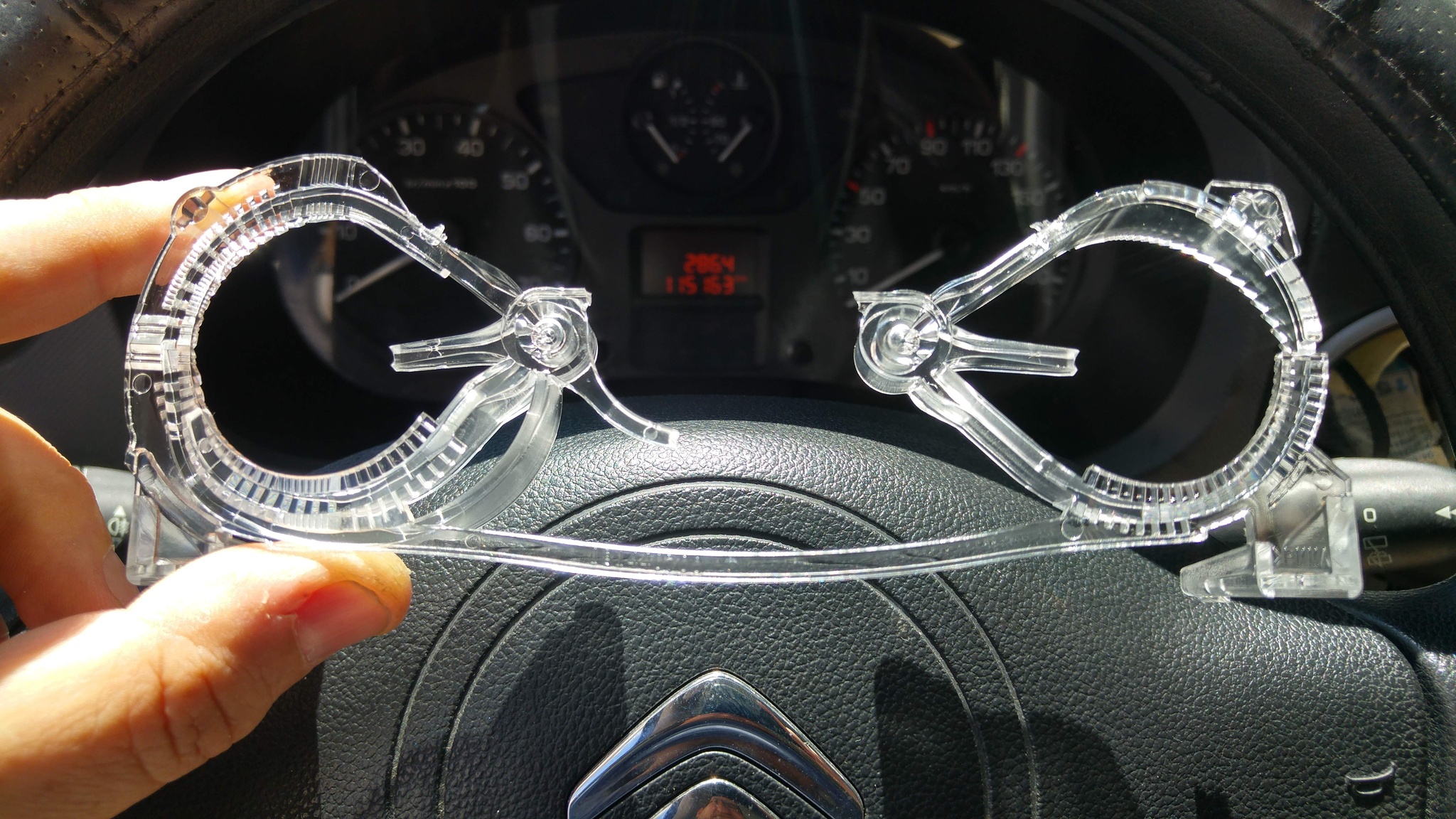

8. גם את החלק הזה מפרקים ומניחים בצד.
9. וגם את הפלסטיק השקוף לפיזור התאורה מפרקים ומניחים בצד.

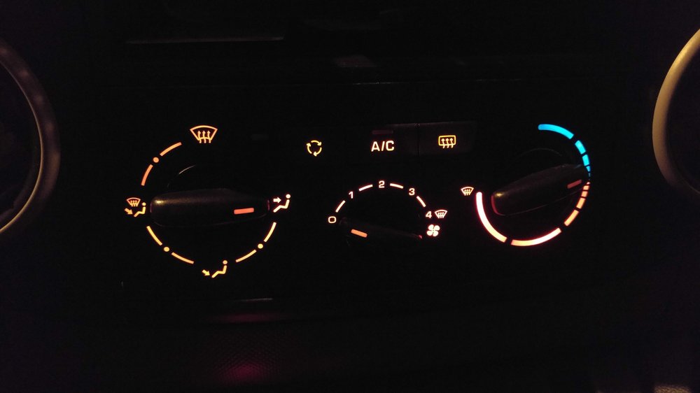

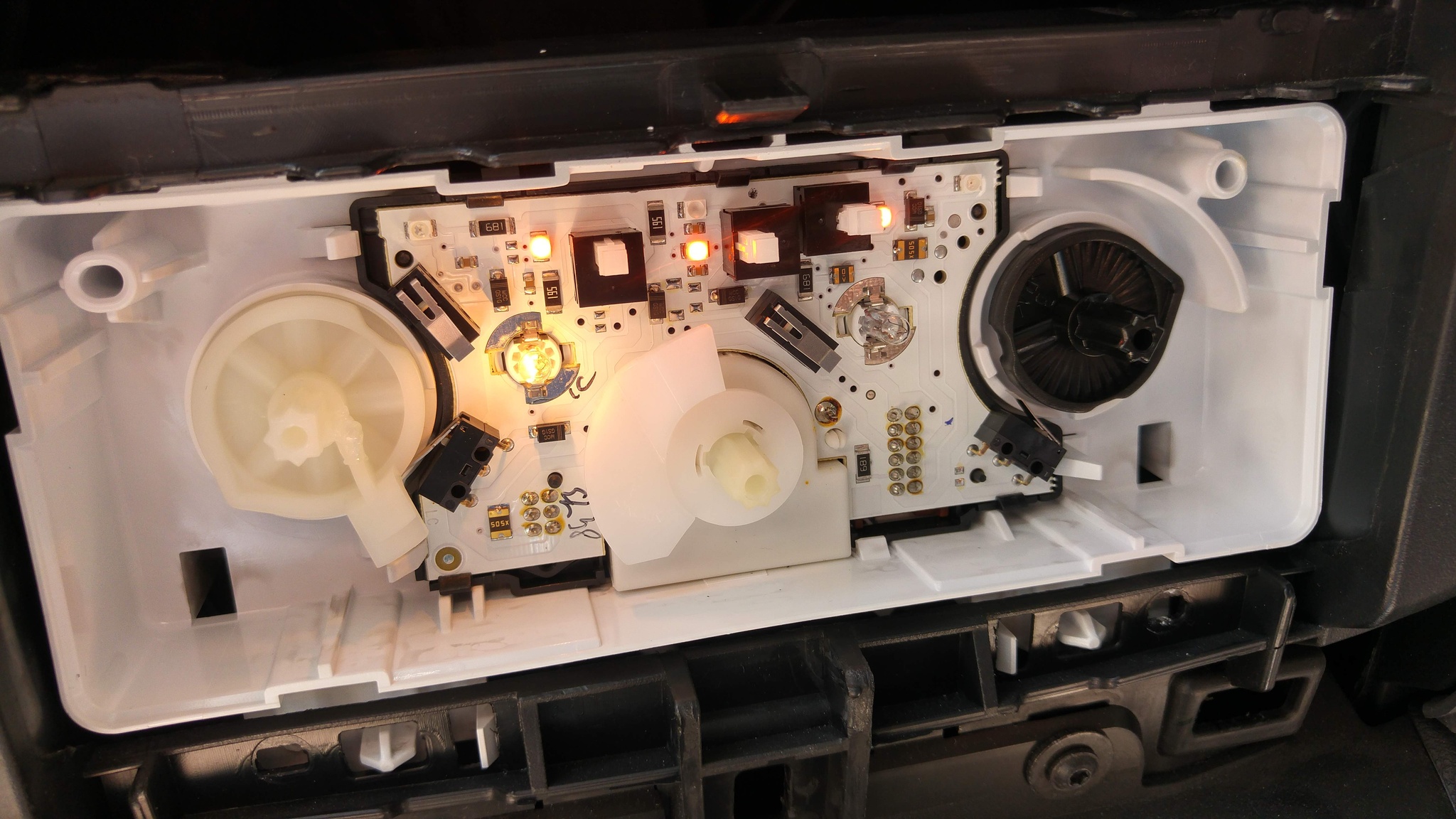

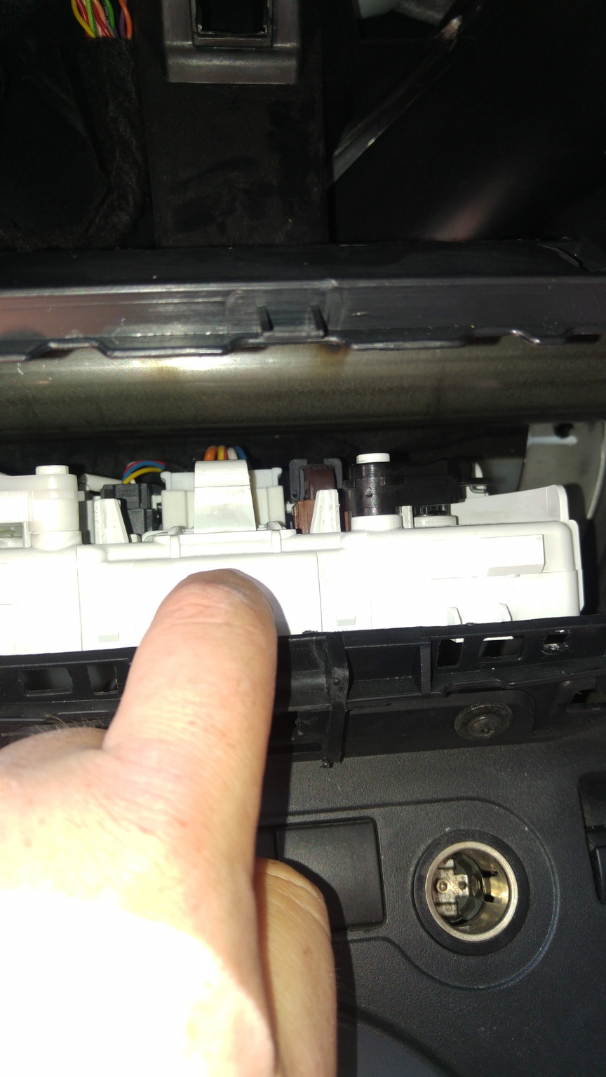

10. פה רואים את הנורה השרופה בצד ימין.
11.מכבים את האורות. ליתר בטחון אפשר לנתק מצבר.

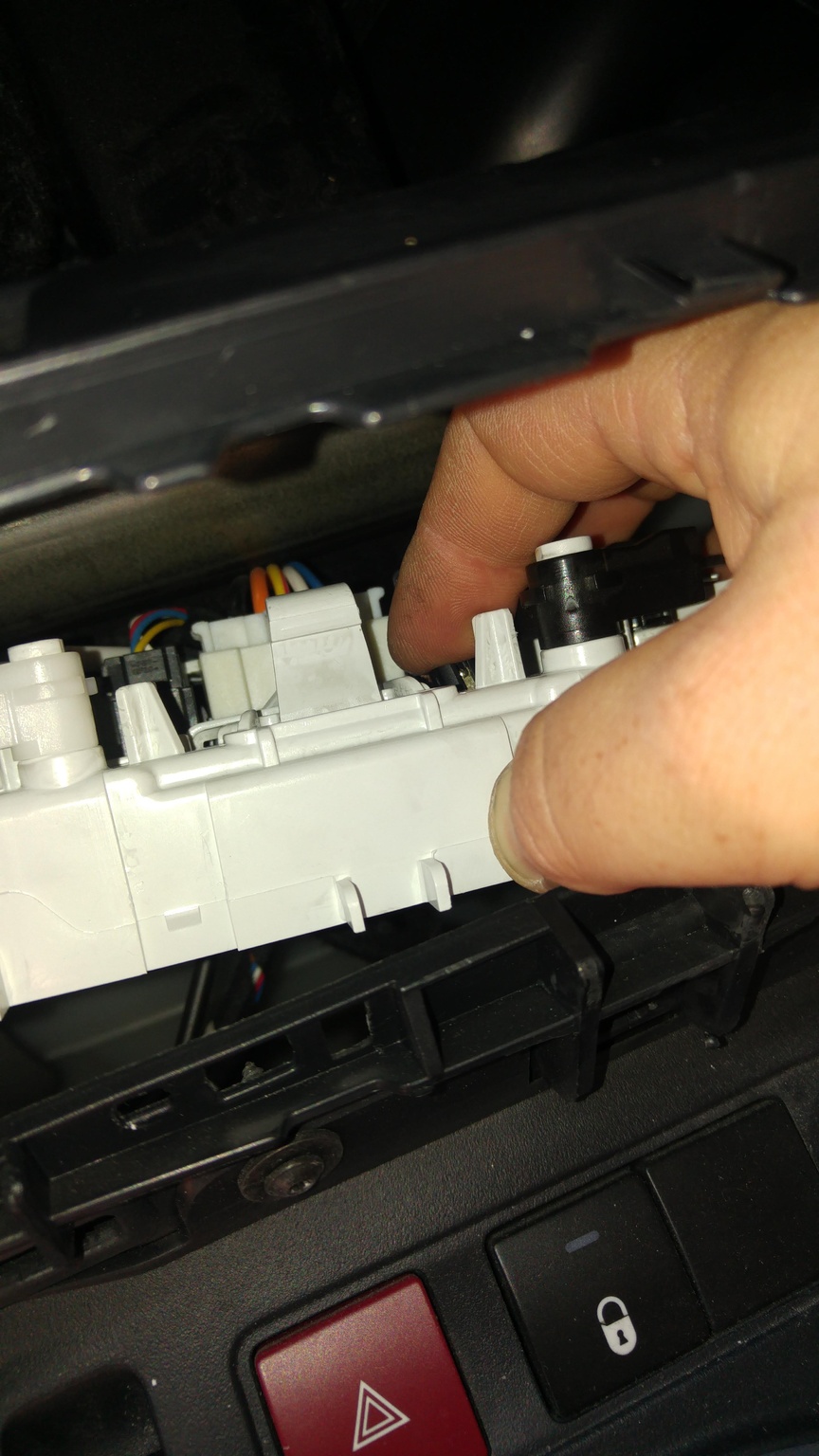

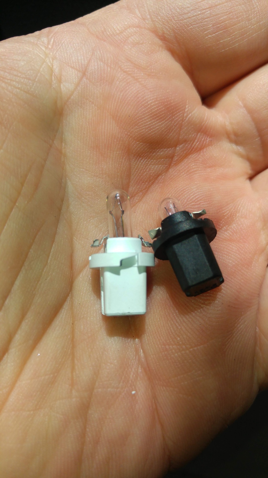

כאן יש שתי אפשרויות. או שהנורה נשלפת מהבית ואז שולפים אותה ומחליפים בחדשה בלי לפרק את הבית או שהיא מגיעה כיחידה אחת עם הבית.
אם הנורה לא נשלפת, מסובבים את הפנל לזווית נוחה לעבודה (אין צורך לנתק ממנו את הכבלים) ומוציאם את הבית נורה מהגב של הפנל, חצי סיבוב עם פלייר קטן.
הנורה עם הבית בצבע לבן היא המקורית, החלפתי אותה בנורה עם הבית בצבע שחור שמעט יותר קצרה.
12. מיקום הנורה החדשה בגב של הפנל והרכבה בחצי סיבוב.
