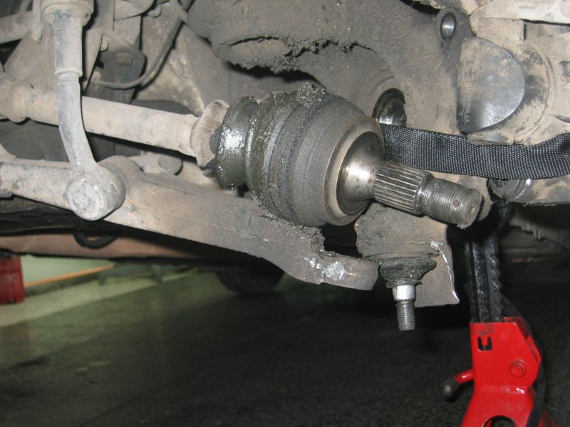

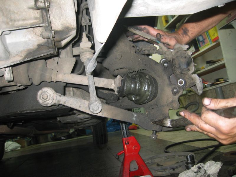

התמונות צולמו על ידי שמר ופורסמו על ידו
שאלתי איך מפרקים ציריות?
ממה שכנראה הבנתי יש טבעת 35ממ בתוך הנווה. איך מפרקים אותה ללא כלי יעודי??
האם שחרור הBALL JOINTS ישחרר את ה DRIVE-SHAFT
תודה

מה שנראה בתמונות ששמר העלה לפורום הוא בסה"כ פירוק של התפוח פרונט + אום אבטחה לציריה, מה שבסיכומו של עניין מאפשר לנו לטפל בפעמון הציריה באופן חופשי כמעט לגמרי.
לבני ל. יש מכשיר שנקרא SLIDER והוא עובד על לחץ אויר. הוא מרחיב את הגומיה (אוניברסלית גמישה ומיוחדת למטרה זו) וחוסך את הפירוק של כל הציריה כמו גם התעסקות עם פירוק של הפעמון וכו'.

אני רוצה לפרק את כל הציריה...
אוקיי, לא יצא לי עדיין לפרק ציריה ב BX, אבל אצל אחיותיה לבית פג'ו וסיטרואן מספיקה משיכה של הציריה החוצה (שים לב, שמן הגיר ישפך החוצה - שים כלי מתחת למקום שבו מתחברת הציריה לגיר).
ישנן מכוניות שקיים בהן פין אבטחה אך למיטב הכרותי עם מסורת PSA, אצלם אין.
