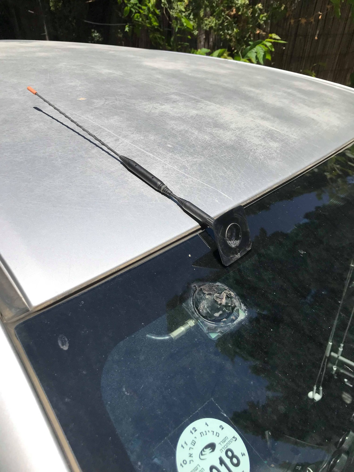

יש בכל חנות אביזרי רכב דבק יעודי להדבקת המראה הפנימית ברכב.
גם טיפה של סופר 7 הייטק ככל הנראה תהיה בסדר.
אל תשתמש בדבקים קשים (כמו דבק 3 שניות ודומיו)-הפרשי ההתפשטות בין המתכת של האנטנה לזכוכית בתוספת הדבקה קשיחה עלולות לסדוק את השמשה.
אגב-בעידן הbt מה אתה בכלל צריך את האנטנה הזו?
1.  MITSUBISHI  SPACE STAR 1.2 instyle 2018
2. CHEVROLET SPARK LS 1.0 2014
הורדתי את הדבק הישן, ניקיתי טוב והדבקתי עם דבק דו-צדדי Scotch 3M (הדבק האפור עם הניילון האדום) שניתן לקנות גם בהום סנטר ואפילו ראיתי פעם בשופרסל. האנטנה מחזיקה בשטיפות, אבק ושמש כבר יותר משנה.

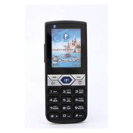

יש לך טלפון מובנה ברכב?
אם לא, איזה דיבורית מגיעה היום עם אנטנה חיצונית ואיך זה מתחבר לפלאפון שלך?
