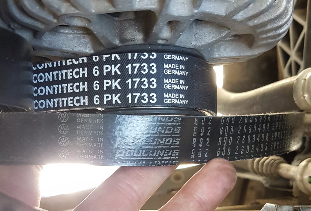

תודה רבה מארק! הרצועה הוחלפה.
התהליך יצא מורכב דווקא בגלל חוסר היכולת לגשת לאותו בורג, והצורך למתוח את המותחן יחסית הרבה למרות שיש מעט מאוד מקום (כל פעם המפתח פגש איזה בורג אחר באמצע הסיבוב ומוט עם בוקסה לא נכנסו, בסוף ניגשתי מלמעלה ואיכשהו זה הצליח).
ההחלפה עצמה הייתה מאוד פשוטה, נראה שאפילו אין כיוון לרצועה.
על הרצועה הישנה לא מצאתי תאריך ייצור ואין תיעוד להחלפה במוסך המורשה, יש מצב שהיא המקורית (הרכב שנתון 08 )?

כיוון הרכבה, אני רגיל לכך שיש חיצים.
בכל מקרה הרכבתי אותה כמו שהקודמת הייתה מורכבת (מבחינת כיוון ההדפסה).
ברצועה חדשה אין משמעות לחצים מכיוון שהיא סימטרית בכול הכיוונים וניתן להתקינה גם בכיוון הפוך.
במידה ובמהלך טיפול 15K אתה מפרק את הרצועה לשם בדיקה אז רצוי להתקינה באותו כיוון סיבוב. אני נוהג לסמן עם טוש את כיוון הסיבוב של הרצועה.
בדרך כלל ברצועות תיזמון קיימים מספר חצים לרוחב הרצועה.
