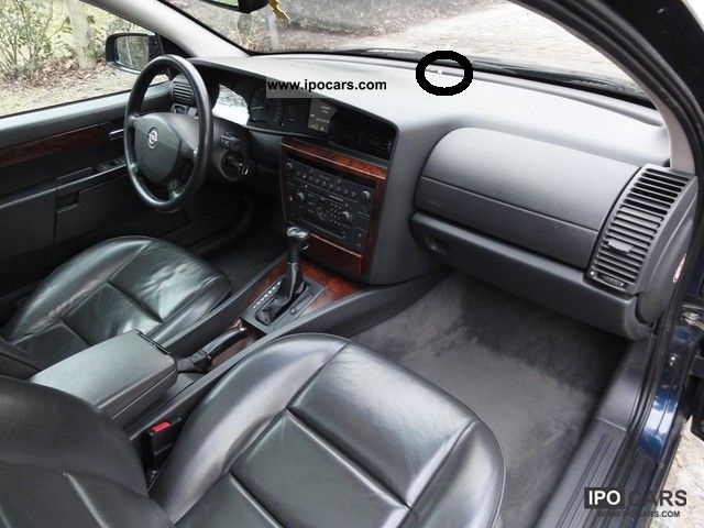

מסקר אותי, מה זה הדבר הזה שלרוב נמצא על הדשבורד.
הוא ממוקם בערך מתחת למפגש עם החלון, ציירתי בערך.
לעיתים זה מרובע, לעיתים שטוח, לעיתים בולט, לעיתים עגול.
מה זה?, למה הוא משמש?.
חיישן כלשהו?.
פרנקופיל מושבע!
זה לא קיים בכל רכב.
אם זה קיים זה יכול להיות חיישן אור, חיישן חום, חיישן נפח (אזעקה) או חיישן אחר.

חיישן אור או חיישן גשם.
בדר"כ המכוניות בארץ לא מאובזרות באורות/מגבים אוטומטיים (אולי בשנתיים האחרונות),
אז אני בספק אם יש צמה שמובילה לחיישן.
האמת שזה היה אצלי באופל קורסה 12וכמו שאתם יודעים הקורסה לא מאובזרת כלל בשום חיישן אפשרי (גשם, אורות וכו) ולא היה לי שמץ מה זה.
מקום לחיישן טמפרטורה של בקרת אקלים דיגיטלית.
למי שיש לו מזגן וחימום עם פיקוד מכני בלי מצב auto, יש שם סתם מכסה פלסטיק.
חיישן גשם זה בטוח לא.
חיישן של תאורה אוטומטית, לא משהו אחר. חיישן גשם נמצא מאחורי המראה צמוד לשמשה. חיישן טמפרטורה נמצא באזור הנוסע או הנהג.

זה "חיישן קרינת שמש" ששייך למע' אקלים (מזגן אלקטרוני) שלוקח בחשבון את קרינת השמן כדי להפעיל את המזגן בצורה הטובה ביותר.
לדוגמא: כשבחוץ יש 30 מעלות חום ובתוך הרכב יש 26 מעלות, פעולת המזגן תהיה שונה ביום עם קרינת שמש חזקה או בערב עם קרינת שמש חלשה.
