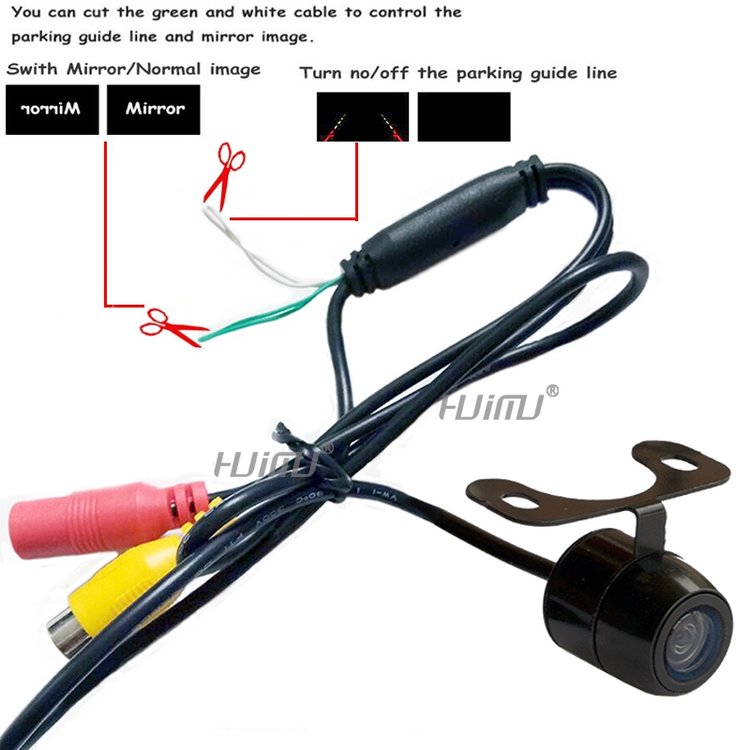

אם אין הגדרה במכשיר, והמצלמה היא מצלמת אפטרמרקט כלשהי (אם יש קישור, יכול לעזור), לעיתים יש חוטים עליה שניתן לחתוך ואז התמונה מתהפכת (ראי או למעלה/למטה).
המצלמה
ZED CM-15KE
מאחר ומדובר במותג מדבקה, לא ממש מצאתי מידע לגביה.
בכל אופן, כפי שתיארתי קודם יש לעיתים חוטים שניתן לחתוך כמו בתמונה:
מצאתי שיש גם שיטות אחרות כמו איזה כפתור קטן רב תכליתי, כמו כאן:
אולי יש עוד טריקים.
