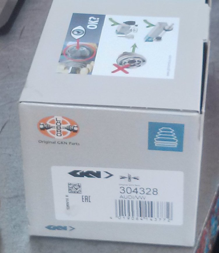

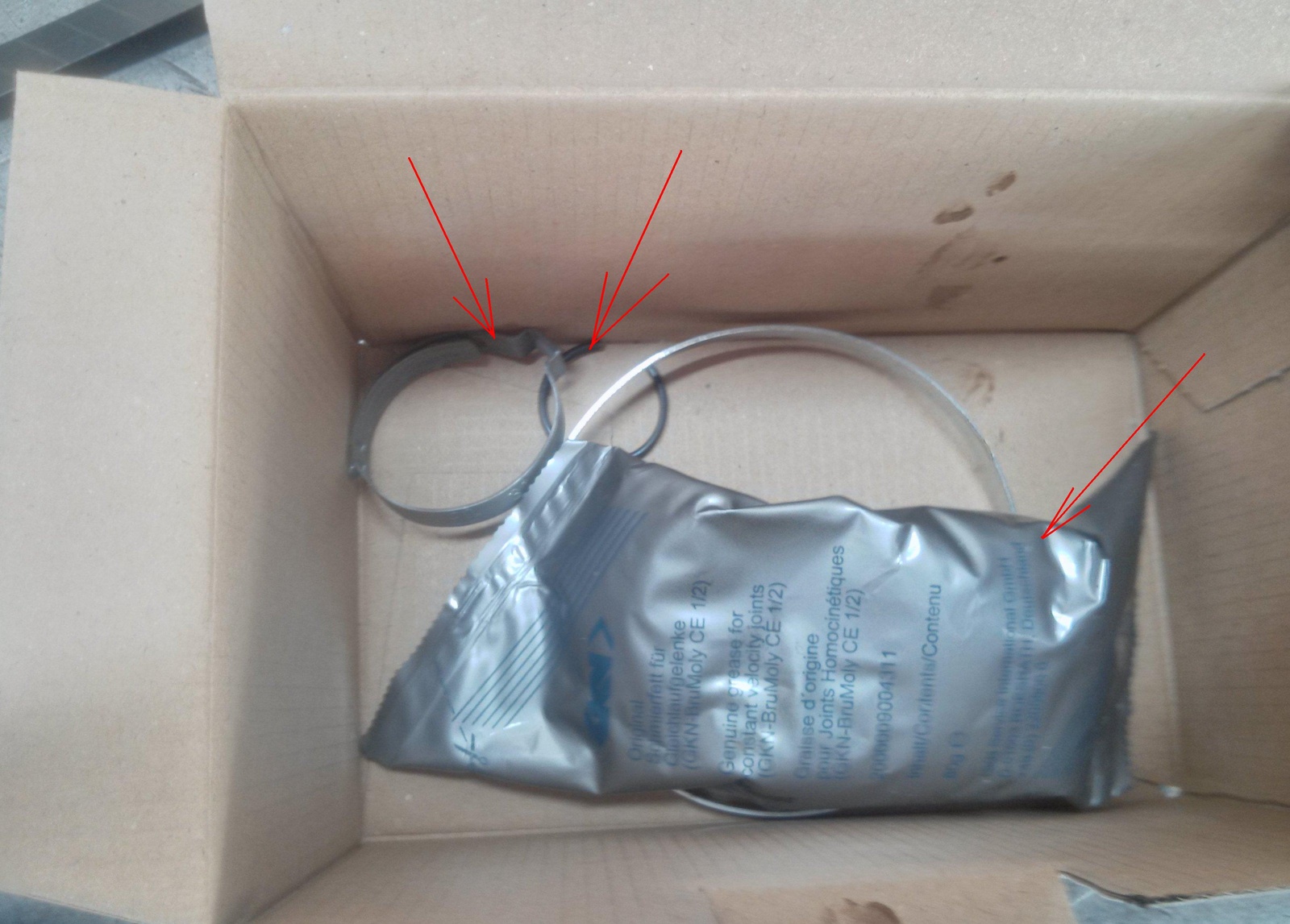

אני רכשתי גומיות תחליפיות של ייצרן OEM כקיט שמגיע עם גריז+באנדים מתכתיים+טבעת אבטחה לפעמון.
