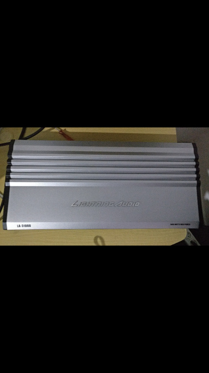

אני רוצה לחבר למגבר הזה:
אופציה א:
שתי קומפוננטים מקדימה ושתי רמקולים מאחורה כולל סאב 800w.
אופציה ב:
שתי קומפוננטים וסאב 800w
איזה אופציה אתם ממליצים ואיזה קומפוננטים/רמקולים מתאימים למגבר הנ"ל שיכול להפיק מהם את המיטב?

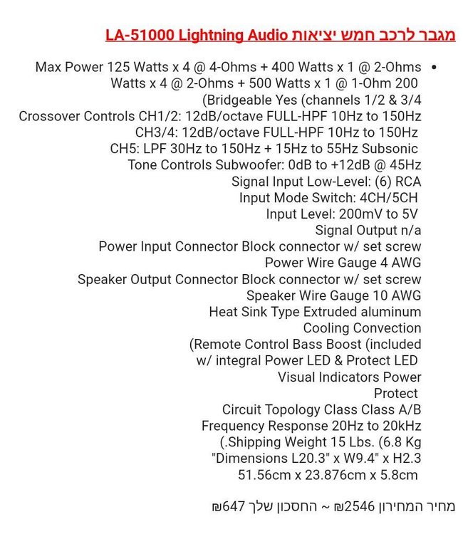

המגבר הזה כבר ברשותך? המחיר שלו באתר שממנו לקחת את התמונה יקר.
לא מדובר גם במגבר חזק במיוחד (62W RMS לערוץ ב-4 אוהם, והערוץ החמישי בכלל לא מפורסם ב-4 אוהם, אבל ב-2 אוהם מוצהר 200W RMS).

ראשית תודה על העזרה , שנית המגבר לא עולה בסכום הנקוב הוא עולה 1700 בחנות ואני קניתי אותו יד 2
שנית זה הסאב שאני מחבר למגבר לא סאב רציני אך איכותי ונחמד
ולסיכום אני לא מוגבל בתקציב ברצוני לדעת פשוט מה ההגבלה של הרמקולים שאני יכול לשים מבחינת עוצמה והספק שיעמדו ביכולות של המגבר ויפיקו ממנו את המיטב ואיזה אופציה מתאימה יותר א' או ב'.

ראיתי 2 מכירות שלו ב-1100-1300 ועוד פרסום לכאורה ב-850, אבל הדף לא קיים באחרון. לידיעתך.

בקשר למגבר זה כל הפרטים שהיו רשומים עליו אני יצרף תמונה ויוסיף שרשום עליו בצד ימין 1000 watts max power למטה , וכמו שראית הוא 5 ערוצים .
ובקשר לסאב אין לי מושג אין לי עליו יותר מדי פרטים.
