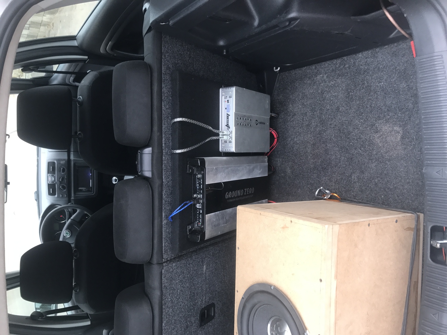

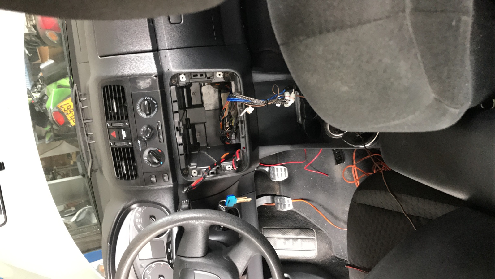

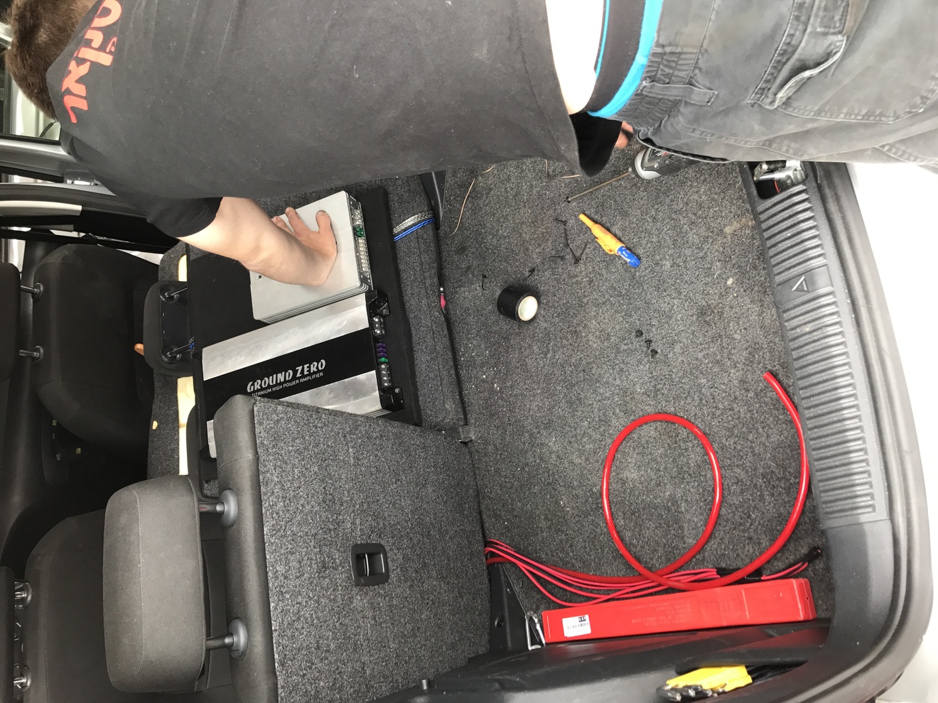

והיום הגיע הרגע שחיכיתי לו כבר חודשיים, שאפו ענקי לסשה בלמגיה(spl car lab) על ההתקנה המושלמת, הבן אדם לא עזב את הרכב עד שלא היה לי חיוך מקצה לקצה על הפנים.
ההתקנה התחילה בשעה 09:00 בבוקר ונגמרה בסביבות 16:30 ואני חייב לציין שסשה פדנט ועד שהכל לא נראה לטעמו הוא לא מפסיק.
אני אתן לתמונות קצת לדבר, בתור אחד שגר באיזור שאין בו מתקינים טובים(בין איזור המרכז לאיזור חיפה לא קיבלתי אף המלצה טובה) שמחתי לגלות שיש מישהו עם אהבה לתחום שעושה הכל על הצד הטוב ביותר.

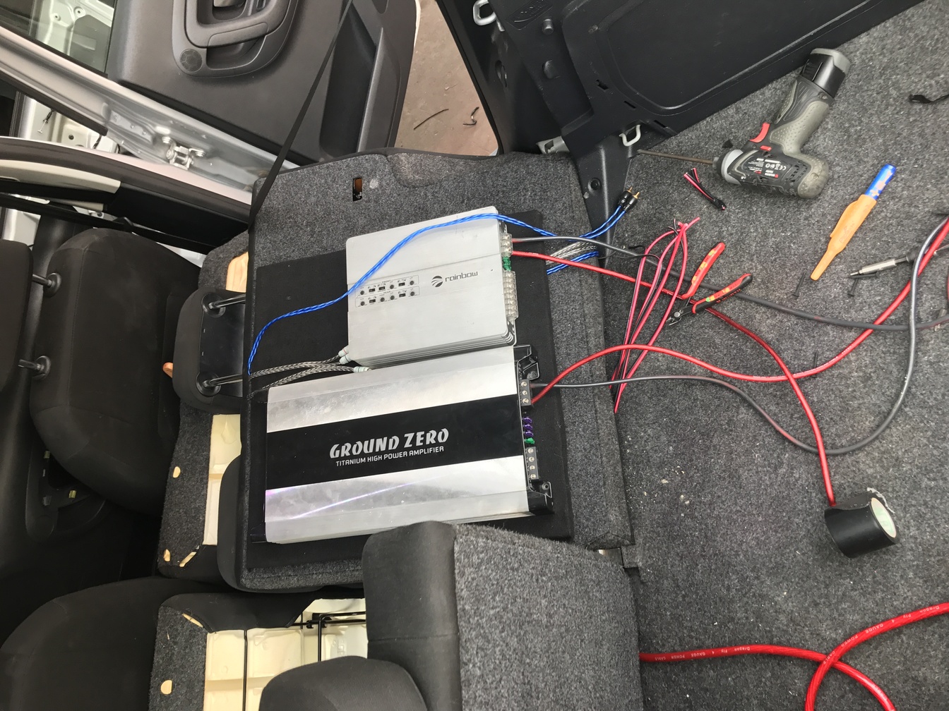

תתחחדש , והכי חשוב שאתה נהנה. ההתקנה נראת טוב יחסית להתקנות שנעשות בארץ , אהבתי את השימוש בטבעות מmdf ירוק ואת השימוש בפלטה, אבל יש מקום לשיפור.
אין שימוש בסופיות במגברים, היה ניתן לחתוך פלטה יותר מתאימה לצורה של המושב לרפד בבד תואם ולהעביר את החיווט בצורה יותר אסטטית.

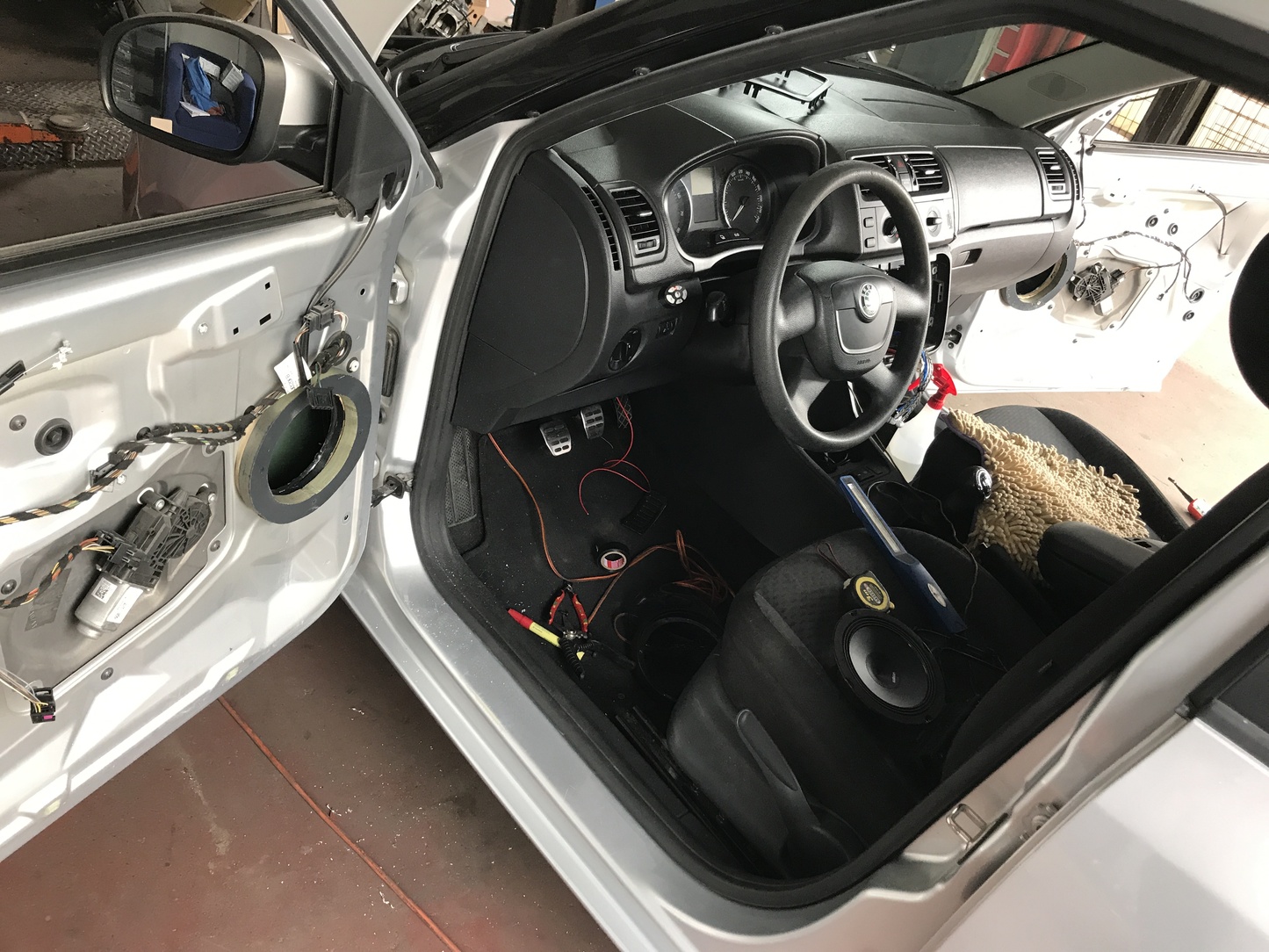

לא ניתן לראות כל כך בבירור אם הועבר חיווט חדש לרמקולים הקידמיים או שנעשה שימוש בחיווט המקורי, אם לא הועבר זה מקום לשיפור .
איך בוצע הפיצול ל החיווט מתח למגברים? מפצל יעודי?
כמובן שוב פעם זאת רק דעתי , אם אתה מרוצה זה מה שחשוב.
הפיצול נעשה באמצעות מפצל יעודי, סך הכל אני מאוד מרוצה מההצקנה, מעטים המתקינים הטובים בארץ ומעטים עוד יותר אלו שבאיזור שציינתי, תוסיף לזה את המחיר היחסית נמוך ששולם וקיבלתי עיסקה מצוינת לטעמי
