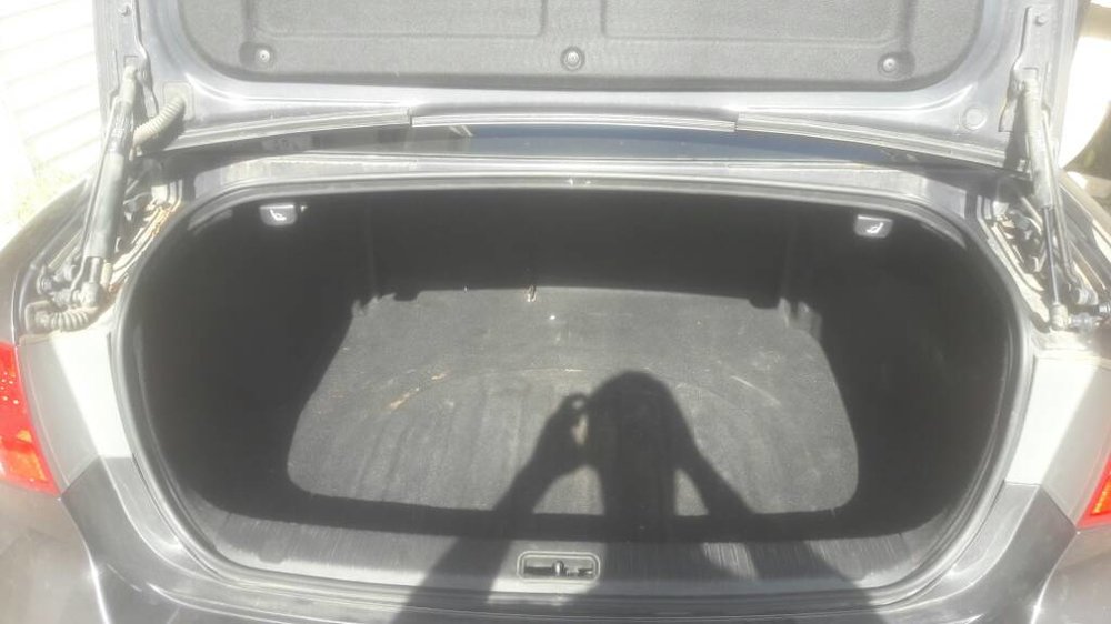

לאחר התקנמת מערכת הגז התברר לי שהבגאז יכול להכיל לא מעט חפצים, באופן קבוע אצלי:
*בוקים
*מערכת גז(בלון 37 ליטר)
*גק עגלה
*ארגז כלים
*סאב וופר 17 אינץ
*שמן, חומרי ניקוי, מטליות מיקרו פייבר וכיסוי לרכב.

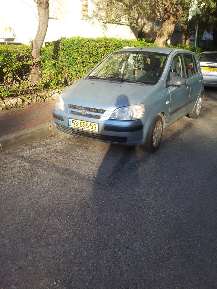

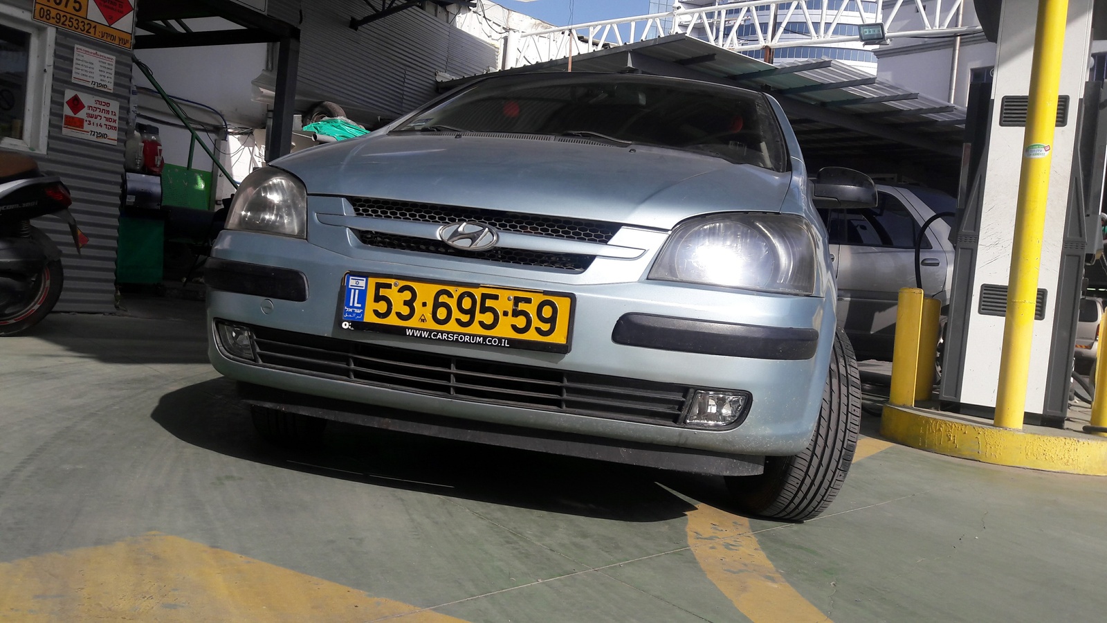

כמובן תמונה לאחר הקניה ועכשיו:
20151129_162318.jpg11073840_10153107788202660_85229616_n.jpgIMG-20170224-WA0036.jpg20170226_144049.jpgIMG-20160829-WA0033.jpeg16473169_10154904399512660_8382621415419138519_n[1].jpgIMG-20170227-WA0015.jpg
