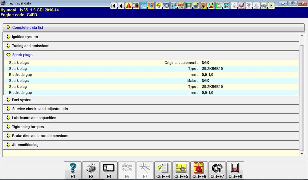

אילו סוגי מצתים יש ביונדאי i35 2013 מנוע 1.6 (אירידיום או רגילים)
ואיזה דגם מתאים.

[ATTACH=CONFIG]482554[/ATTACH]
הנתון לא נכון!! זה מתייחס ליונדאי ix35.
יש 3 סוגי אנשים אלה שיודעים חשבון ואלה שלא
SILZKR6B-10
מצתים אירידיום
LZKR6B-10E
מצתים רגילים
בכל שאר-אנלוגים

איזה סוג פלגים מתאימים ל יונדאי i30cw מודל 2013
האם האלו הסוג אירידיום או רגילים ?
אודה לתשובתכם
אין קשר לאשכול הזה, זה רכב אחר,
אבל אם כבר שאלת פה אז אכן באיי30 דור שני מנוע G4FD, הפלאגים אירידיום.
דגם SILZKR6B10
