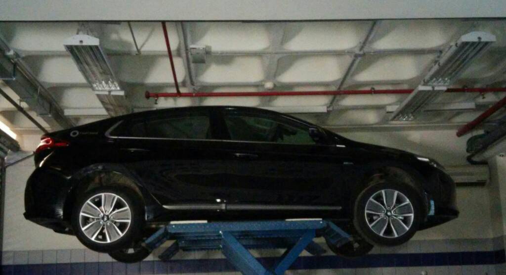

בחדר ההדרכה רכב אחד היה על הליפט:

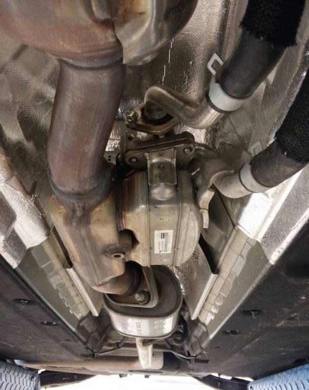

כמובן שהסתכלנו מה יש מתחת וראינו את ההתקן הזה על צנרת האגזוז:
זרקנו כמה השערות לגבי תפקידו, היינו קרובים אבל רק בערך.
מה לדעתכם עושה ההתקן הזה ומדוע דווקא ברכב היברידי הוא קיים?
כדי לעלות נצילות, הוא לוקח חום של גז פליטה ומנצל אותו כדי לייצר חשמל או בתור אנרגיה שמחזירים למנוע (למשל כדי לחמם נוזל קירור כאשר מנוע קר). למה בהייבריד? קודם כל, לא רק בהייבריד, אבל בהייבריד מנסים להיות כמה שיותר יעילים, לכן יש את המערכת הזאת.
זה EXHAUST HEAT RECOVERY.
עריכה אחרונה על ידי tzvipper
זה אכן חימום נוזל קירור, כדי שהמנוע יגיע לטמפ' עבודה יותר מהר.
למה בהיברידי - כי בחלקים יחסית גדולים מהזמן מנוע בנזין כבוי וכמובן בזמן זה הוא מתקרר, לכן הנושא הזה מקבל יותר תשומת לב לעומת רכב רגיל.
לאותה מטרה, בגריל מקדימה קיימים תריסים חשמליים, סגורים בהתחלה כדי לשפר זמן הגעה לטמפ' עבודה ונפתחים לאחר מכן.
עוד אני יכול לציין שיש חיפוי פלסטיק מלא כמעט של כל החלק התחתון של הרכב, למעט מתחת לאגזוז ומתחת למיכל דלק.
כנראה לשיפור יעלות אווירודנאמית.
בפלסטיק פתחים יעודיים עם מכסה שמוחזק ע"י 3-4 ברגים להחלפת שמן מנוע ופילטר שמן.
