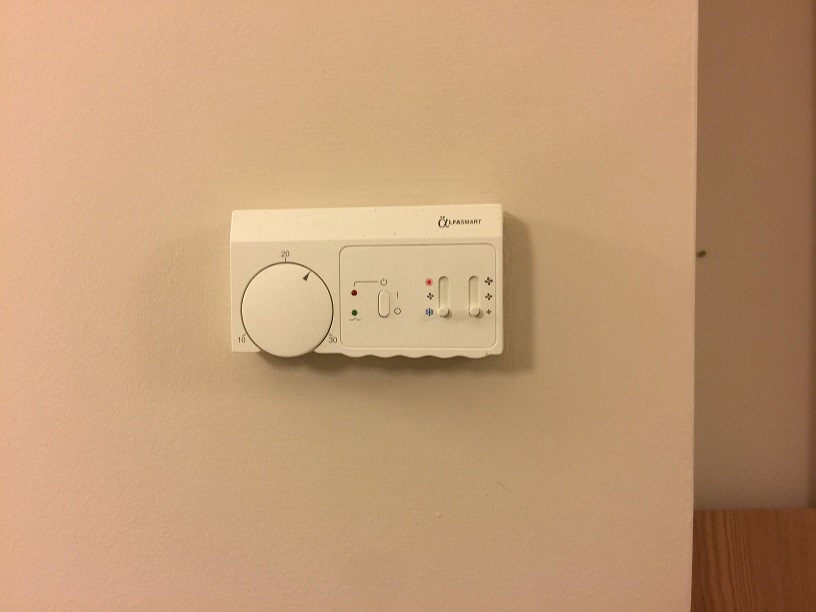

בדירתי יש יחידת מיזוג מרכזי, השליטה עליה היא מהפאנל בתמונה המצורפת.
האם ישנה דרך להוסיף שליטה באמצעות שלט רחוק סטנדרטי? האם יש אפשרות להחליף את כל הפאנל לכזה שתומך בשליטה עם שלט רחוק?
כמובן שהתקנה בעזרת טכנאי נלקחת בחשבון, השאלה האם הדבר בכלל אפשרי.
תודה !

ברור שכן.
צור קשר עם אלפא סמארט שיקשרו אותך עם מתקין/מפיץ שלהם באיזור מגוריך.

אין כל קושי.
הבקר שלך בסך הכל מפעיל את מדחס המזגן (יתכן שדרך ממסר מתווך המורכב במעבה)-גיד יחיד, את משאבת החום-גיד יחיד ואת המפוח הפנימי של המזגן-3 גידים.
כל קופסת פיקוד של מזגן תתאים. בדרך כלל יש לקופסאות האלה עינית נפרדת לשליטה ע"י השלט. במקרה כזה תוכל להחביא את הקופסה המכוערת מעל לתקרת הגבס של המזגן. סט לרוב יגיע עם חישן טמפרטורה שתוכל להתקין בכניסת היניקה של המאייד.
התייעץ עם מי שמוכר לך את הפיקוד.
חשוב לוודא שהמימסר שבתוך הקופסה שתקנה מתאים להספק המזגן. בדרך כלל עד 3.5 כ"ס חד-פזי אין בעייה ומעל זה חייב להיות קונטקטור. אם המגן אצלך תלת-פזי לדעתי אוטומטית קיים במעבה קונטקטור ואין כל בעייה.

לא חשבתי על לפנות לאלפא סמארט ישירות, מסתבר שזו חברה ישראלית אחרי הכל. אכן ניתן לבצע את השינוי.
