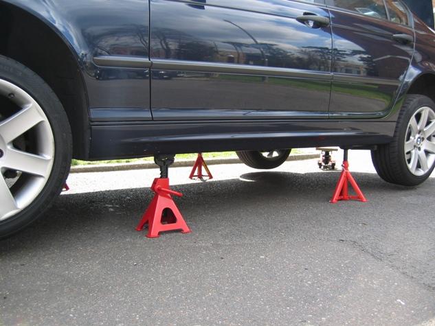

היי אני צריך להחליף רצועת אלטרנטור בלנסר שלי כי הישנה מרעישה,
מישהו יודע איפה אפשר לקנות Jack Stand, או איך זה נקרא בעברית?
עדיף באיזור הדרום.
ומה המחיר של זה בערך?
תודה, תמונה למי שלא הבין מה זה
