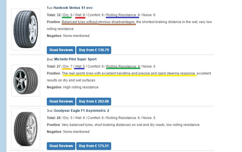

אכן ההנקוק ונטוס s1 קיבל "ניקוד" יותר גבוה בחלק מהנתונים, אבל ממש לא צמיג ספורטיבי
ראה את התמונות (מההשוואה ואת ההבדלים שסימנתי )

ה-K107 דווקא כן מוגדר כצמיג על הקו הספורטיבי יותר. תראה פה את ההגדרה של הנקוק עבורו.
אבל כוונתי הייתה לא שהוא צמיג ספורטיבי טוב יותר מה-PSS, זה הרי ברור שהוא לא, הוא גם עולה בערך שליש ממנו,
הכוונה הייתה שהוא צמיג טוב מאד למי שמחפש אול-ראונדר עם יכולות ספורטיביות במחיר לא יקר במיוחד.
