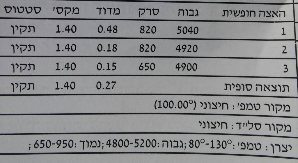

תגיד, יש לך דף תוצאות מהטסט האחרון? בסיום הטסט מהדקים אותו לרישיון הרכב.
תוכל לראות שם את תחום סל"ד המדידה כפי שמופיע במחשב. מעניין מה רשום שם.
תסתכל פה בדוגמה שלי, תחום מדידה 4800-5200. קו אדום ברכב הזה ב 5500.
הסל"ד הכי גבוה שהגעתי אליו אי פעם (אולי פעם או פעמיים ס"כ) בנסיעה היה 3700.
