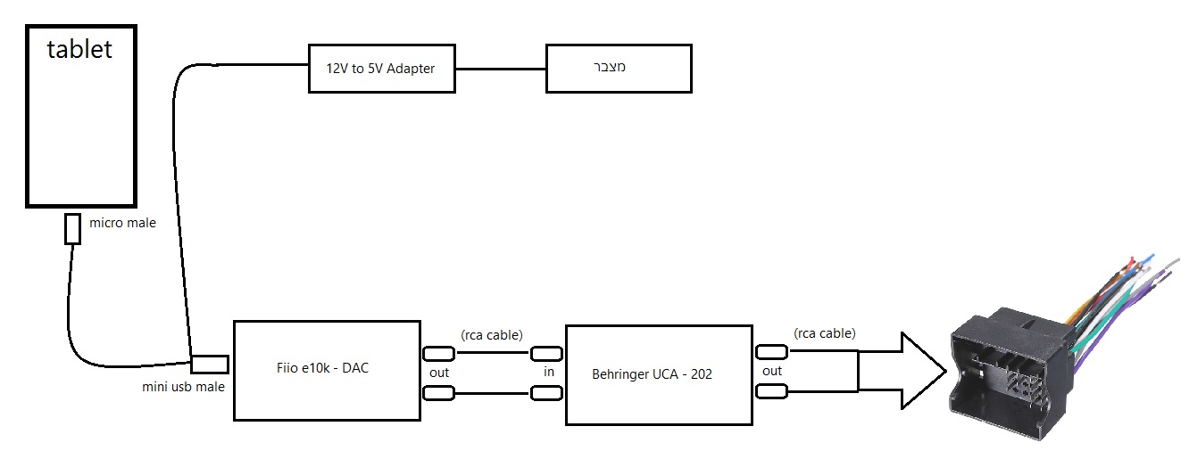

בסוף הסיפור התכנון שלי לחבר את הכל בצורה הבאה: תרשים שלי)
האם התרשים נכון ?
תודה רבה ליועצים - עוזרים - ממליצים - מעירים ומאירים :)
אף אחד מהם איננו מגבר.
שניהם usb dac ושניהם מסוגלים להמיר לדיגיטלי ולא רק אנלוגי רק שהפיאו ממיר לדיגיטלי קואקסיאלי בעוד הבוהרינגר ממיר לאופטי.
אם המטרה שלך היא להוסיף פרוססור ולנצל טווח דיגיטלי תבדוק אם יש לו כניסה אופטית או קואקס עדיף שתיהן אבל לא בכל המוצרים תמצא את שתיהן.
הברינגר משמש בעיקר כdac או מיקסר של שתי כניסות.
הפיאו משמש בעיקר כמגבר אזניות.

גם לפי הכתוב וגם לפי השרטוט אין מגבר או פרוססור שהוא מתכנן להוסיף, אלא לכאורה לחבר את היציאות ישירות לחוטי הרמקולים ברכב (ועוד ליציאות RCA). דבר שכמובן לא ממש מתאפשר בסידור הזה, וגם דרך היציאות אוזניות לא בטוח בגלל ענין ההתנגדויות ששונה בין רמקולים ברכב לאוזניות (שלא לדבר על הספק).
חשב מסלול מחדש.

מעבר לכך התרשים בסדר?
או לחלופין שיטת חיווט שונה לגמרי ?
