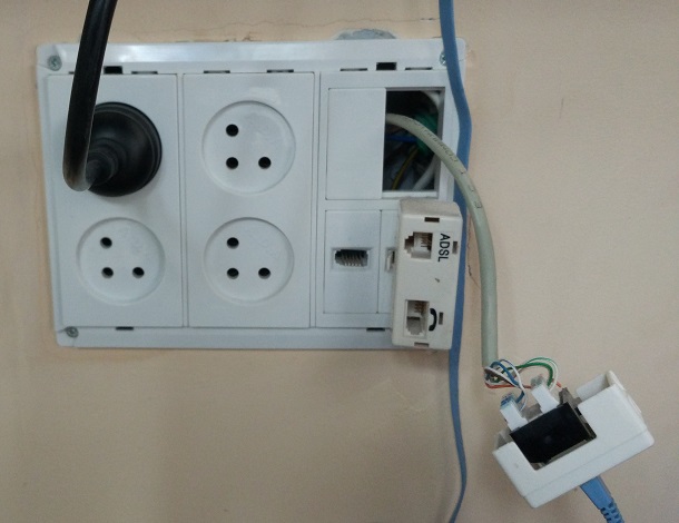

אני סללתי "רק" 6 נקודות למחשב - אחת בסלון, אחת בפינת העבודה ואחת בכל אחד מחדרי השינה.
בכל פינת מחשב + בסלון התקנתי אשכול מסוג זה:
(חיבור הרשת מגעיל כיון שהמתקין הביא ראשים של גוויס שלא מתאימים לקופסה של ניסקו, ולא טרחתי להחליף. אבל בעקרון צריך להראות יותר טוב. במקום הספציפי הזה חסרה גם המסגרת הדקורטיבית).
יש גם קופסאות דומות שיקבלו 6 שקעים + חיבורי רשת וטלפון, אולי גם יותר אבל בכאלה לא נתקלתי. מכל מקום, בסלון ובפינת העבודה צריך להרבות בשקעים. השיטה של מפצלים\"רב שקע" אפשרית אבל הרבה פחות נוחה, פחות אסתטית תופסת יותר מקום וגם פחות בטיחותית, אם כי יש מצבים בהם אין ברירה אחרת.
