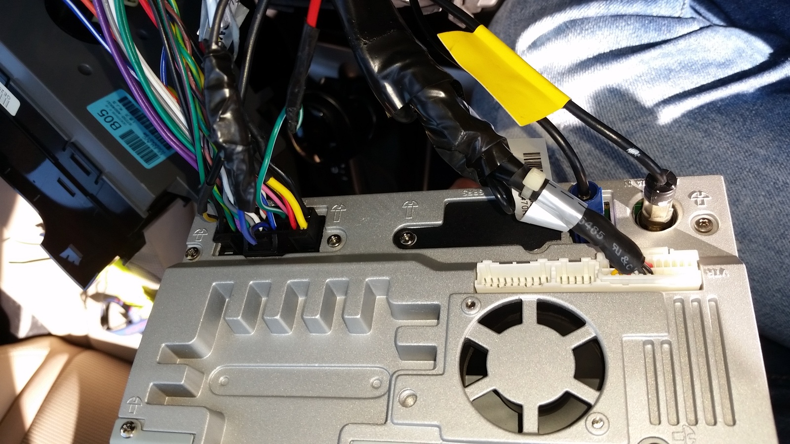

יש לי מערכת מסוג AVOX 80152A01. חיברתי את MIRRORLINK לחיבור הבא :
כאשר אני ניכנס לAV IN הוא נותן לי את ההערה הזו:
החיבור המוקף בעיגול יותר מסביר שהינו חיבור AUX פשוט.
חיבור עבור מירורלינק אם נתמך ע"י המערכת יהיה דרך חיבור ה-USB.
אם אתה עדין מסתבך עם זה, כמדוני גיל-קאר הם המשווקים של AVOX, פנה אליהם להסברים.

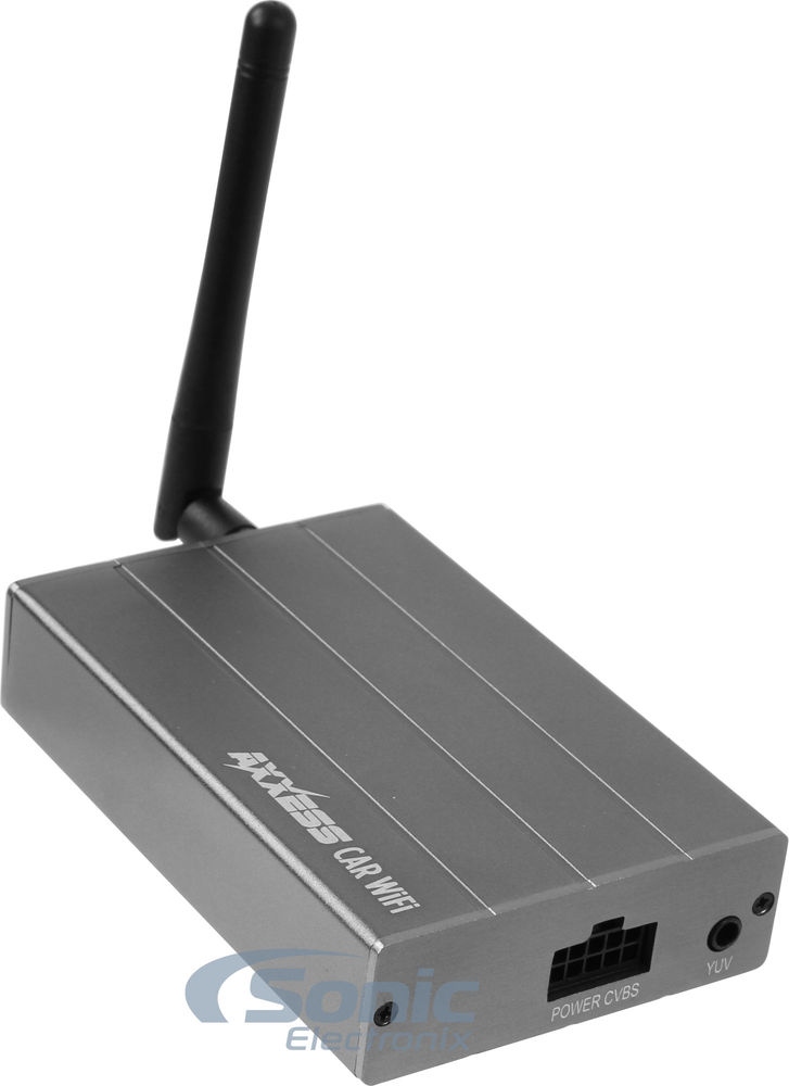

הקופסה הזו מאפשרת שיקוף בלבד (כולל סאונד) באמצעות חיבור אנלוגי.
