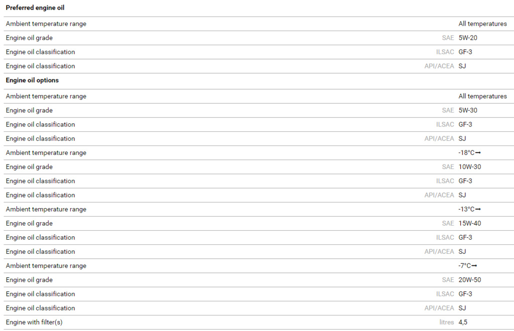

שמן דליל יותר למשל בצמיגות קרה 5W תורם להתנעות קרות, לחץ שמן נבנה מהר יותר והשמן מגיע לכל המעברים בצורה קלה יותר.
אתה צודק לגבי הצמיגות בטמפ' עבודה, בגלל זה ברכבי ספורט משתמשים ב-10W50 וגם 10W60.
אך עם כל הכבוד לספורטאז' ולמרות השם שלה, היא לא ספורטיבית ולא נוסעת על טורים גבוהים ברוב הזמן.
תוכל לראות אפילו שהיצרן במקרה הזה ממליץ על 5W20 בלי קשר לטמפ' חיצונית. אני מניח ש-5W30 תהיה פשרה טובה באמצע.
