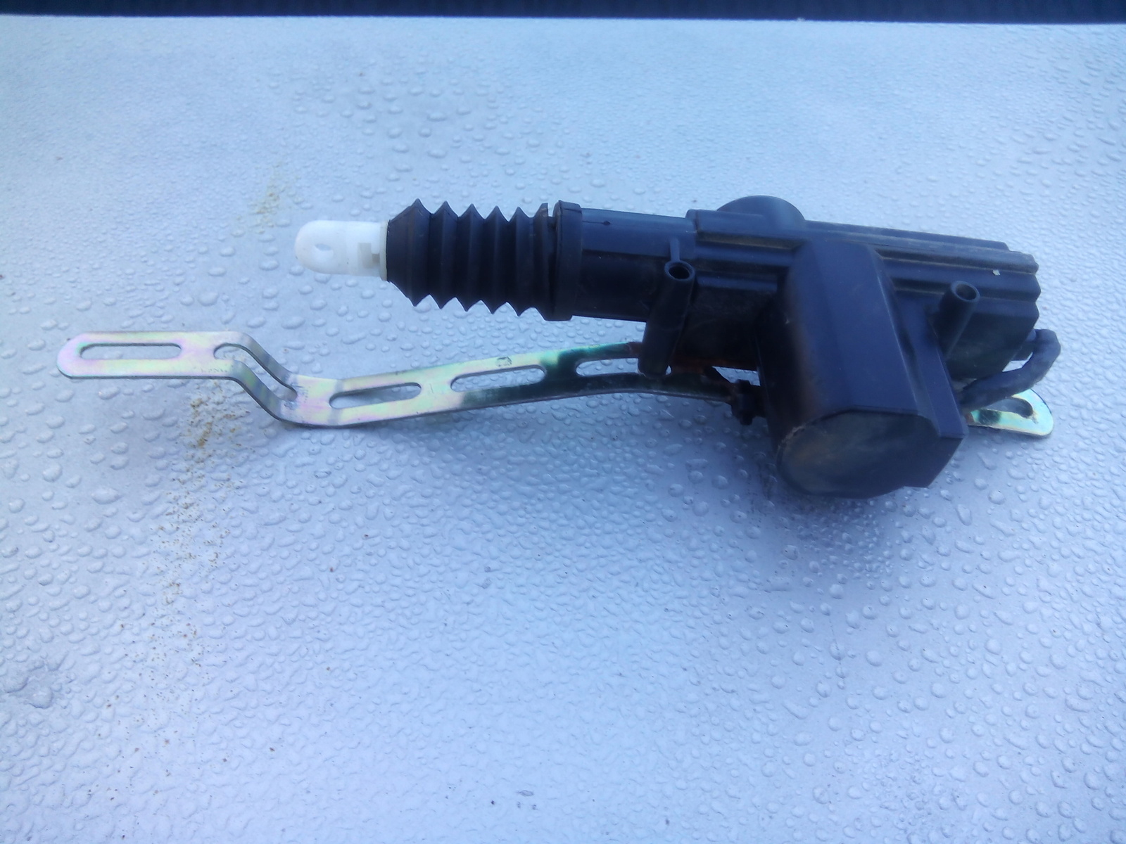

צילמתי את החלק שהוא פירק (וביקשתי לשמור אצלי). מדובר בדלת קדמית מצד ימין לנהג.
מדובר ביונדאי אקסנט מודל 2001.
אודה לתשובתך :-)
[ATTACH=CONFIG]443592[/ATTACH]
הי,
ע"פ התמונה, נראה שלא מדובר באותו סוג חלק (אקטואטור) כפי שיש בגטס.
תתקשר מחר לליאור מיונדאי שופ ותברר מהי עלות החלק הנ"ל.

החלק שצילמת זה משהו שעולה גרושים באיביי ,
2 3 דולר ליחידה בערך , זה חלק אוניברסלי לחלוטין שהותקן לאחר מכן , לא הגיע עם הרכב מהיצרן כך.
מצרף לך קישור , אחד עם הדגם 2 חוטים http://www.ebay.com/itm/Door-Lock-Actuator-Motor-2-Wire-With-Hardware-12V-New-Universal-Heavy-Duty-Power-/350679882527?hash=item51a6265b1f:g:17gAAMXQgyZSAsgb&vxp=mtr

אתה צודק זה חלק לא מקורי שהותקן אחרי שקנו את הרכב (הבעלים הקודמים התקין) - כך אמרו לי במוסך, וגם אתה עלית על זה.
אז האם אני מבין מדבריך שהבעיה תיפטר ע"י החלפת החלק החדש במקום החלק הישן? וזה הכל?
דבר נוסף - איך אני יכול לדעת אם יש 2 או 5 חוטים? תוכל לדעת אם אצלם את החלק מכל הכיוונים?
ודבר אחרון - אם אתה (או מישהו אחר מכל גוש דן) יודע לטפל בזה ורוצה לעזור ואפילו לקבל כסף אני אשמח אם ייצור איתי קשר :-)
אין לי בעיה להגיע לכל מקום מהשרון ועד יבנה.
האקטואטור שבתמונה הוא אוניברסלי.
אם הוא בא מדלת הנוסע, אז הוא 2 חוטים.
לא צריך לצלם. פשוט תספור...
חסר לך עוד מוט קטן. המוביל שמתחבר שם בקצה הלבן.
אם היה לך אותו, זה היה מקל עליך את הכוונונים בהתקנה.
בכל מקרה, אין בפירוק שלו שום סיבה ששאר הדלתות לא ימשיכו להנעל עם המערכת הקיימת.
הנזק אצלך גדול יותר, ככל הנראה.

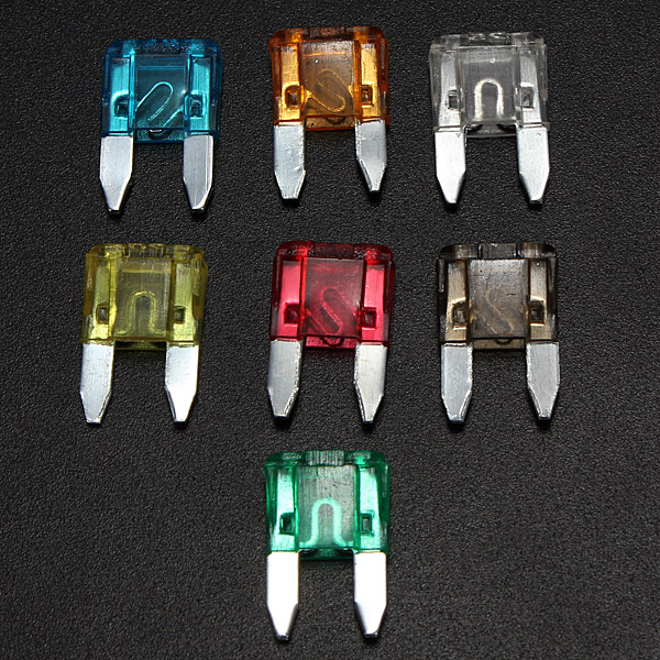

התכוונתי שתבדוק לבד.
בדיקת נתיכים זה משהו שכל בעל רכב אמור לדעת לבצע. זה רשום בספר הרכב.
לגבי בדיקות מתקדמות יותר- הנחתי בטעות שמי שבא להתייעץ בפורום, יודע/מתכוון בעזרת עזרה מהחברים לאתר ולתקן את התקלה לבד.
המערכת לא אמורה להפסיק לתפקד בגלל אקטואטור מנותק (אלא אם הוא המאסטר). זה כל מה שאני אומר.
שלא תקנה אקטואטור, תתקין ותתאכזב שזה עדיין לא עובד.
אם המערכת עבדה לפני שה"מוסכניק" שלך נגע בה, הוא ככה"נ שרף נתיך כשהוא ניתק אותה.
בדיקה חזותית של הנתיך הרלוונטי תאשר או תפריך את הניחוש לעיל.
רואה את ה"חוט" בתוך הפלסטיק הצבעוני,בין שתי רגלי הנתיך? כשהנתיך שרוף, ה"חוט" הזה מנותק.
צריך להחליפו בנתיך באותו ערך, ואז המערכת תחזור לפעול, לפחות חלקית. (ללא הדלת שחסר בה אקטואטור)
