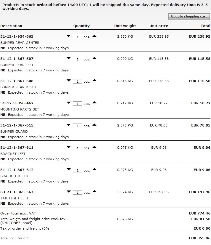

הכנתי לך הזמנה לדוגמה אצל Schmiedmann, ספק חלקי BMW דני מעולה שאני עובד איתו.
הפגוש עשוי משלושה חלקי ניקל ופס גומי. תבדוק איזה מהחלקים הצדדיים צריך להחליף, מניסיון בדרך כלל צריך את פס הגומי, התושבות וסט חלקים.
לא אמרת איזה צד הפנס האחורי, יש הבדל במק"ט עם פנס ערפל או בלי. שמתי לך פנס שמאל רגיל לדוגמה.
כולל משלוח יצא 856 אירו, על זה צריך להוסיף בערך 40% מיסים. כלומר כ-5260 ש"ח סך הכל.
אם תנדנד לדלק מוטורס יומיום עם המק"טים, הם יחזירו לך הצעת מחיר אחרי שבועיים. האספקה עוד שבועיים לאחר מכן. מניסיון להזמין מSchmiedmann יותר יעיל.

הוצאתי לך את המק"טים, נשאר לך רק ללכת למוסך BMW ולבקש עליהם הצעת מחיר.
