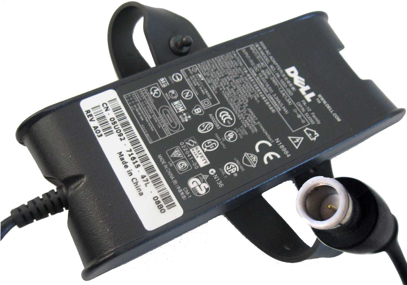

קיבלתי מסך מחשב ללא ספק, הוא צורך 19V, בדקתי אותו עם הספק המעבדתי שלי, עובד.
חיפשתי ומצאתי ספק כח של מחשב נייד של DELL שאני לא צריך מוציא בדיוק את המתח ואת ההספק שצריך. חיברתי אותו לחשמל ומדדתי - עובד. חיברתי אותו למסך - לא עובד. לא מוציא מתח. כנראה שכשיש עליו עומס הוא דורש עוד משהו כדי לפעול.
לספקים האלה יש 3 חיבורים, אחד + אחד - ועוד אחד שכנראה שולט על דברים אחרים, אין לי מושג.
מישהו יודע איך אפשר לגרום לספק הזה לפעול ?
אני לא יודע אם זה המקרה אבל DELL שמים בספקים שלהם רכיבי authentication שמאפשרים למחשב לזהות אם מדובר במטען חלופי או מקורי (דומה לשבבים שמשמשים למחסניות דיו). זהו ככה"נ החוט השלישי.

בדקת שהקוטביות של החיבור שלו מתאימה למסך?
התושבת של החיבור מתאימה בדיוק?
התושבת לא מתאימה כמובן, חתכתי את התקע של הספק וחיברתי במקומו זמנית תקע מתאים למסך. הקוטביות בטוח נכונה נבדקה עם מולטימטר.
