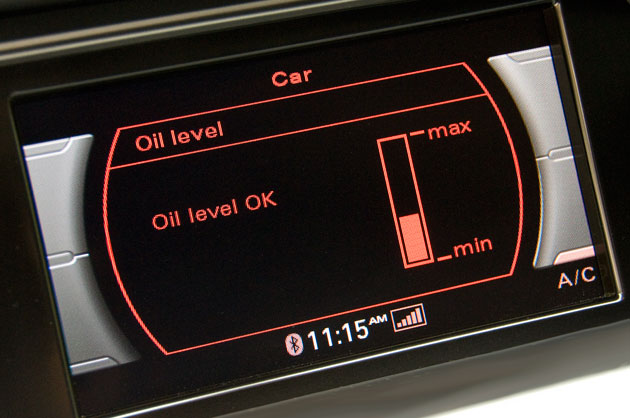

המנועים האלה אוכלים שמן זו עובדה אבל כמו שכתבו לפני זה משהו שאפשר לחיות איתו גם מבחינת הוצאה וגם
בטרטור של לפתוח מכסה מנוע ולבדוק
אם הגעת למצב שהמחשב מתלונן על חוסר שמן תתכונן לבעיות מכניות לא זולות כלל וכלל.
ברכב בו ידועה הבעיה יש לבדוק מדי שבוע ולמלא בהתאם.

מציע לקרוא שרשורים בפורום טכני, הנזקים יכולים להגיע לשיפוץ מנוע, מה שאומר נזק של כמה עשרות אלפי ש"ח. זה ממש לא צחוק.
לי היה בזמנו אוקטביה 2010 1.8 טי.אס.איי ואני זוכר היטב איך הרגיעו אותי במוסך המרכזי של סקודה והראו לי בכתב מפולקסווגן העולמית שאכילת השמן סבירה.
דא עקא, מסתבר שלקראת 100 אלף ק"מ אכילת השמן מחמירה, תקרא על כך דיווחים של אנשים שאכלו אותה והגיעו למצב של שיפוץ מנוע לאחר כ 130 אלף ק"מ.
לדעתי סכנה לקנות את הרכבים האלה, בפרט כאלה שיש להם את תופעת האכילת שמן.
בהצלחה
יעני זה כמו מד סוכר (גלוקומטר) בעבור חולי סוכרת. רק נותן אינדיקציה לסכנה, לא פותר אותה. ודי לחכימא.
לא הבנתי, איזה סכנה יש ברכב הזה מעבר לרכבים אחרים? בכל רכב נסיעה בלי שמן זו סכנה.
