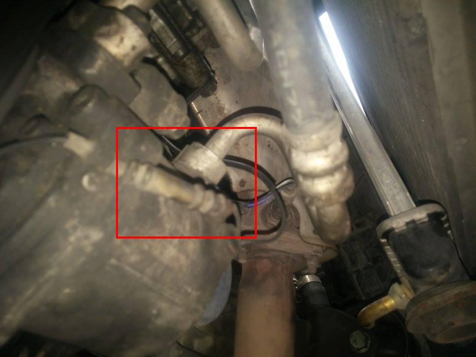

עברתי על כל החיבורים של הגז - צינור Hi וצינור LOW,
שניהם נראים תקינים למדי.

לגבי החוטים, הם צרורים בצרור,
הדבר היחיד שיש לי אפשרות זה לראות את החיבור מתח למדחס וכו
