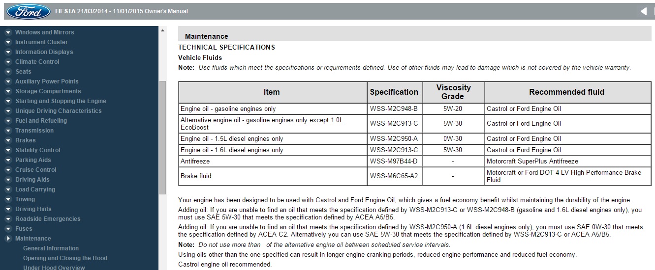

איזה סוג צמיגות. סינטטי /חצי . ותקנים?
בספר רכב רשום 5-20 וחלופי 5-30 המוסכים בארץ פשוט בדיחה כל(מורשים כמובן)אחד אומר משהו אחר פשוט בדיחה!
תשובות מטומטמות כמו"שים 530 520 מהזה משנה חצי סינטטי או מלא העיקר תשים"בזיון...
מה אתם אומרים מהידע/נסיון?
עריכה אחרונה על ידי OPCSale
  • תגובות 46
פריג'י אתה גאון לא יאומן ;)
רק תקרא פעם הבאה לפני שאתה מגיב :)
אריק בספר רשום מפורש 20 ולגבי 30 "שמן שיהיה תחליפי במידה ולא נמצא 20"למה ישר לגשת ל30?זה גם מה שחלק מהמוסכים אומרים ..מוזר
אני לא מבין איזו אינפורמציה מעבר למה שכתוב בספר חסרה לך, כל עוד זה שמן איכותי בתקן פורד שמתאים לאחת מהצמיגויות שמופיעות בספר.
חצי או מלא - קרא בפורום, מלא עדיף על פי רוב (ובמיוחד ברכב חדש, בלי קשר לאוטו שלך).
במוסך לידיעתי ישימו לך חצי סינטטי של מוטוקראפט.
מה שהעלת זה בין היתר מה שקראתי..יש שם סתירה
מצד אחד רשום 5-20 (ולקסטרול גם ,ואין בפועל עם התקן מתאים בכלל ל20 D: ) ובכלל ההמלצה היא ל20 ,וכתחליפי ל30-ובמוסכים בארץ שמים בעיקר 30 לכתחילה..אולי בגלל מזג האוויר(הגיוני)אך הספר רכב אמור לציין זאת אם יש הבדלי צמיגות בשל מזג''א מה שלא נאמר..
לסיכום נראה כמו מצב די אפור עם החלטה אישית בעיקר בין 20 ל30,וללא העדפות לסינטטי מלא חצי וכו..זאת דעתי ומה שהצלחתי לראות ולהסיק מהספר רכב/אינטרנט/מוסכים מורשי פורד

נראה לי שה5-30 עם התקן המתאים יהיה יותר מתאים לארץ וגם יותר נגיש
לדוגמא:השמן ששמים במוסך(חצי אני משער),וקאסטרול A1 5-30(סינטטי מלא)

התשובה תלויה בתנאי השימוש של הרכב (מזג אוויר, תנועה, אופן נהיגה, ...)
אם תשתמש ב- 5W-30 בתנאים שהיה מתאים יותר 5W-20 הבעיה תהיה תצרוכת דלק קצת יותר גבוה.
אם תשתמש ב- 5W-20 בתנאים שהיה מתאים יותר 5W-30 הבעיה תהיה בלאי מוגבר ביותר של המנוע.
טמפרטורות בישראל גבוהות יותר מאנגליה.
ממליץ לא לקחת סיכון ולשים 5W-30
