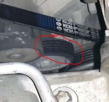

לאחרונה פתחתי את מכסה המנוע ושמתי לב שנפל מכסה שסוגר חלק מחגורת הטיימינג.
אפשר להמשיך לנסוע ככה? צריך להחליף את כל החגורה? מה עלות הנזק?
מצורפות תמונות איך שהחלק היה ואיך הוא נראה לא במקום.
אנא עזרתכם הדחופה
תודה

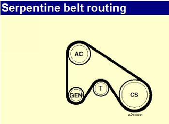

זאת לא רצועת הטיימינג אלא רצועת אביזרים, וזהו מדחס המזגן.
כשאתה מכניס את הכיסוי הזה הוא נופל החוצה שוב ?
עריכה: בכל מקרה מומלץ להחליף אותה בקרוב כי היא סדוקה, שים לב לחלק הפנימי שלה:

לפי בדיקה של מוסכניק צריך להחליף את הרצועה ואת המדחס של המזגן.
