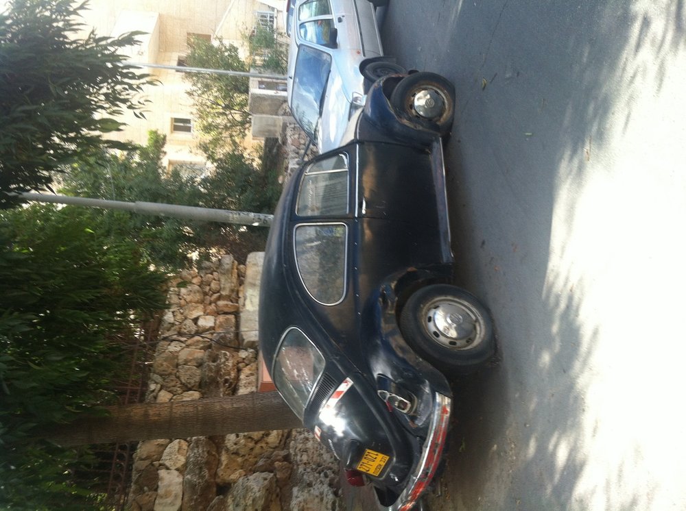

אז כדי להתגבר על השאלות מהסוג הזה החלטתי להשתמש בפסיכולוגיה הפוכה ולהדביק את החברה גם בחיידק שלי :) , ולשם כך הבאתי בשבילה חיפושית תחילת שנות ה-70 מצ׳וקמקת מעט , כדי שגם אני וגם היא נשפץ בייחד את הרכב (כמובן שהיא תעשה את הרוב,בהדרכה שלי) וגם תשקיעה מכספה חלק קטן כי בסופו של דבר הרכב יהיה שלה,וכשמשקיעים נקשרים ואוהבים!!!
ויש לציין שהיא נדבקה בחיידק,התאהבה מהר מאוד וכבר הכינה תוכנית עבודה :-)
אז ככה , השגנו חיפושית תחילת שנות ה-70(רכב קל לשיפוץ וזמינות חלפים גבוהה) וגם היא לא תשכח לבדוק מים ..
ומאחר ושנים רבות הרכב לא נסע ,יהיה צורך לעבור על כל המכלולים ולנקות את המנוע הייטב ולפתוח את כל מעברי השמן שנסתמו מבוצה במהלך השנים.
יש לי כמה שאלות ..
1. קיבלנו עם הרכב פרונט קדמי ,כנראה של כרמן גיאה , השאלה האם צריך בשביל להתקין את הפרונט הזה בוסטר? ואם כן של איזה רכב?
2. האם ניתן להתקין הגה כוח? (בחורה נוהגת הרכב) ואם כן של איזה רכב הוא מתאים?
3. אם מישהו קנה חלקים לחיפושית מחו״ל ולא התאים לו מבחינת דגם אני אשמח לשמוע מה יש לו ואם אזדקק גם ארכוש.
4. אני אזדקק לחלקים משומשים שונים , אם יש במחסן למישהו חלקים אשמח לשמוע מה יש בנמצא( הרשימה ענקית מאחר והרכב שנים רבות לא נסע)
5. ברכב לא מותקנות משענות ראש, מה עושים? עדיין רוצה לשמור על אתנטיות, אבל החיים קודמים לכל ,האם בשנתונים יותר מתקדמים יש משענות?
אשמח לקבל מידע ועזרה תודה רבה.

"השגנו חיפושית תחילת שנות ה-70"..אני מבין כי אתה הזוכה המאושר בחיפושית למסירה שהתפרסמה פה בשבוע שעבר :-) ..חלקים לחיפושית ניתן למצוא בשפע, שיהיה בהצלחה בהמשך הדרך!
1. לענין השאלה את מי אתה אוהב יותר אותה או את הרכב: ממליץ לך לשמור על זכות השתיקה...
2. הגה כח ממש מיותר. אם ההגה תקין והצמיגים תקינים אין צורך הגה כח. למיטב ידעתי לא היתה חיפושית עם הגה כח.
3. לגבי חלקים, בו לשוק עתיק ביום שישי הקרוב.
4 משענת ראש היו אבל אני לא יודע לגבי האפשרות שלהחלפת כיסאות בין דורות שונים של חיפושיות.
5.ספר לנו מה מתפתח ברומן הן במישור הרכב והן במישור חברה.

לגבי סעיף מ״ס 1 . התשובה שלי ״אני אוהב צורות יפות״ ..
ולגבי ההגה כוח נראה לי שזה יהיה מאוד חיוני בשבילה, במיוחד לעשות סיבובי פרסה ..
אני נוסע המון ברכבים ללא הגה כוח ואני לא מרגיש קושי, אבל אני ער לאנשים אחרים שלא רגילים ... ולכן שאלתי , ונקווה שבאמת לא נצטרך להיכנס לזה הן מהבחינה הכספית והן מלשמור על האותנטיות של הרכב , שלשם שינוי לא אכפת לי להיצמד למקור .
אבל במקרה שיהיה קושי,האם ניתן להפוך להגה כוח? (נראה לי שקצת מסובך בגלל שהמנוע מאחור ושצריך לאלתר איך להתקין משאבת שמן, וגם אחת שתיתן לחץ מספיק חזק בגלל מיקומה המרוחק מאוד מההגה עצמו)

כסאות עם משענת ראש די נדירים, אבל עם עקשנות יש סיכוי למצוא.
בגלל שהמנוע מאחורה ההגה של החיפושית יחסית רך (אין משקל), אני מכיר כמה וכמה בחורות שנוהגות בחיפושיות ללא שום בעיה. (כולל אישתי שנוהגת גם בשטח על החיפושית שלי).
למה אתה מתכוון בפרונט קידמי של כרמן? הרכב נראה עם גלגלים...
מבחינת חלקים:
בני נעם דר באג, אלטלפ 3 יהוד, מוסך שמתעסק רק בVW קירור אוויר.
לינקר, רח' תושיה 10 תל אביב, יש לו גם דברים טובים וגם זבל טורקי ולא תמיד הוא מבדיל בניהם (פגוע ראש לא עלינו) מעולה למצבי "חייב עכשיו חלק".
פורום חיפושיות באתר מוסך
קבוצת מועדון החיפושיות בפייסבוק
וכו'.
מאיפה אתה בארץ?
חברי החיפושיות נפגשים ב4 מפגשים ברחבי הארץ, ומסבירי פנים.
הבלמים הקדמיים שמותקנים כרגע על הרכב הם בולמי תוף , וקיבלתי ביחד עם הרכב קיט צלחות עם קליפרים קומפלט, השאלה אם צריך בוסטר בשביל המערכת בלימה הזאת , ואם כן של איזה רכב הוא מתאים?
תודה , ולגבי ההגה כוח נשמור את זה לסוף ;)
יש כמה סוגים של קיטים בהתאם לכמה סוגי פרונטים. לא זכור לי דגם קירור אוויר עם בוסטר, ובטח שלא צריך אחד בשביל דיסקים.
בגדול אם הדיסקים מתאימים לפרונט פשוט מחליפים ספינדל.
