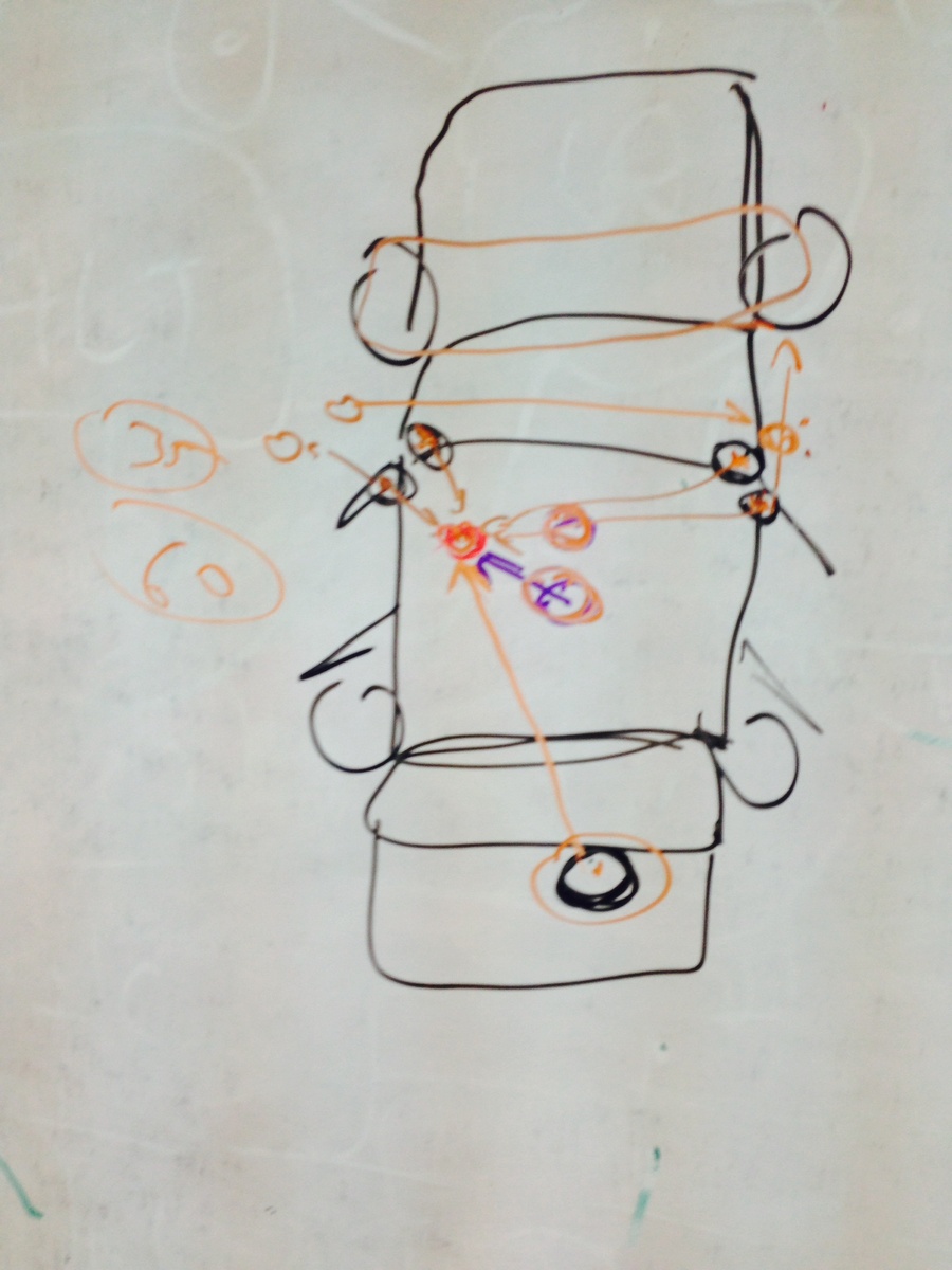

דרך אגב - התמונה הזו הועלתה כאשר הסברתי לחברים בעבודה מה בדיוק אני עושה ברכב שלי ואז פשוט קלטתי שזה נראה כמו הסבר של מאמן במשחק כדורגל אמריקאי!
:shock:
:-P
בכל מקרה - יצא לי לכוון עכשיו את החסימה של הגבול התחתון של הסאב וופר -
ב30 הרץ הוא מרעיד את הרכב אבל זה קצת יותר מידי לתחושה.
ב40 הרץ הוא כבר נהיה "דרדלה" לעומת הכוון הקודם וזה חסר לי.
ב35 הרץ - נשמע טוב!
תופעת שגעון הגדלות היא חלק בלתי נפרד מהקסם של הסאב וופר הזה ולכן צריך לשמר את זה ככה.
