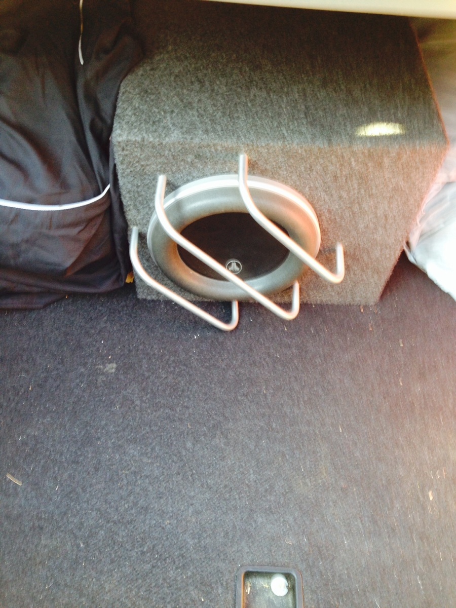

בשבוע האחרון נפלה לידי הזדמנות לעבור לסאב וופר מבית JL AUDIO הדגם המדובר הינו 8W7
מידע לגבי הסדרה הנוכחית שלהם -
http://intl.jlaudio.com/8w7ae-3-car-audio-w7ae-subwoofer-drivers-92117
מדובר בסאב וופר 8 אינטש הדורש תחום הגבר הנע בין 250 ל500 וואט ומתאים לשימוש גם בתיבה אטומה וגם בתיבה פורטד.
אצלי הוא נמצא בתיבה אטומה מקורית ביחד עם גריל מקורי - למיטב ידיעתי.

ועכשיו נעבור לסקירה שלי לגביו -
JL AUDIO 8W7
טונאליות - מאוד טונאלי - מאוד מאוד טונאלי - יחד עם זאת היו לי טובים ממנו בתחום הזה - הAURA והSEAS בתחום הזה פשוט שולטים.
אבל ה8W7 גם בתחום הטונאליות - מעולה!
דיוק - אני מנסה למצוא דרך לאמר את זה אבל פשוט אין דרך אחרת - פיייייי
הסאב הזה הוא אחד הדברים הכי מדוייקים, הכי מהירים והכי פאנצ'יים שיצא לי לשמוע בחיים שלי - ויצא לי לשמוע לא מעט! למען האמת יצא לי לשמוע המון סאב וופרים ב16 שנה שאני בתחביב הזה.
אם אני חושב על יכולת דיוק כזו הייתי אומר לכם להביט על IDMAX או אולטימו הגרסא של ה1K וואט כמובן.
נפח - פה זה נהיה ממש מעניין אפילו קצת מוזר
לCDT למשל - יש יותר נפח ממנו - הוא מסוגל להעביר באס יותר "שמן" אבל בסופו של דבר ה8W7 מסוגל לתת נפח עצום לסאונד.
וכאן בדיוק זה מתחיל להיות מוזר עם הסאב הזה וזה גם מה שהופך אותו לסאב וופר - מעולה!
ההרגשה שמתקבלת היא שהסאב הזה יודע בדיוק מתי לתת נפח גדול לבאס, בדיוק מתי לתת מכת פטיש סופר מדוייקת ובדיוק מתי להיות עדין וטונאלי - בהרבה מקרים זה מרגיש כאילו שהוא לא עובד בכלל - עד שמכבים אותו ומגלים שהוא עובד ומשלים את המידבאסים כל כך טוב שזה פשוט שקוף!
בכלל הוא משתלב עם זוג מידבאסים 7 אינטש - HAT L6SE - כן גם את זה שדרגתי (הם נשמעים פחות או יותר באותה העוצמה רק יש להם הרבה יותר נפח מהL6 הרגילים - עומק מהמם בסאונד ומצד שני בקצה העליון מפורטים עוד יותר וברורים עוד יותר - נקיים).
והם עובדים נפלא ביחד!
