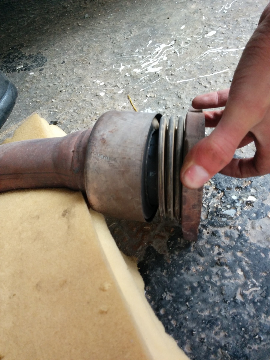

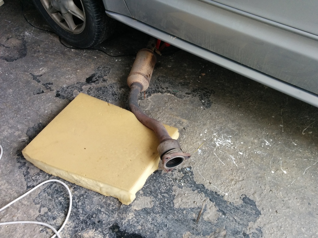

אתמול יצא לי לפתור את התקלה כשפירקתי את האגזוז, מסתבר שהקפיץ שמחבר בין הממיר למנוע היה שבור, השגתי קפיץ חדש ו הבעיה נפתרה.
