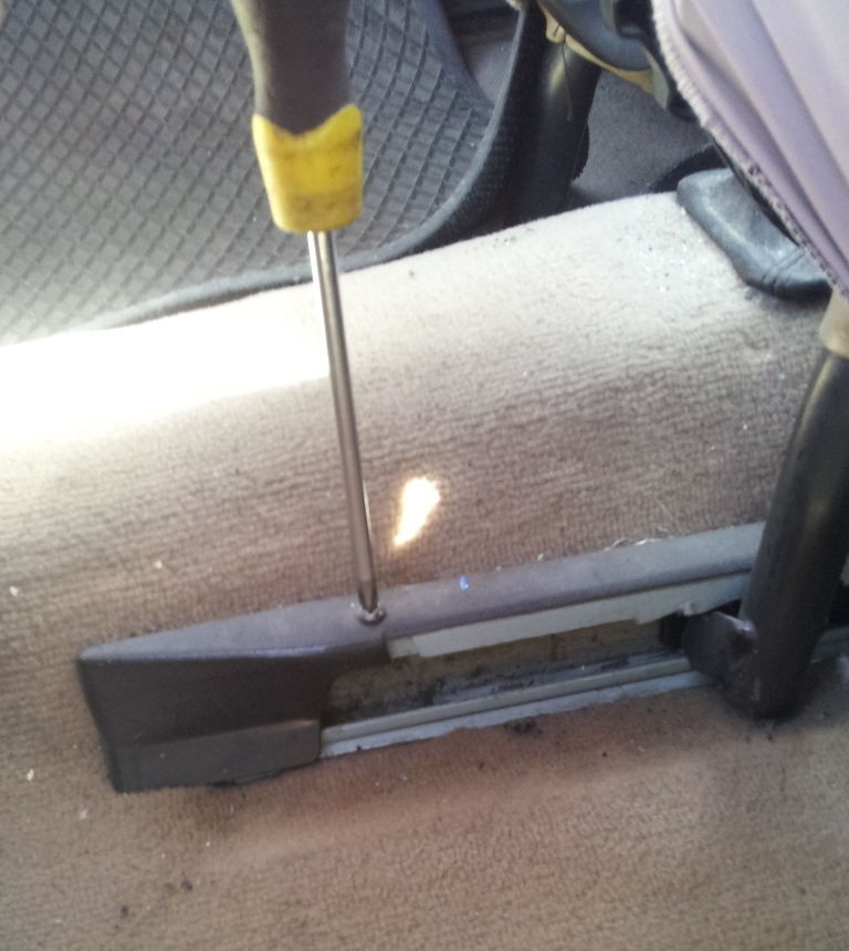

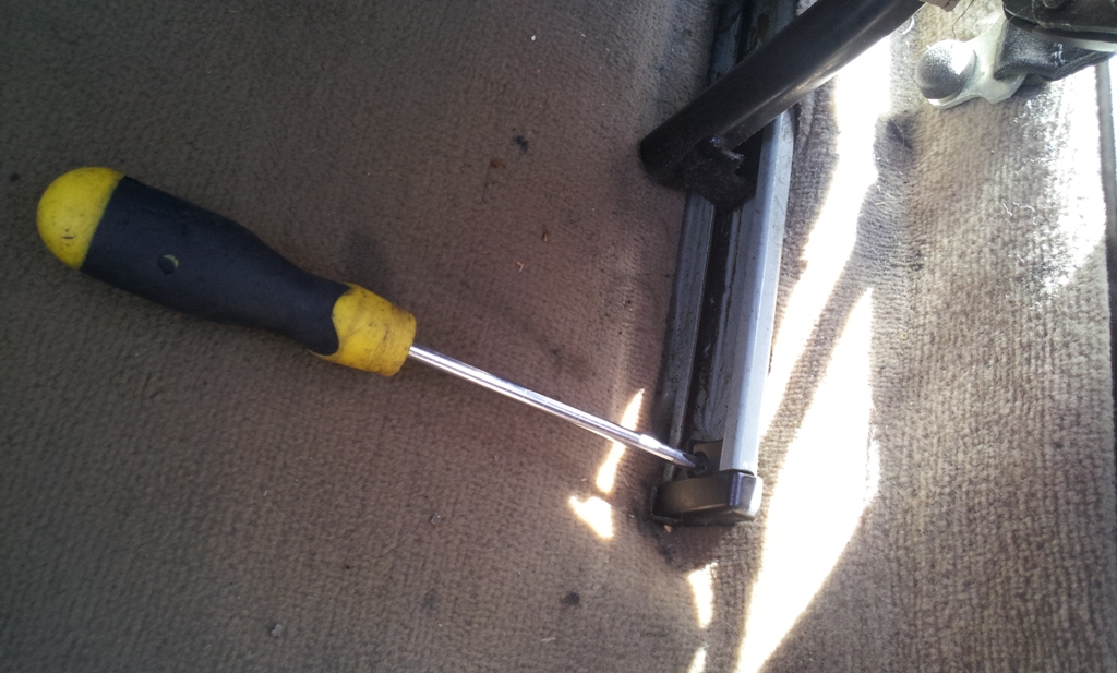

1) נכנסים מדלת אחורית ופותחים בורג פיליפס שמחזיק Trim על מסילת כסא פנימית. שולפים את ה Trim.
פותחים בורג (אם קיים) של מעצור פלסטיק בקצה מסילת כסא חיצונית ושולפים את המעצור.

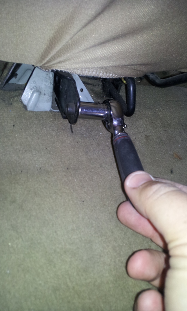

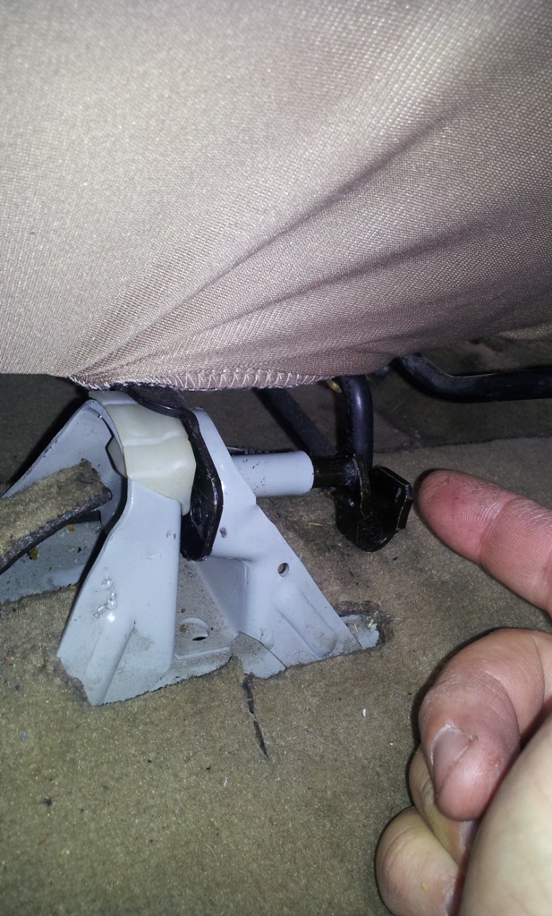

2) נכנסים מדלת קידמית, מזיזים את הכסא עד הסוף אחורה. עם בוקסה 10 מ"מ פותחים בורג מעצור על מנגנון כיוון מרחק כסא. יתכן ויהיה צורך לתת קונטרה עם מפתח אלן מתאים.
3) דוחפים את הכסא אחורה עד שיוצא מהמסילות ואז מוציאים אותו החוצה לגמרי דרך הדלת הקידמית.

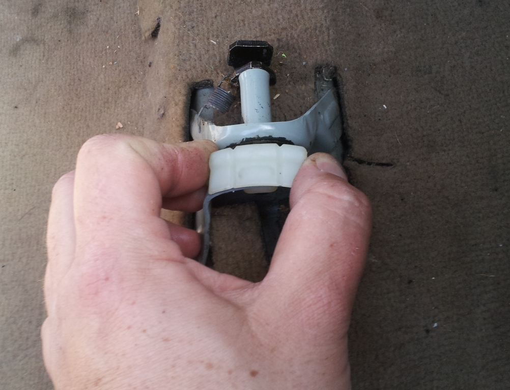

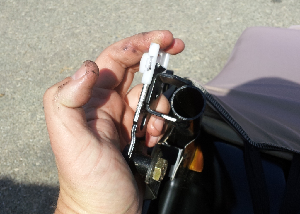

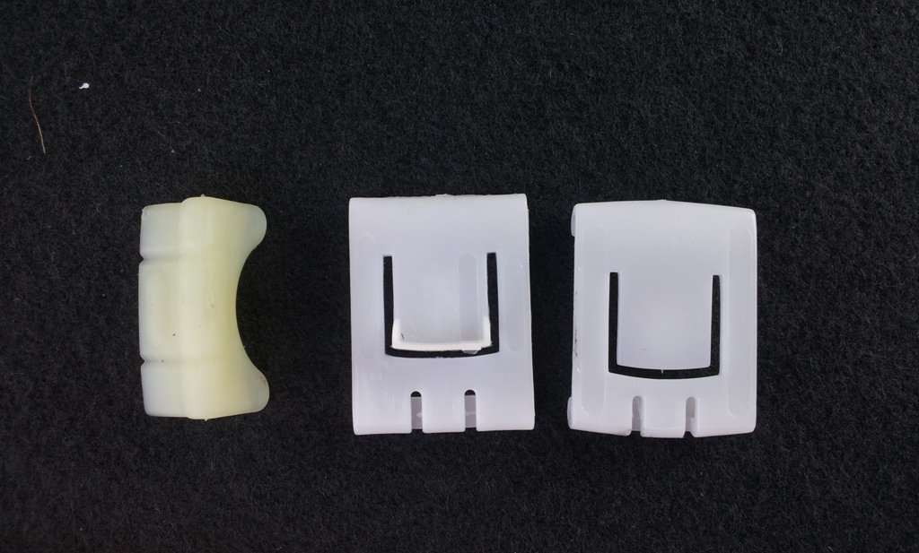

4) הופכים את הכסא. על שתי הרגליות שלו אמורים להיות מובילי פלסטיק שנראים בתמונות. במקור הפנימי שחור והחיצוני לבן. בקיט התחליפי כולם לבנים. אם הכסא רוקד - סביר להניח שלפחות אחד מהמובילים שבור או חסר. מרכיבים שני מובילים חדשים, יש להם קליפס נעילה, לוודא שננעל בחריץ.
5) על מנגנון הכיוון שברכב אמורה להיות כרית ייצוב קטנה. רוב הסיכויים שהיא התפוררה/נפלה מזמן. מרכבים כרית חדשה.
6) מנקים את מסילות הכסא באוטו ומגרזים עם מעט גריז.
7) מחזירים את הכסא למקום. לוודא שפין הנעילה השתלב עם ידית כיוון. מחזירים את בורג המעצור + Trim + מעצור פלסטיק.
8 ) מתיישבים על הכסא, בודקים שהוא יציב ונע קדימה/אחורה ללא הפרעה. וכמובן ננעל במקום כמו שצריך.

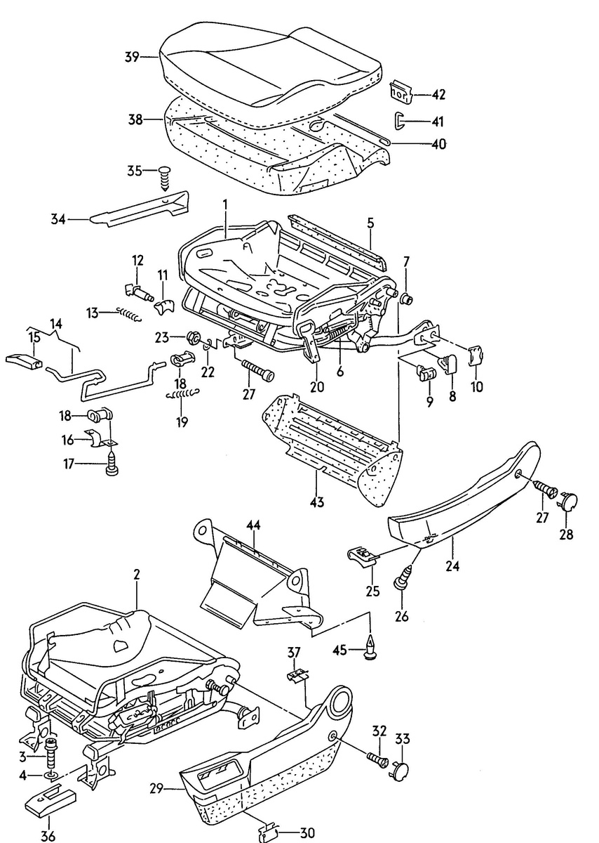

אני לא בטוח שאותו קיט מתאים לך, שים לב שבתרשים יש יותר חלקים:
893881195 מס'8
443881295 מס'9
893881203 מס' 10 פנימי
893881203A מס' 10 חיצוני
435881203A מס' 11
לא רצתי לקנות ממש את הקיט שלך, פשוט הפרוייקט שלך עוזר לי להבין מה אני צריך. אני עדיין במחקר, כי יש פה לא מעט חלקים ואני צריך לפענח מה נשבר אצלי בדיוק

טוב, אם כבר ״לכלכתי״ את השרשור כדאי לעדכן לא? אז קניתי שתי יחידות מחלק מס׳ 11, כל שאר החלקים היו לי ופשוט נפלו מהרעידות של הכסא . כמו שבוקי הסביר, נקיון יסודי וגירוז והכסא מרגיש כמו חדש! זז חלק ומקובע במקום כמו ברכב חדש מהניילון. לא יאמן כמה תיקון קטן ופשוט עושה הבדל עצום. תודה רבה גדולה לבוקי על העזרה והייעוץ . זה מומלץ
