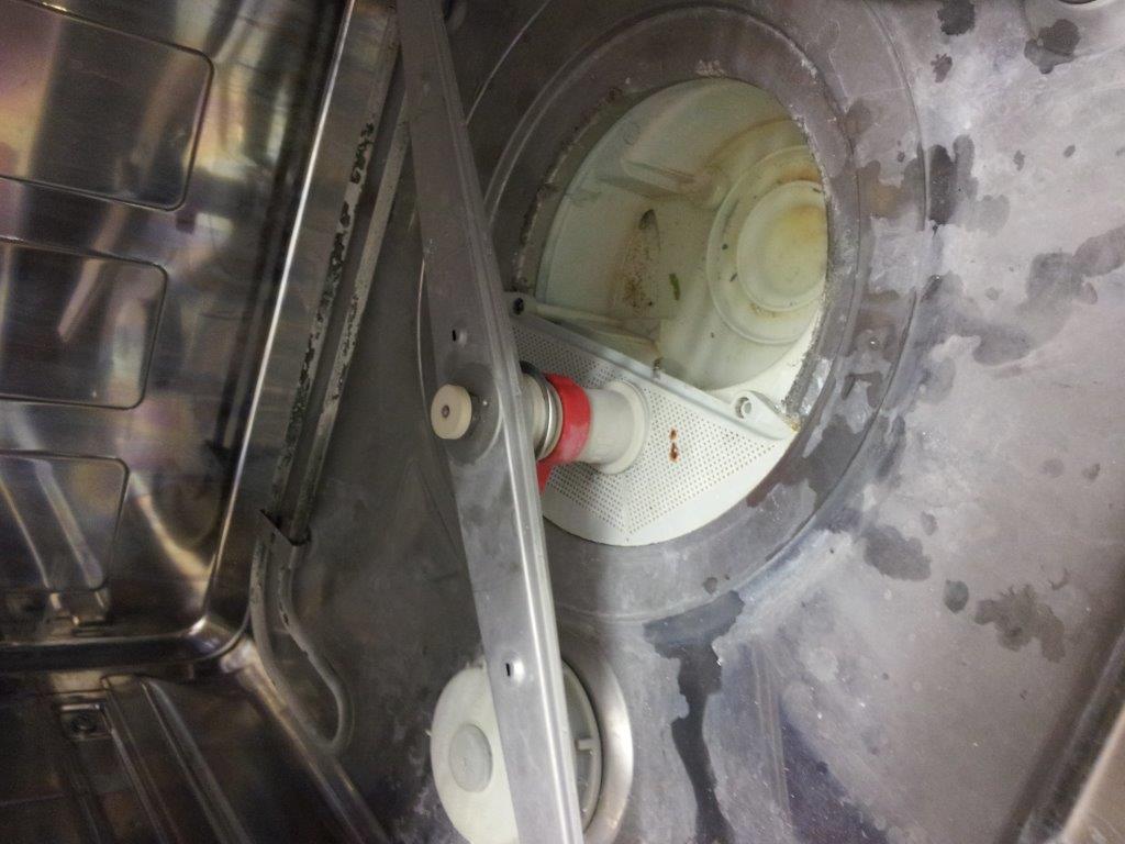

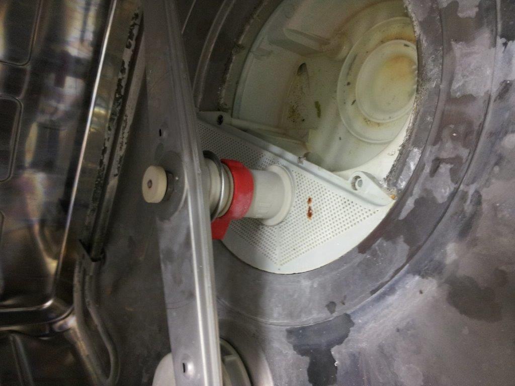

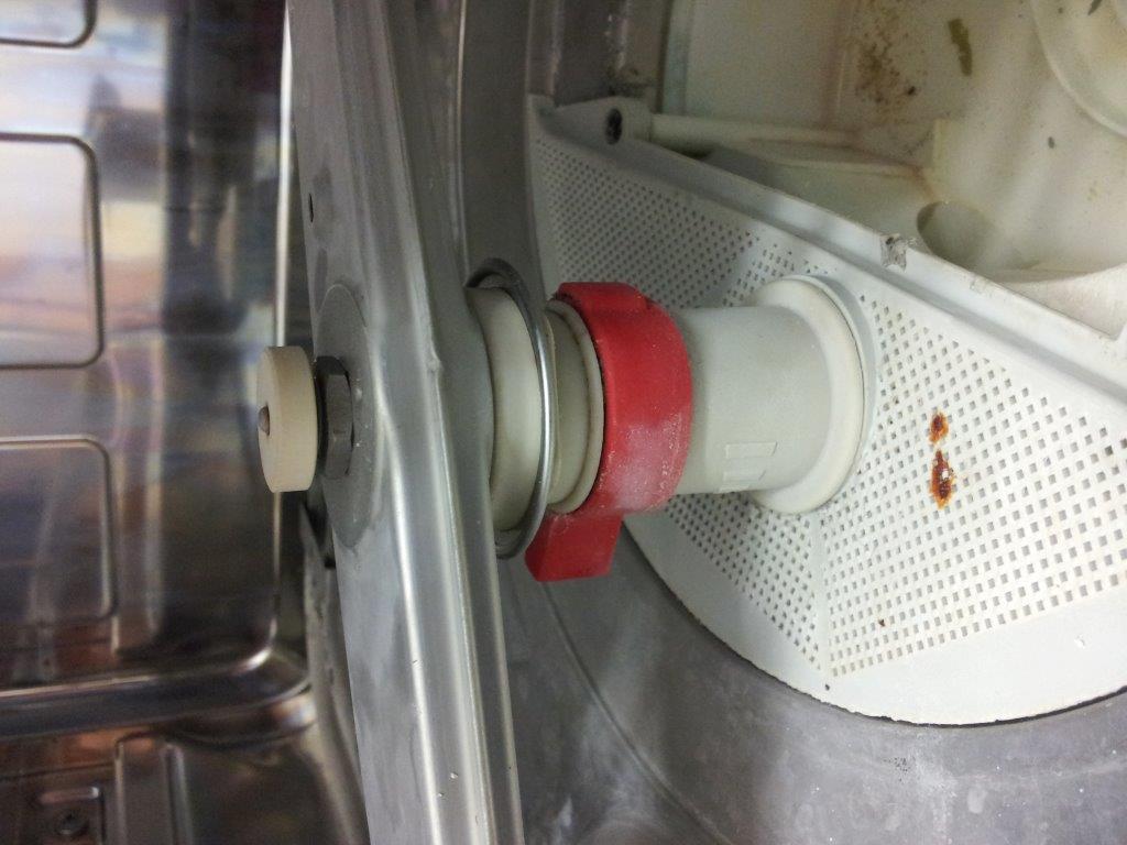

בהמשך לצרות עם המדיח, מישהו מכם יכול לייעץ כיצד אני מפרק אותה? אני מעונין לנקות אותה ואת ה"מסב" עליו הזרוע סבה.
מה שאתם רואים מלמעלה על הזרוע, במרכז, הוא לא בורג, אלא מסמרת (ניט). הבורר האדום עולה ויורד אם מסובבים אותו וזהו. אין לי מושג איך זה מתפרק. פירקתי גם את הברגים של הבסיס למטה שהוא גם רשת אבל ללא הועיל. מתחת למסמרת יש מטבע פלסטיק לבן, ומתחתיו משהו שניראה כמו אום 15 מ"מ. אבל לא ברור לי האם אני אמור לסובב את האום, ולאן בדיוק היא צריכה להסתובב ולצאת, אם כלפי מעלה הדרך חסומה ע"י המטבע הנ"ל :shock:
האם הניצרה האדומה מתחת לממטרה לא מסתובבת ומשחררת את הממטרה ?
בגדול אין לך מה לנקות שם, תפעיל את המדיח עם מסיר אבנית למדיחים וזהו. אם הממטרה לא מסתובבת והחרירים שלה פתוחים לרווחה, סימן שאין מספיק לחץ מים (ואז אתה צריך לבדוק את הראש מנוע של המדיח [ראש+אימפלר], מערכת היניקה\פליטה וכד').

בגדול אין בממטרה שום "מיסב". אם היא מסתובבת קשה זה בגלל ליכלוך - ואני מהמר שזה בגלל אבנית כי אני רואה שהמדיח מ-ל-א באבנית, כנראה שיש איזה בעיה אחרת שגורמת להצטברות של כ"כ אבנית במדיח. בעיקרון גם אחרי שנים של שימוש המדיח צריך להראות מבפנים כמו חדש.
נסה בשלב ראשון הדחה ארוכה (או יותר מאחת) ותוסיף קערה (רצוי גדולה במקרה שלך) עם חומץ בסלסלה התחתונה של המדיח לצורך ניקוי אבנית.
הממטרה העליונה מסתובבת טוב ?
