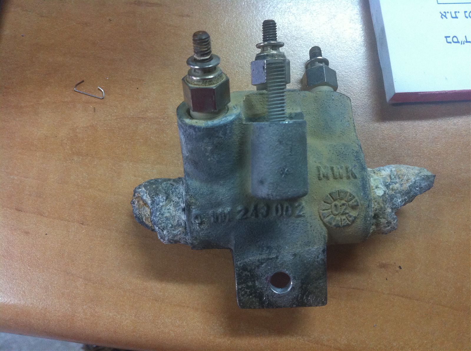

בקיה קרניבל 2003 דיזל הלך פלאנג' מים הברזל ממש נאכל שם קורוזיה רצינית(תמונה),עכשיו לשאלה:לאחר החלפת הפלאנג' המוסכניק המליץ לא למלא מים ירוקים שכנראה יגרמו לנזילות,וכמו כן בעיות בראש המנוע, בגלל החומר הפעיל שיש במים אלו,(לטענתו הנוזל יחליק אבנית שקיימת במערכת ויגרום לנזילות)כרגע יש מי ברז(מורתחים) במערכת,האם יש שחר לדבריו? או שעדיף למלא ירוקים כדי לא להחמיר את המצב הקיים?
אודה לתשובות המומחים
תודה מראש:-)

על פניו נראה שלא השתמשו בנוזל קירור ואלו התוצאות לכן אני ממליץ:
1) פירוק כל הצנרת.
2) החלפת משאבת מים + פקקי מים.
3) ניקוי יסודי של כל המערכת כולל ניקוי או החלפה של הרדיאטור.
4) מילוי נוזל קירור איכותי.
לאחר כל זה תקווה שלא יהיו נזילות ואם כן אז תאלץ כנראה להחליף מנוע כי אם לא תמלא נוזל קירור
ותמלא מי ברז בסוף המנוע יגמר תוך זמן קצר אם זה המצב של הפלנג׳.

האם יגרם נזק אם רק אחליף למים ירוקים במצב עכשיו? טיפול זמני
תראה הנזק כבר קיים ונזק יותר גדול לא יכול להיות מקסימום יתחילו נזילות ותיצטרך שיפוץ או החלפת ראש מנוע
בוא נגיד שזה עניין של זמן עד שראש המנוע ילך (לפי איך שנראה הפלנג') ואם תשתמש במיי ברז כמה לדעתך המנוע יחזיק
זה לא שאתה משתמש מעכשיו אלא השתמשו כבר כמה שנים וזה אכל את כל המעברים של המים.

אין דבר כזה מים ירוקים / כחולים / אדומים.
ברר מה נוזל הקירור הייעודי לרכבך ובזה תשתמש.
התכוונתי לנוזל קירור יעודי(לא בדגש על הצבע)

אז כדאי/רצוי למלא נוזל קירור במצב העכשוי? (לפני שאני עושה את הטיפול שהצעת לעיל)
TDI POWER
תודה יניב
לפי דעתי חבל על הנוזל קירור כי כמו שהפלנג' היה נראה אני בטוח שגם משאבת המים נראת כך וגם הרדיאטור
לכן כדי לא לעבוד פעמים ובשביל השקט הנפשי אני ממליץ לעשות רענון כללי לכל המערכת ולקוות לטוב,
שהניתוח יצליח והחולה לא ימות.
בהצלחה.
