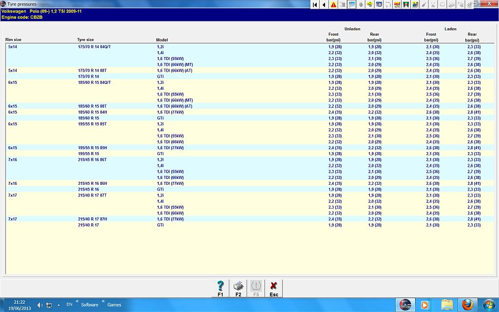

אפשר לקבל צילום מסך מאוטודטה מה מידת הצמיגים המאושר לVW פולו TSI 2012?

אומנם זה ל2011 אבל זה אותו דבר.
נצל"ש , אם באמת אפשר להרכיב 195 55 15 לפולו, למה זה בלתי אפשרי לאיביזה שיש לה אותה פלטפורמה?
מה שמצחיק שהמידה המינימלית והמקסימלית של שני הרכבים זהות, אז איך שיש לפולו יותר מידות באמצע ולאיביזה אין, מרגיז !

לא בדקתי באוטודאטה מה לגבי האיביזה אם אתה רוצה אני אבדוק שאני יהיה בבית.
לא רואה סיבה למה המידות לא צריכות להיות דומות.
