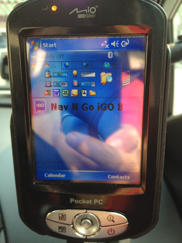

נכון לכרגע, התוכנה מותקנה ועובדת.
הפסים מלמעלה ולמטה הם מקומות שמורים עבור שמות הרחובות - דבר שלא היה לי בIGO הקודם.
מה שמציק לי
1. תרגום הממשק לעברית הוא חלקי! זה די מעצבן. הורדתי את קבצי העברית שצרפת... לא עזר, החלפתי באלו שהיו לי באייגו הקודם... גם לא עזר.
2. היות ואין את ספריית 2577 המפורסמת למעשה אין "התקנה" של התוכנה אלא רק הרצה דרך האייקון. לכן ב WM6 אני לא יכול ליצור אייקון להפעלה ממסך היום, וצריך להיכנס דרך הסייר, למצוא את הקובץ ולהפעיל שזה ממש מעצבן.
אבל התוכנה עצמה, אחלה.

ספריית 2577 היתה ספריה בנוסף לספרית IGO בה היה קובץ התקנה.
התוכנה היתה מותקנת על זכרון המכשיר ואייקון היה מתווסף לעמוד הראשי (דף הבית) ממנו היתה נפתחת האפליקציה (WM5) רק לחדד, התמונה של האייקון היא של הגרסה הישנה עם תוכנת ההתקנה. לחדשה צריך להיכנס דרך הסייר.
הגרסה הקודמת שהיתה ברשותי הציגה את שם הרחוב הנוכחי על פס שחוק בתחתית המסך. בגרסה הנוכחית הצטרף פס עליון שמציג ??? לא ברור מה, לכן התחושה הראשונית שקיבלתי על cliping
