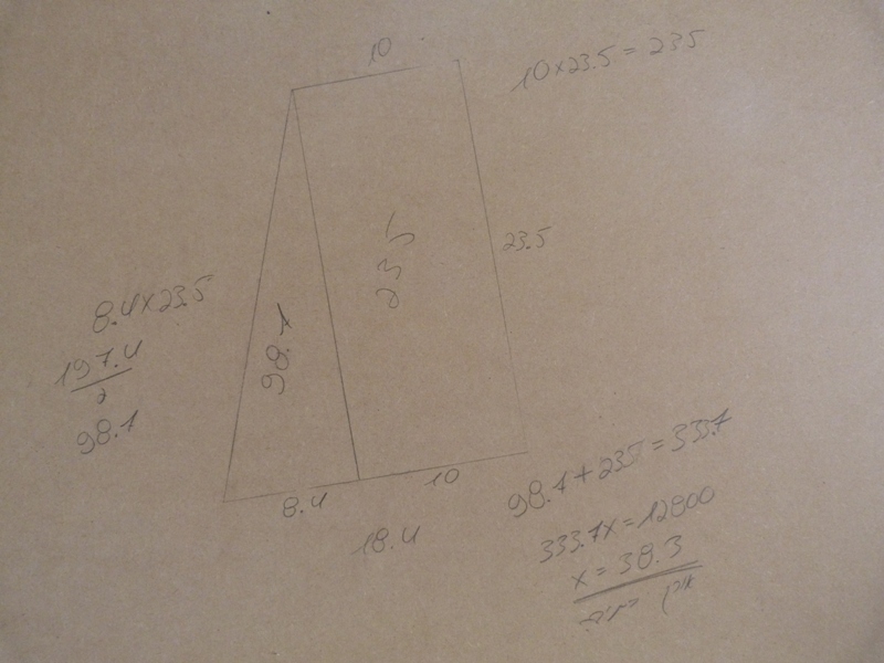

בתמונה הראשונה מדדתי את שטח החתך שאתאים לי ברכב, ומוצאים את אורך התיבה (הכל מידות פנימיות) צריך לקחת בחשבון את עובי ה MDF לרוב הוא 17 מ"מ.
אם אורך התיבה יוצא לך ארוך מידי תמיד ניתן להגדיל את השטח.
וחרי זה תחשב את הפריסה ותקבל את גודל הפלטה.

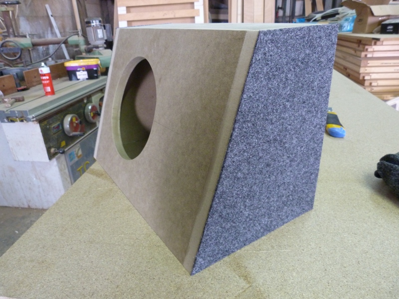

במקרה שלי התיבה מאוד מאוד קטנה.

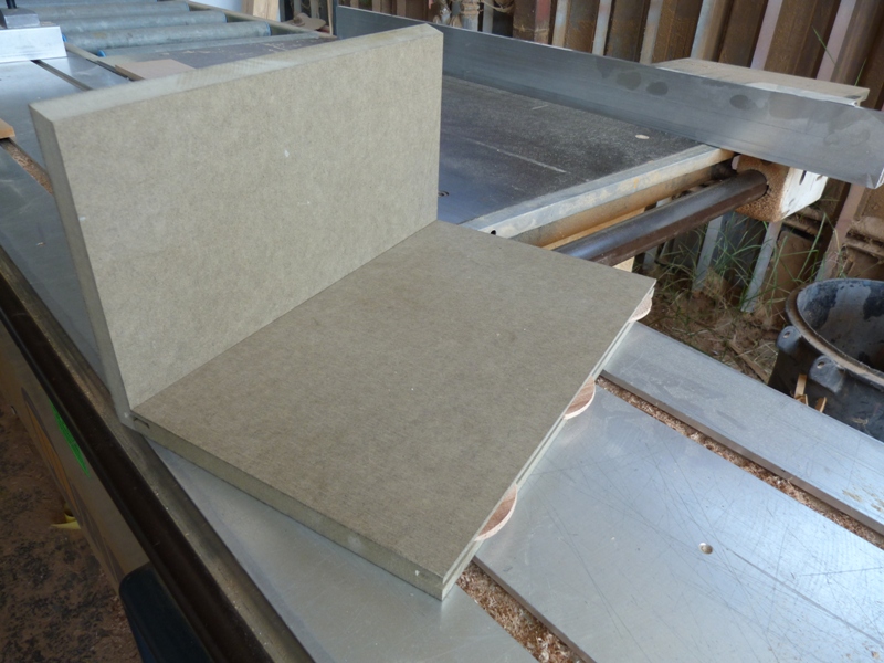

אכן רצוי לקנות את החומר כבר חתוך למידה.
אם יד אפשרות ל MDF ירוק שהוא עמיד יותר ללחות ולכן גם צפוף יותר מה טוב, אם לא לא קרה כלום.
MDF הוא לא חומר יקר.
פלטה שלמה (122X244) לא עולה יותר מ 100 שקל.
