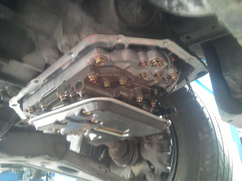

ביום שבת אני לוקח את האוטו להשלמה של הטיפול החלפה של שמן גיר כולל פילטר,
שים לב, החלפת שמן גיר ביונדאי חייבת להתבצע כהחלפה כוללת של כל שמן הגיר בעזרת מכונת לחצים ייעודית מבית יונדאי/מיצובישי. בנוסף שמן גיר מקורי ביונדאי הוא חובה (תקן SP3).

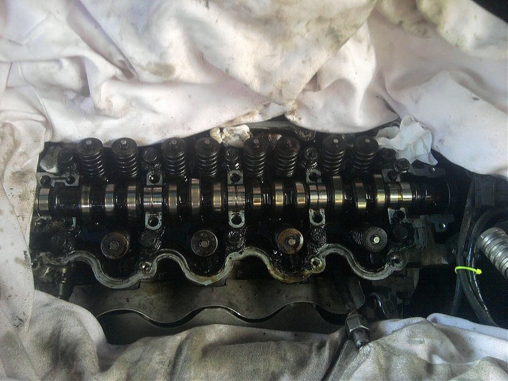

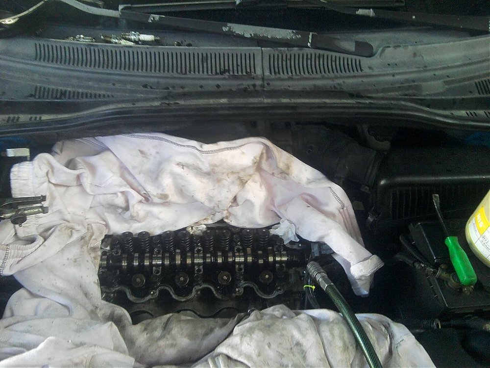

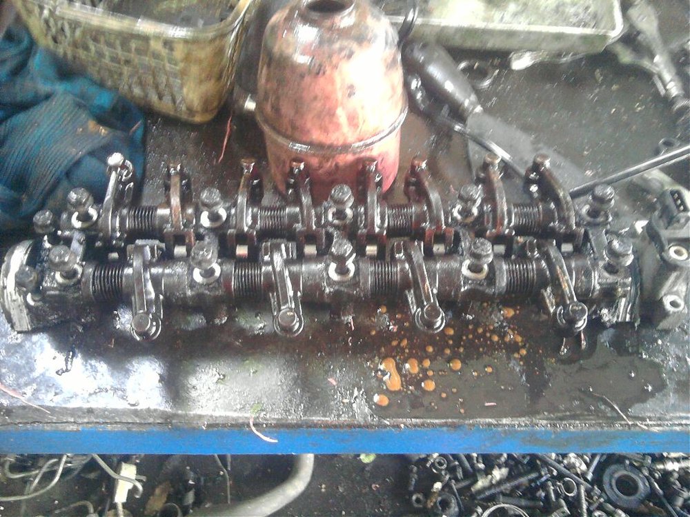

גם אצלי לצערי לא הייתה ברירה אלא להחליף גומיות שסתומים.
ביצעתי את העבודה אצל אורן שירותי רכב בחולון. מומלץ להגיע אליו גם אם אתה לא גר באזור.
כמו שהבנת, מחיר הגומיות זה לא ה-ISSUE פה, אלא העבודה.
ואין צורך לפרק ראש מנוע, מספיק לפרק מכסה שסתומים. העבודה לוקחת שעה וחצי-שעתיים.
