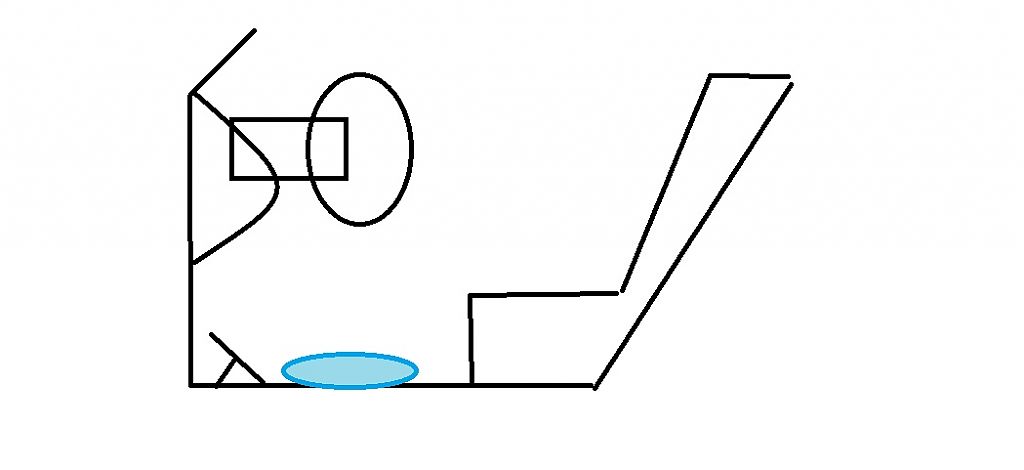

בשני גשמים האחרונים יש לי בעייה של רטיבות מים על השטיח של נהג (כמות מים לא גדולה). אין מים מתחת לדשבורד, על שטיח בד, מסביב למושב לנהג ואיפה פדליות אלא רק על שטיח הגומי. זה גם לא מהחלונות בדלתות וגם לא מהשמשה. מחשבה ראשונה כמובן רדיאטור חימום פנימי. אבל, חשוב לציין שזה לא נוזל קירור שלא יורד במילימטר וגם לא נוזלים אחרים של הרכב שלכולם יש צבעים. לדעתי מדובר במי גשם. לא ברור לי מאיפה נכנסים המים. דלתות אטומות היטב, שמשה קדמית גם.
בגשמים של העונה הקודמת לא היה את הבעייה הזאת.
אני בטוח שהמים לא אחד מנוזלי הרכב.
מים מופעים לא מיד אחרי הגשם, אלא בערך כעבור יממה כאשר הרכב עומד.
האם ייתכן שמי גשם נכנסים דרך תעלות האויר מבחוץ? אולי בנסיעה מים נכנסים לתעלות ואחרי זה יורדים?
ציירתי ציור כדי להמחיש איפה המים.
אני חושד אולי ניקוז כלשהו נסתם.
אשמח לרעיונות.
